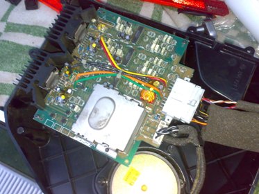

Всем привет вот приобрел штатный саб востановил проводку в багажнике была порезана стал подключать ничего не работает вообщем разобрал пол машины чтоб разобратся и вот что сегодня смог нарыть саб с усилком идет на задние колонки но снего еще выходят два провода на питание усилков передних колонок это красно-желтый и коричневый провод но так же на передние колонки идет еще по 3 провода на сторону те в дветь к колонке идет 5 проводов. От самой магнитолы на каждую колонку идет по 3 провода из них 4провода связаны вместе это обща масса еще 4 судя по всему общий плюс ну и ще 4 расходятся по колонкам. Вообщем когда подключаешь получается что к магнитоле мы подключили только 4 провода + стандартные фиолетовый, серый, зеленый и белый так ни чего не играет но когда подключаем белый провод который не понятно куда идет к например зеленому с черной полосой то начинают играть все колонки. Вообщем у меня уже мозг взорвался не пойму что я не так делаю может есть у кого электросхема штатной проводки на музыку с управлением на ченжер Ну или подскажите куда копать.

Вот http://i016.radikal.ru/1110/00/31096483958b.jpg. Кстати нашел схему подключения магнитолы кому интересно на ссылке
