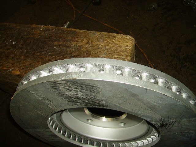

на Т5 менял недавно ...обратил внимание на конструкцию оригинального диска ....с внутренней стороны отлиты углубления "глухие"... очевидно для увеличения площади охлаждения... :bw: ...вот так спорт.... для развозника ...
диски 333х32,5 ...высота 55,5мм ...допускают износ 2мм на сторону....под 16" колёса

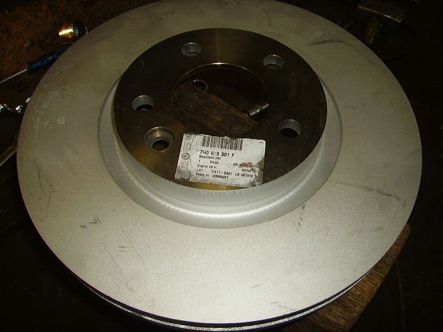

Они вроде 5х120
DIZZY
Сообщения: 2235
Откуда: Рязань
Сообщение DIZZY »
на транспортерах всегда было 5x112

Он весит кажись не мало...
ddk
Сообщения: 2789
Сообщение ddk »
Sechan писал(а):Он весит кажись не мало...
11.8 против 10,5 у 314-ых s6-ых

диск 5х120

у меня на 80 b4 в диске такая же хреновина сделана :)

DIZZY писал(а):на транспортерах всегда было 5x112
на Т5 колесы от буэмэвэ, т.е.5х120 :aq:
на Т4 ,от чего у меня тормозные диски :5х112...на т5 :5х120
ступица от транспортёра большая,можно без обточки нло ступицы торм. диск от Т ставить..
Topolini писал(а):на Т5 колесы от буэмэвэ, т.е.5х120 :aq:
ничего не мешает высверлить ещё пять отверстий по размеру 5х112...центрирование всё равно делать дополнительным кольцом по "нашей" ступице..
я так и сделал на дисках БМВ 325*25мм
надо взвесить их, по виду однозначно будут легче.
Это каким таким образом можно насверлить? такое уже кто-то проделывал?
Мне интересен процесс сверловки 5х120 на дисках в которых уже штатно 5х112
Topolini писал(а):Это каким таким образом можно насверлить? такое уже кто-то проделывал?
Сверлятся новые отверстия между старыми.

не для охлаждения, а для снижения веса. Только бестолково. В эти углубления с радостью набивается амно, в т.ч. стертые колодки, после чего усердно и тщательно трамбуется центробежной силой и усё. Фуфел это а не спорт.
Ded писал(а):не для охлаждения, а для снижения веса. Только бестолково. В эти углубления с радостью набивается амно, в т.ч. стертые колодки, после чего усердно и тщательно трамбуется центробежной силой и усё. Фуфел это а не спорт.
Дед,ты точно не "технарь"... :ap:
зачем выёживаться и лить изнутри углубления для облегчения веса,если можно сделать саму шайбу тоньше? их цель - не снижение веса...
центробежная сила кстати радиально направлена к оси этих углублений,а к их дну...:roll:

dimo61 писал(а):Дед,ты точно не "технарь"... :ap:
я так понимаю это аналог кащенко ? :ag:
Ткни пальцем на фото про что ты говоришь, у меня ощущение, что о разных вещах

Ded писал(а):Ткни пальцем на фото про что ты говоришь, у меня ощущение, что о разных вещах
красные метки на углублениях о которых речь .. о чём ещё можно подумать? :bz:
