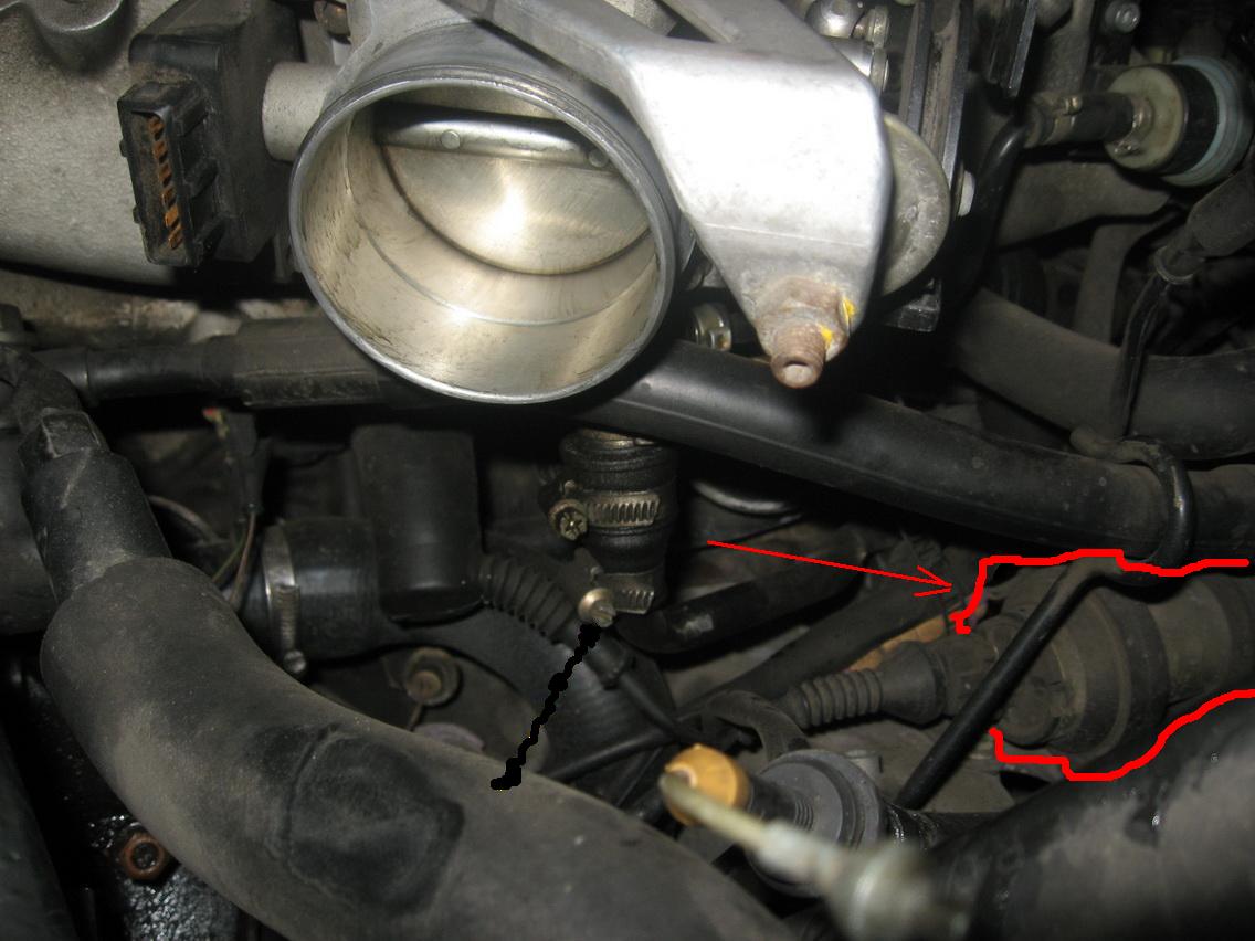

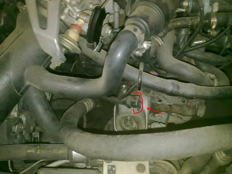

всем доброго!вот мне интересно чо это за разъем?[ATTACH]4721[/ATTACH]

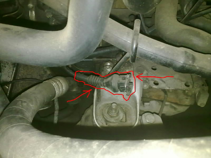

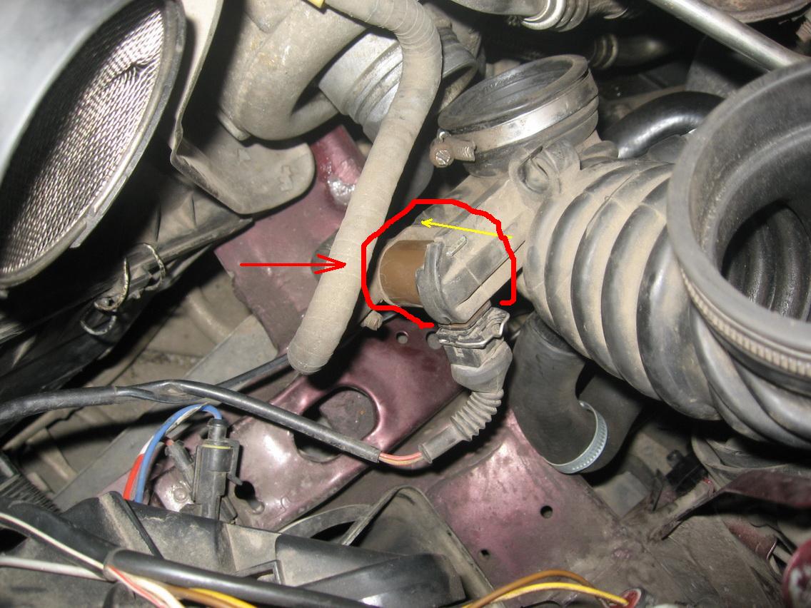

[ATTACH]4722[/ATTACH]я так понимаю что он должен быть на этом месте[ATTACH]4726[/ATTACH]если да то вытекает из этого следующее:у меня нет почему-то этой штуковины!!!!!!!!:shock: как она называется и номерок по каталогу если кто знает черкните.еще нет и вот чего[ATTACH]4727[/ATTACH]я так понимаю что это и есть клапан N75 или ошибаюсь?у меня ошибка по нему.он под номером 35[ATTACH]4728[/ATTACH]поправте меня,если я что-то путаю.
Koresh
Сообщения: 1577
Сообщение Koresh »
первое это помпа автеркулинга, второе это 75 клапан.
разъем помпы афтеркулинга. у тебя она видимо отключена или вообще снята.
да это н75 клапан. управление вестгейтом,а следовательно наддувом.

значит у меня нет ни того ни другого :ag: !!!!!!!!!!!как я ездил! :bu: !!!!!!
майк писал(а):значит у меня нет ни того ни другого :ag: !!!!!!!!!!!как я ездил! :bu: !!!!!!
без 1го спокойно ездить можно,особенно зимой. без второго тоже поедет, но не так как может)либо очень мощно но не долго)

ясно.будем ставить.

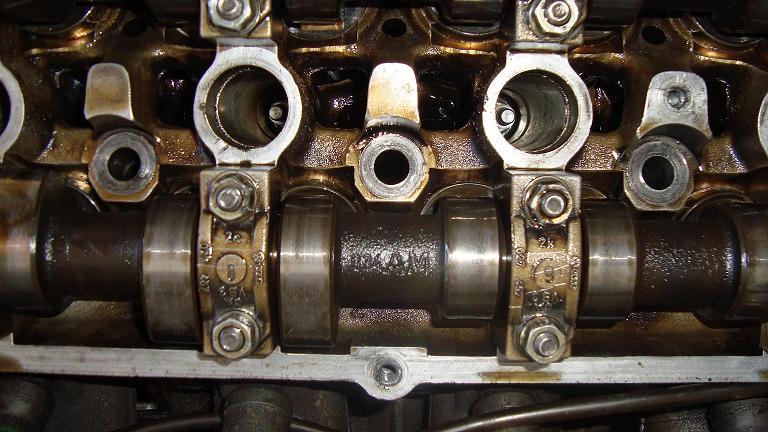

Не зафлужая форум темами, из той же серии:

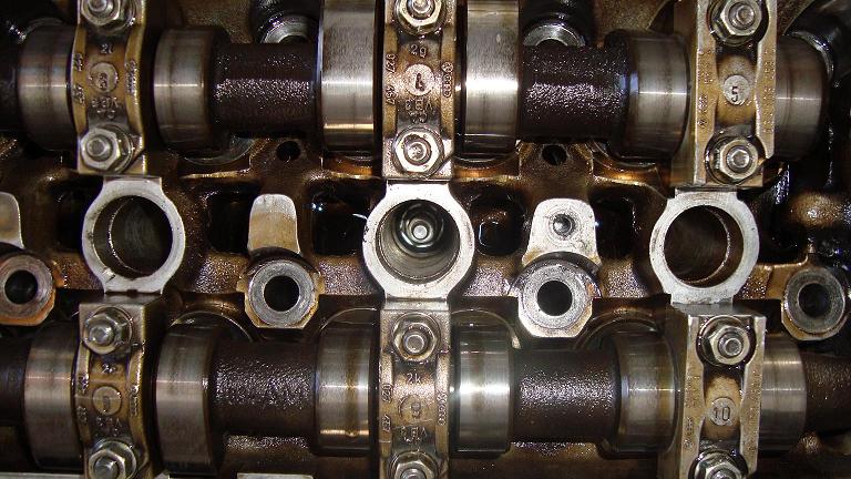

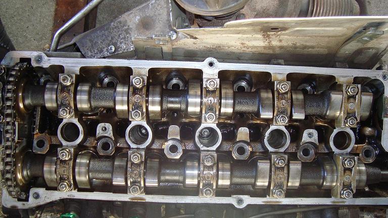

народ, подскажите что это за валы и на какие моторы они ставились?
Shatlak
Сообщения: 1160
Откуда: Astana
Сообщение Shatlak »

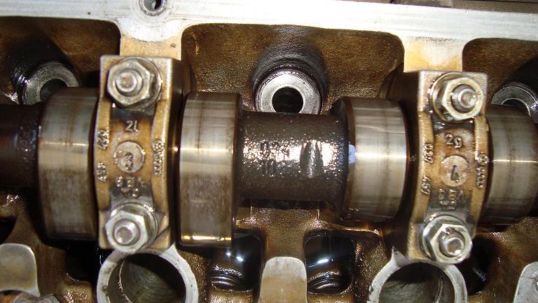

На одном валу обозначение 034 102
На другом 034 АМ
кот 500
Сообщения: 1358
Откуда: Алматы
Сообщение кот 500 »
Shatlak писал(а):На одном валу обозначение 034 102
На другом 034 АМ
валы ААэН
Shatlak
Сообщения: 1160
Откуда: Astana
Сообщение Shatlak »
кот 500 писал(а):валы ААэН
Тогда подскажите какие должны быть на RS ADU
Sechan
Сообщения: 2128
Откуда: Алма-Ата
Сообщение Sechan »
Для ADU
Выпуск 034 109 022G
Впуск 034 109 021 AN
Для AAN
Выпуск 034 109 022 D
Для 3В
Впуск (Не поставляется )
Полностью номер на валах не пишут. Узнать что они от ADU тяжело. Вроде с торца куски вина должны быть.

Почему спрашиваю: имел неосторожность загнать эрэску к одному мастеру, и не учёл что он двигается на эске. Похоже для него это был подарок судьбы. Сейчас, прежде чем ему предъявить, хотелось бы быть уверенным что у меня оказались не мои валы. Поэтому интересуюсь, где я могу посмотреть и убедиться
Shatlak
Сообщения: 1160
Откуда: Astana
Сообщение Shatlak »
Patriot.msk писал(а):Полностью номер на валах не пишут. Узнать что они от ADU тяжело. Вроде с торца куски вина должны быть.
People, есть ещё варианты? Уверен что есть способ узнать об этом.

а уверен, что ранее стояли эрэсочьи валы, тоже ведь не факт(((
Shatlak
Сообщения: 1160
Откуда: Astana
Сообщение Shatlak »
кот 500 писал(а):а уверен, что ранее стояли эрэсочьи валы, тоже ведь не факт(((
Уверен! У неё пробег 120тыс. Когда я разберал, всё что я запомнил, железо было светло-жёлтого цвета. Сейчас стоит какое-то закопчёное говно, на вид которое работало на гудроне
На другом 034 АМ
О чём говорит надпись 034 102 ?
