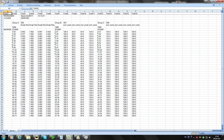

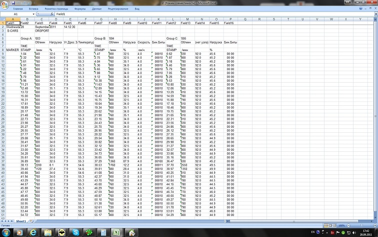

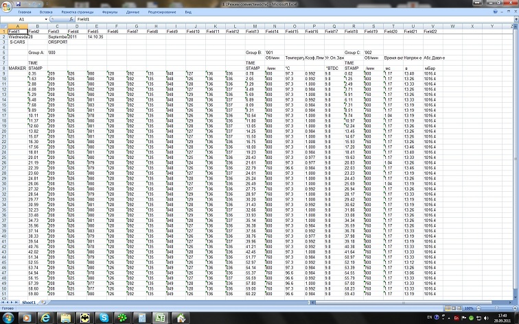

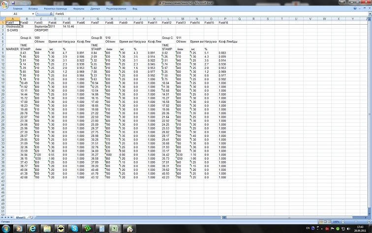

В обед седня замерил логи на xx )
В предверии приезда Дмитрия prj в Киев,думаю полезным будет чтоб он посмотрел логи учанегов которые захотят настраиватся у него)А то приедет,а настраивать не начем)))то катушки,то расходомеры)))
Хотя лично я мало че понимаю в этих цифрах)))
a6 2.7 rs)

Это, конечно, не мне адресовано, но высылать логи в скриншотах низкого разрешения - верх неуважения.
Лучше прикрепи сами файлы логов.
