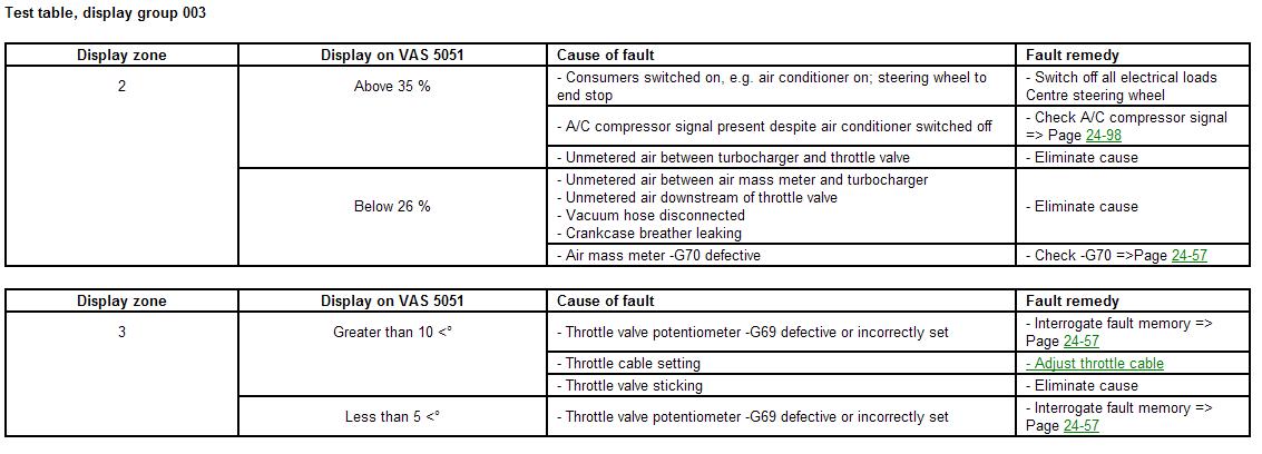

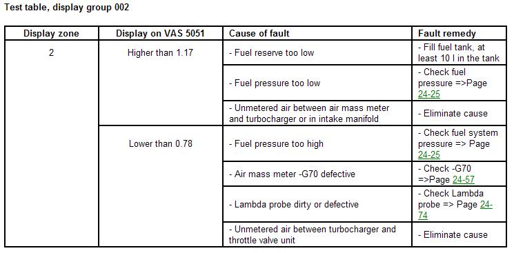

Например неисправность расходомера или забитый впуск можно вычислить по параметру LOAD в 000 группе или в 002.

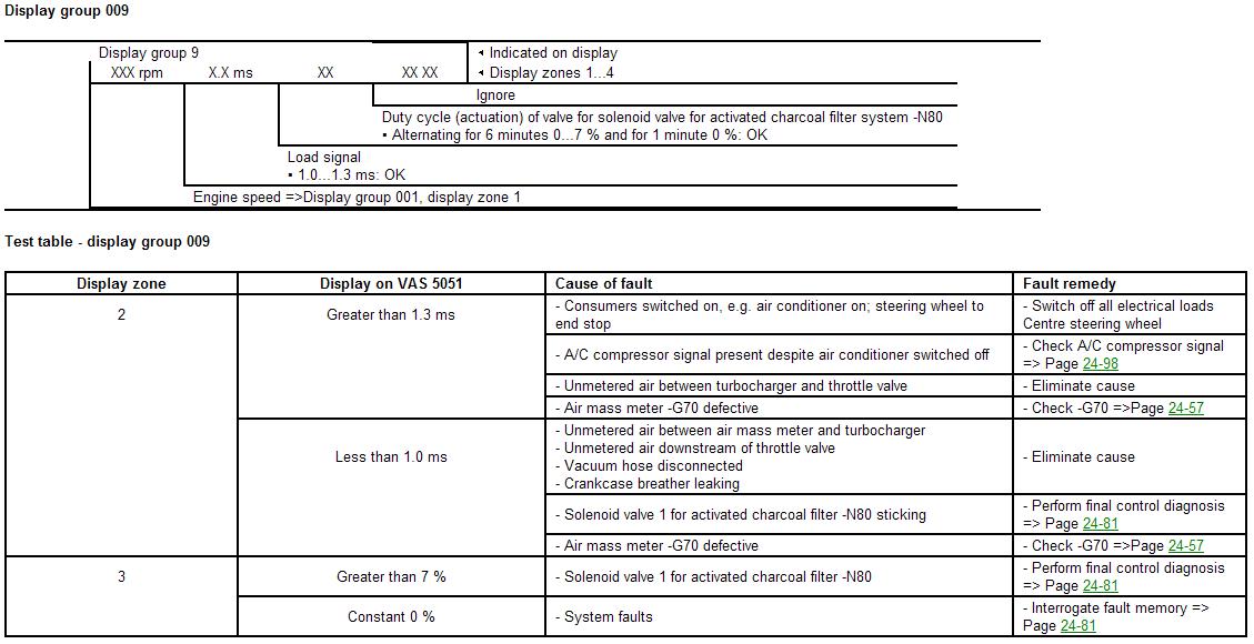

О работе форс можно судить по времени открытия.

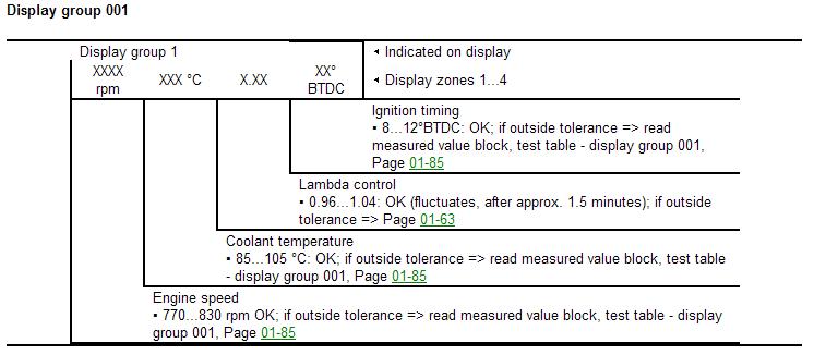

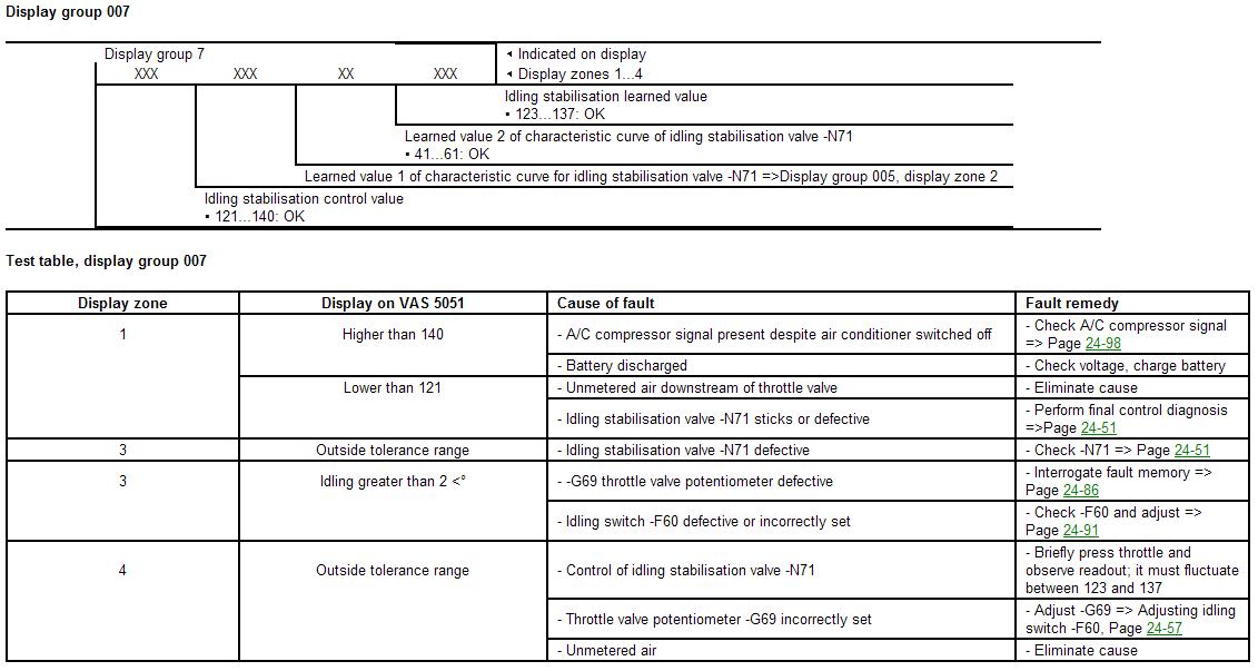

Дальше 01-электроника двигателя -> 08 - Измерительные группы. Одновременно включаете 001, 002 и 003 (можно и другие, в зависимости от неисправности или желаний) группы и нажимаете "записать лог-файл".

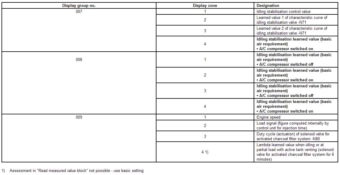

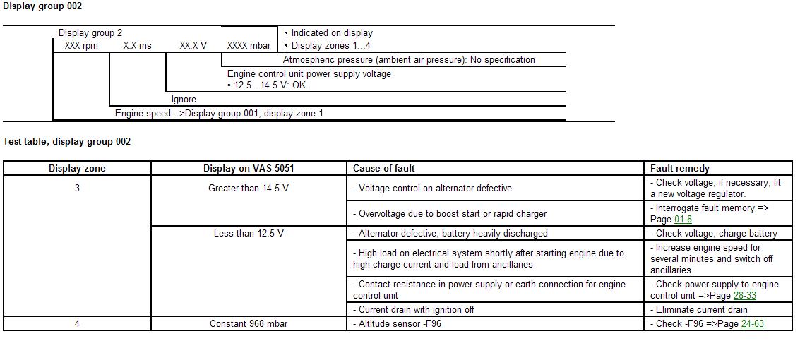

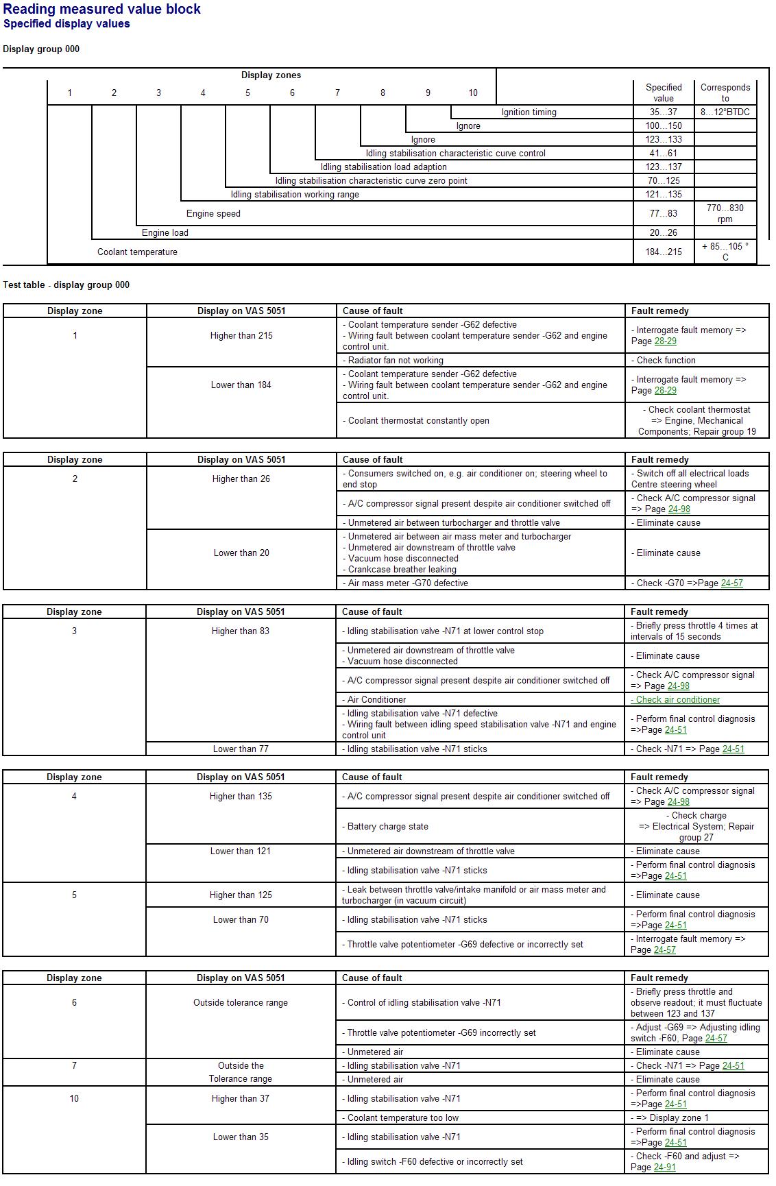

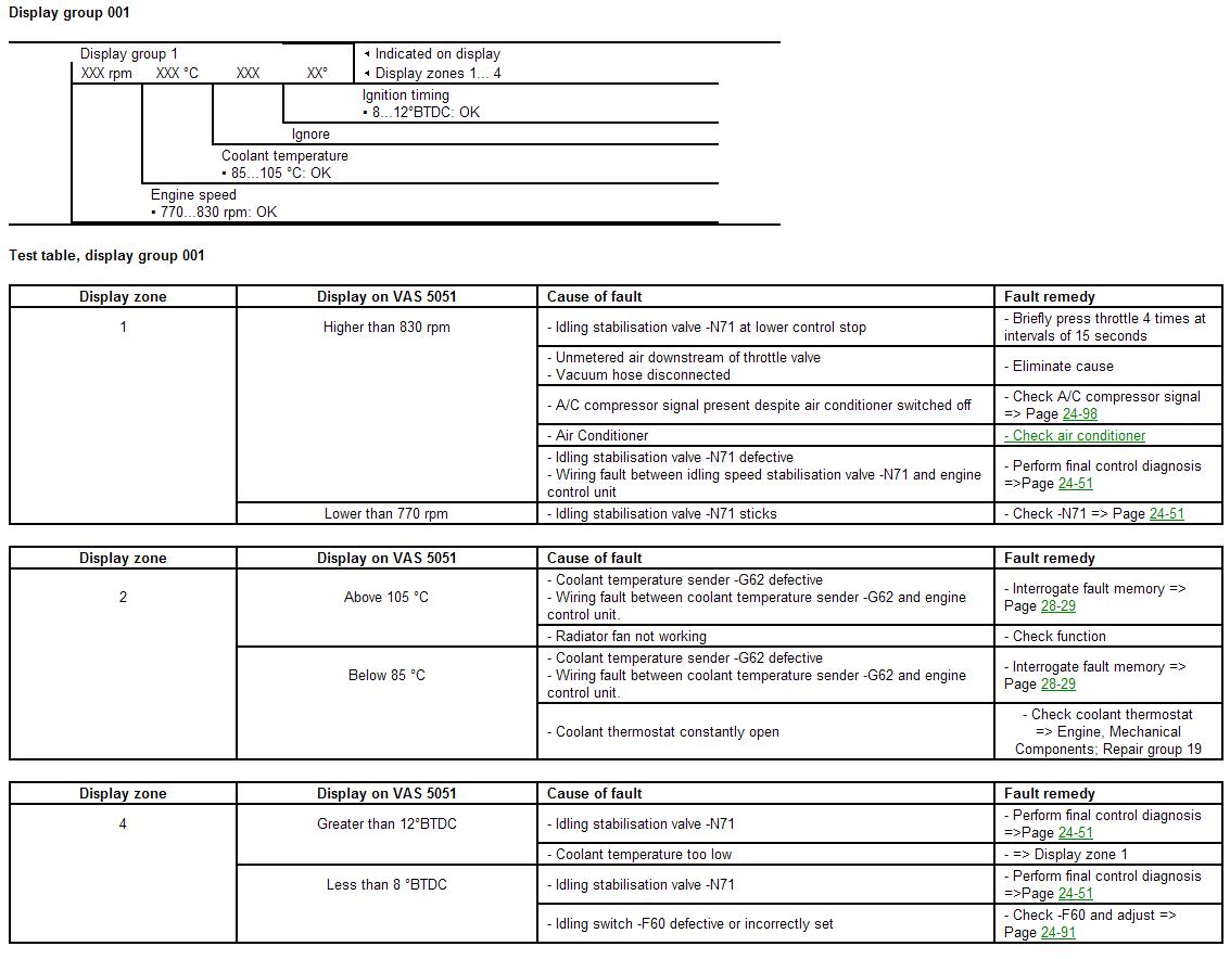

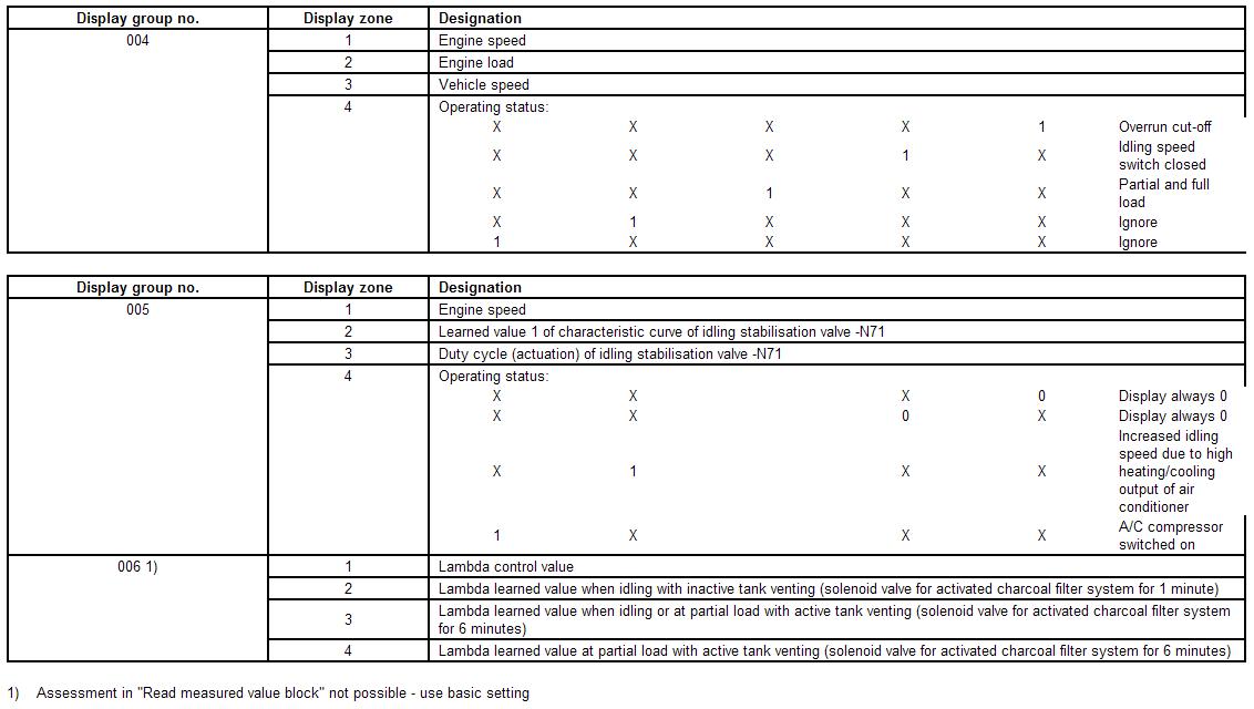

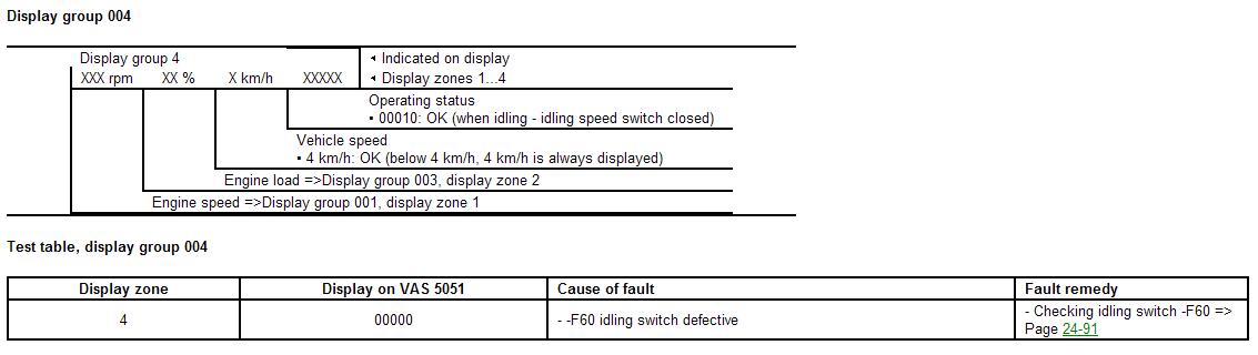

Всё что есть в группах по AAN:
Группа 000:
Группа 001:
Группа 002:
Группа 003:
Группа 004:
Группа 005:
Группа 007:
Группа 009:

[url=http://www.vag-data.com/audi100A6/Power_unit/A.en-GB.4A-MG-MGAAN.wi__20831152[1].html]Display group overview[/url]
[url=http://www.vag-data.com/audi100A6/Power_unit/A.en-GB.4A-MG-MGAAN.wi__20831153[1].html]Specified display values[/url]
