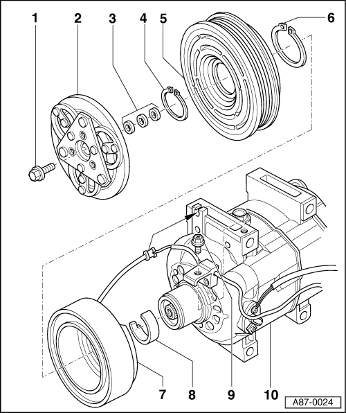

kuhars6 писал(а):И как снимается магнитная муфта компрессора кондера?
Муфту отжать отверткой или использовать спецсъёмник. Треугольная пластина муфты 2 имеет по углам болты на 5, которые вкручиваются в муфту. Посередине болт, который при вкручивании будет упираться в вал компрессора. Наживляешь болты по краям и выравниваешь пластину, затем крутишь болт посередине и муфта снимается. Назад муфту садить так, чтобы зазор между пластиной 2 и шкивом 5 был 0,3...0,5 мм.
