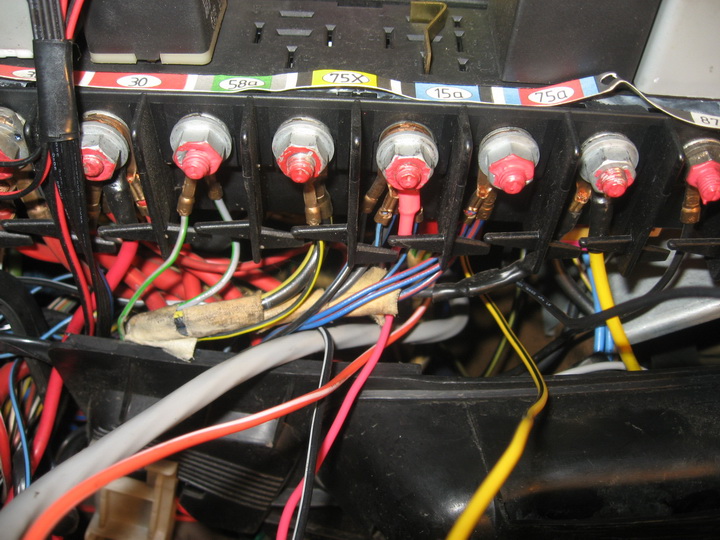

Проблема такая: копался я с проводкой. Все починил, но накосячил.
Под рулем слева есть "блок" куда прикручиваются силовые провода. Прикручиваются гайками на 10.
Так вот я их перепутал. Есть схема этого участка откуда что куда?

Я когда все оттуда снимал(нужно было саму колодку убрать с места), провода обматывал проводами, но видимо что-то соскочило и перепуталось. Колодку кстати из любопытства разобрал, там не все между собой соединено.
Короче сейчас, после того как я глушу машину, у меня печка дальше работает. Не знаю сколько времени, но работает от аккума вебасты.
Если выдернуть предохранители в багажнике, то печка выключается с выключением зажигания.

Там не все соединено, потому что часть потребителей работает и при выкл. зажиг., а часть только при вкл. Ну и соотв. на разные предохр. повешены.

там все по цветам более менее, для красных проводов 2 клеммы 30 (постоянный +), для синих с черной полосой 1 вроде 75х называется (то что работает при вкл зажигания и не работает при стартере), для черных 15 (то что работает при зажигании и стартере)...
Изучай, там правда у меня нештатного ещё подключено кое-что.
