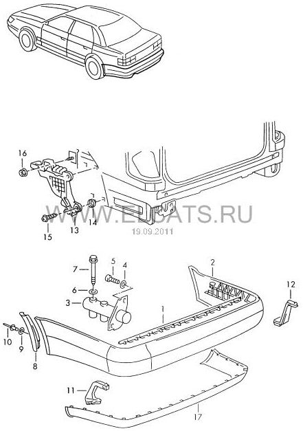

купил бу бампер, по всей видимости с седана... Как его поставить на авант? Получается сверху щель.... Явно ее быть не должно... Я прост на улице с трубы... Кто подскажет?
vitaly-tar
Сообщения: 1467
Сообщение vitaly-tar »
Для аванта идет накладка (как раз закроет щель)
vitaly-tar
Сообщения: 1467
она под №1

бампера реально одинаковые, поставили его без всяких проблем. Но сверху явно чего-то не хватало, там щель см5 аж ноги видно))))))) И в бампере есть места под защелки по всей видимости. Просто заранее не посмотрел, а с трубы по каталогам лазить неудобно. Звонил на разборку, накладку эту нашли ребята. Надо завтра забрать ее
