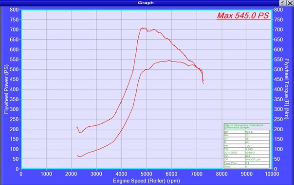

xoxol365 писал(а):720 момента при сток валах . машина ездит каждый день)))
Так, а шатуны сток? Просто 720 момента ябы на них без метанола или высокооктанного топлива не настраивалбы.
Также на моём графике двигатель сток, без понижения сж итд.
Для турбины, с которой снят тобой принесённый график стоковые валы уже совсем плохой вариант.
4500 спул, это уже побольше чем 30R.
xoxol365
Сообщения: 2089
Откуда: Казахстан-Almaty
Сообщение xoxol365 »
мотор сток . степень сток . валы поршня шатуны все сток . гарет3076р + аутроник+моя настройка . бензин 108 октан
в 3500 1 бар уже выдает на 2 передаче
prj
Сообщения: 1909
Откуда: Tallinn, Estonia
Сообщение prj »
xoxol365 писал(а):мотор сток . степень сток . валы поршня шатуны все сток . гарет3076р + аутроник+моя настройка . бензин 108 октан
Спулится позно. Стенд видимо нагрузку правильную не выдаёт, потомучто на 108 октане должно наоборот раньше спулится.
На 108 октане конешно сил и момента больше можно снять, примерно на 20%. Так-что для 3076 у вас там сил маловато.
3076/0.82 с сток валами и сток степенью на 98 октане даёт полный буст на третей при 4200 об/мин.
