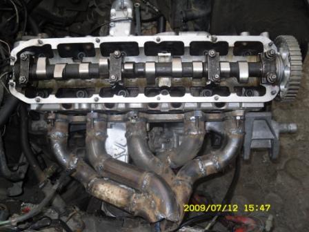

8) Немного не в тему....у меня сейчас на 10vt валик с подъемом 12,1 фазами 308/300 и вот таким выпуском в термоизоляции...
P.S. подумываю воткнуть К27

Night_Spirit писал(а):8) Немного не в тему....у меня сейчас на 10vt валик с подъемом 12,1 фазами 308/300 и вот таким выпуском в термоизоляции...
тыб хоть фотки такие не выкладывал)))выложил бы в термоизоляции...
