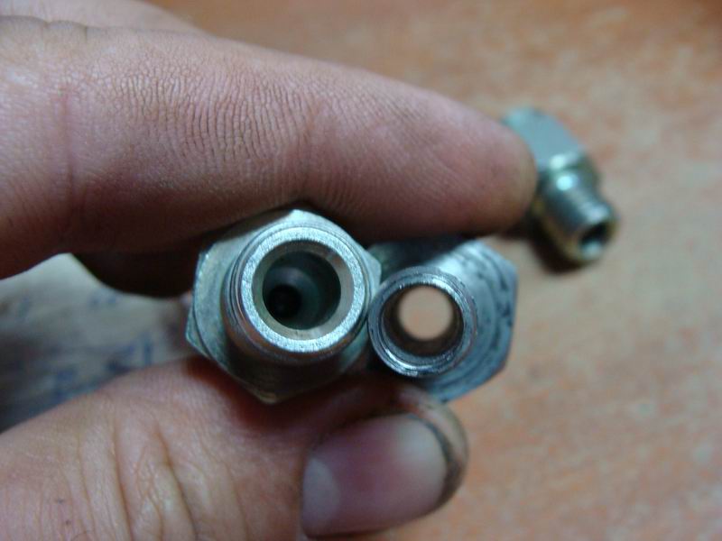

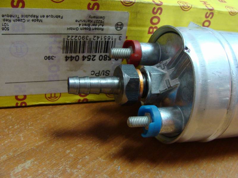

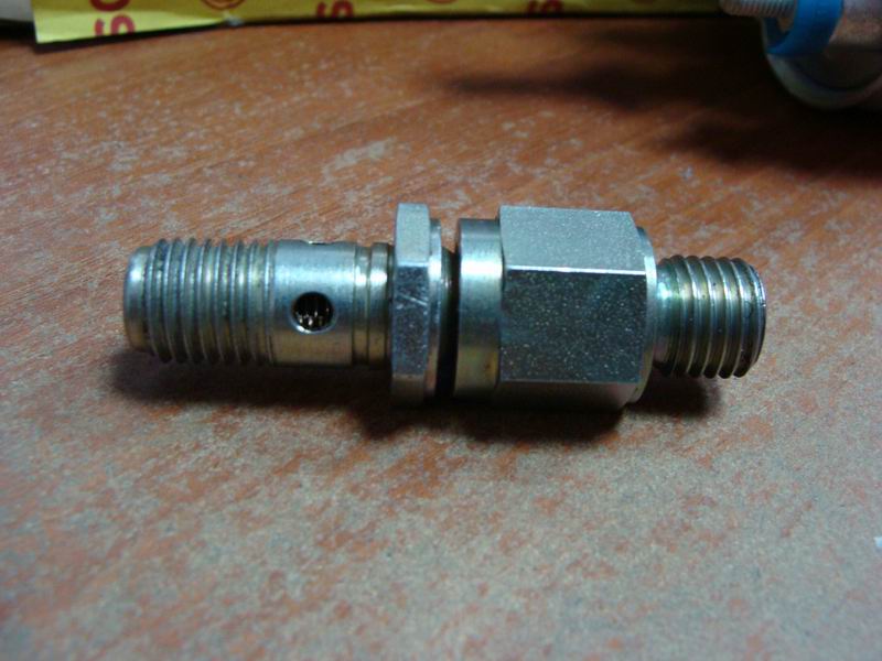

Это не клапан, клапан цепляется отдельно сверху круглый такой набалдажник. У нас стоит без клапана на мехвпрыске, просто со штуцером - давление падает до нуля сразу же после остановки двигателя.Пришел на днях насос, я на радостях скрутил с него клапан и переходник.
заглянул внутрь и акуел, проходное сечение всего 3мм
ну а до него и после него как положено 5,5-6мм...
вобщем все это лишнее скрутил, выточил у токаря штуцер под шланг с проходным сечением 6мм,
и за ним врежу в шланг внешний клапан
Клапан разобрал, глянул там проходное сечение 5,5мм .
(с) Patriot

Ну я ж не слепой)) это обратный клапан(пружинка, шарик), на Боше он внешний, на пирбургах внутренний.BlindHorse писал(а):Это не клапан, клапан цепляется отдельно сверху круглый такой набалдажник. У нас стоит без клапана на мехвпрыске, просто со штуцером - давление падает до нуля сразу же после остановки двигателя.
отдельный круглый набалдашник, это аккумулятор давления , и в нем таки да встроен клапан.
а то что после глушения падает до нуля это не есть гут.. для этого и нужен обратный клапан
аккумулятор скорее №28...на ААR он в баке,на 44 кузове внешний...Serzyk писал(а):Ну я ж не слепой)) это обратный клапан(пружинка, шарик), на Боше он внешний, на пирбургах внутренний.
http://www.elcats.ru/audi/ImageHandler. ... d=BD70016A
может в 040 и нет в насосе обратного клапана, и используется внешний, в "набалдашнике", а речь ведь о 044, который штатно ни в 44 ни в 4А не ставился и там вполне может быть обратный клапан...

Именно с пружинкой и шариком он - не держит нифига, у меня их несколько и новые в том числе, пробовал. А вот с набалдажником держит.Serzyk писал(а):Ну я ж не слепой)) это обратный клапан(пружинка, шарик), на Боше он внешний, на пирбургах внутренний.
Штуцера на них одинаковы. И насосы идентичны по конструкции.lvv писал(а):может в 040 и нет в насосе обратного клапана, и используется внешний, в "набалдашнике", а речь ведь о 044, который штатно ни в 44 ни в 4А не ставился и там вполне может быть обратный клапан...
