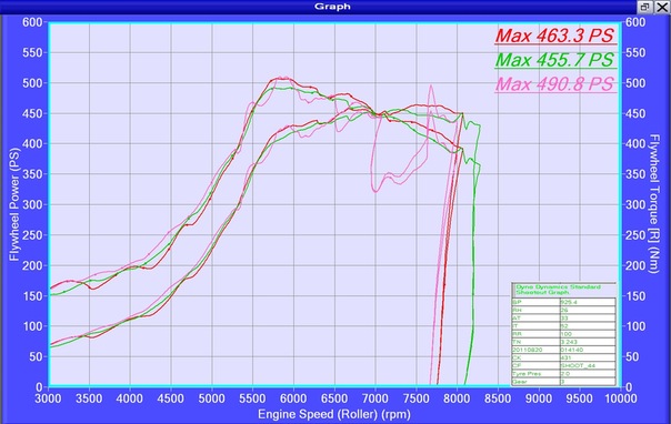

есть замеры и графики сы4 на сток мозге 490 сил. турба меняная типа 30 гарета китай

xoxol365 писал(а):есть замеры и графики сы4 на сток мозге 490 сил. турба меняная типа 30 гарета китай
а как же говорят что расходомер упирается в 5 вольт и это его предел?

а на этой машине расходомер стоит на 90 и форсы 550сс!!!я на этом всем я проехал 12.5 сек !!и до 1.8 не затыкается расходомер!!!

Sechan писал(а):А что мешает заменить маф на маф-эмулятор ?
МАФ -эмулятор тоже не выдает больше 5ти воль :dg:
