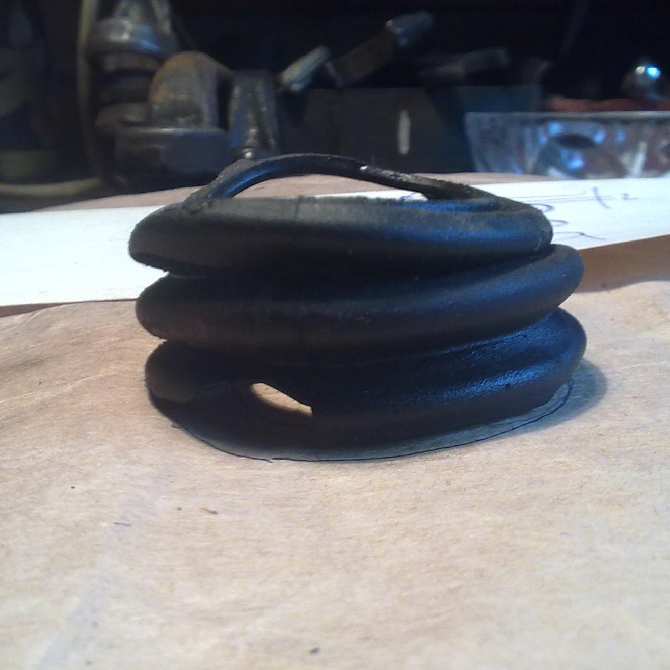

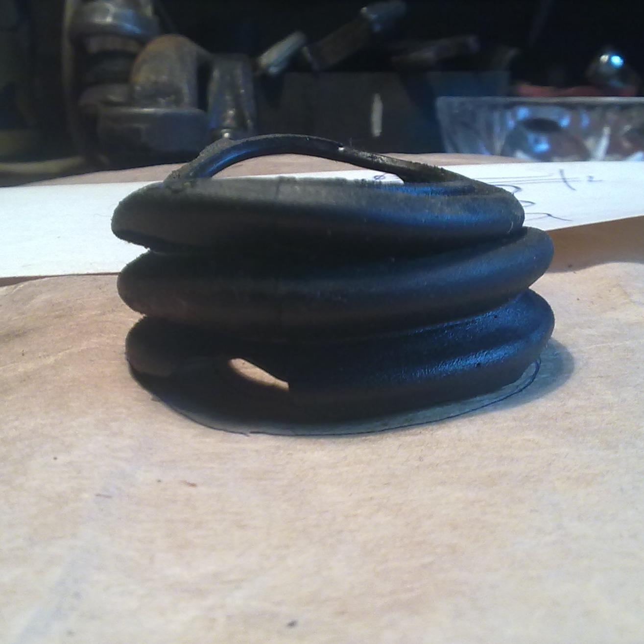

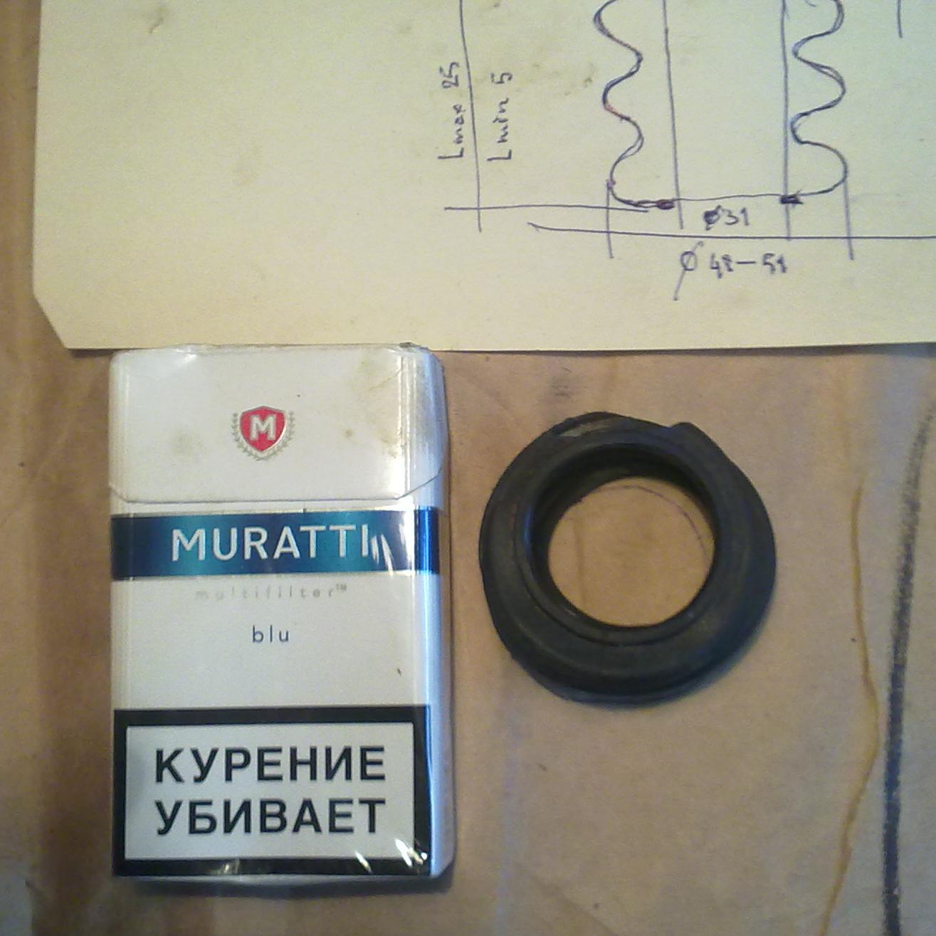

Ребята где такое есть на планете земля?

Это называется Ate 11.8102-2603.1 aco 101498 2-2. Инопланетяне привезли в 1992 году.

Найти практически нереально, быстрее и проще что-то придумать(сколхозить)

Резинку в руки и в Камазовский магазин.Похоже на пыльник ПГУ.

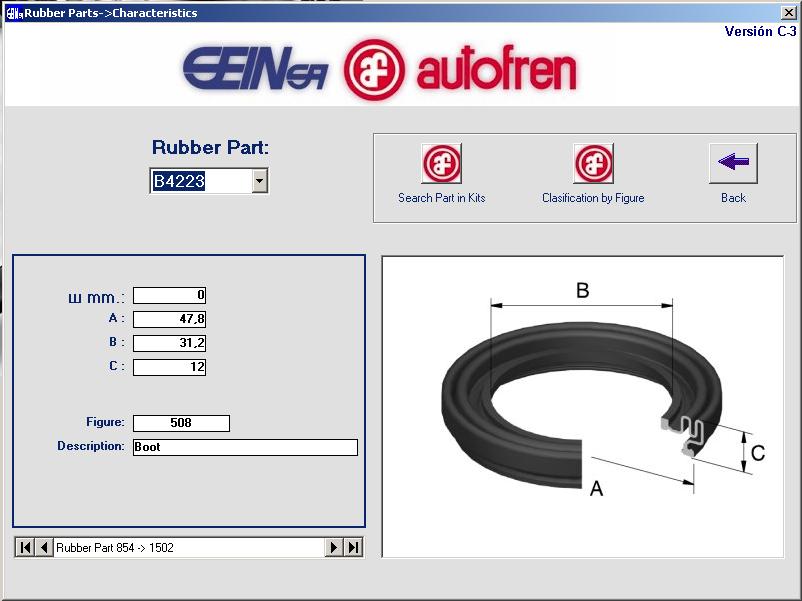

Вот этот подойдет? Входит в ремкомплект Seinsa D4084

Юра Спасибо! Боюсь не будет держаться там, и еще его надо прижать с двух сторон прижимными втулками изнутри! Никогда такого я не видел :confused: У меня есть подобный.
