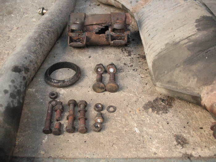

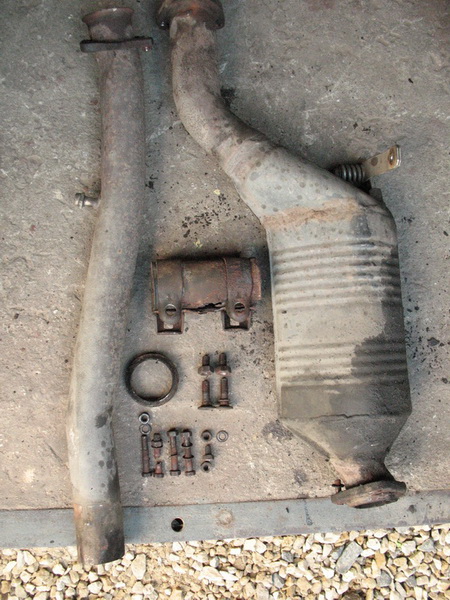

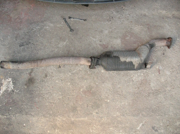

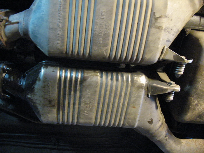

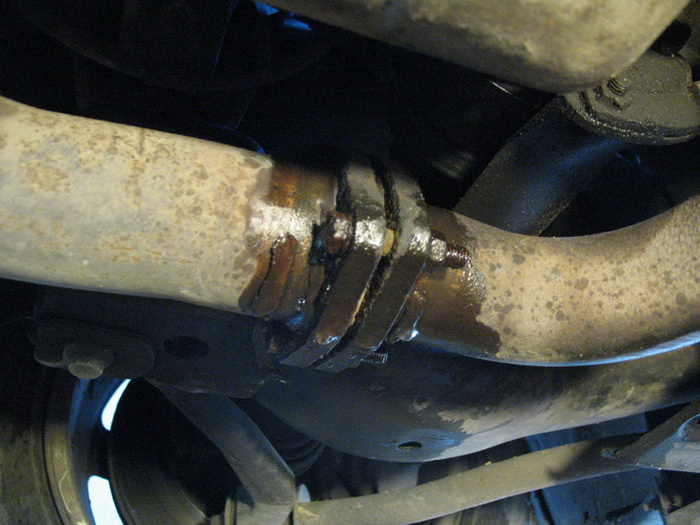

На днях лазил в кат, уж больно сильно бубнел (один). Оказалось был варен до меня, да и ката там внутри нету, вварена трубка с отверстиями, которая одним концом цеплялась за кожух.
Разболгарил, приварил конец трубы, заварил кожух обратно, поставил новые болты и соединительный хомут.
Теперь всё тихо.

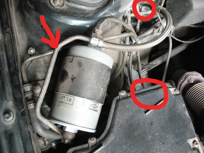

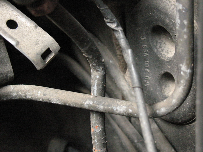

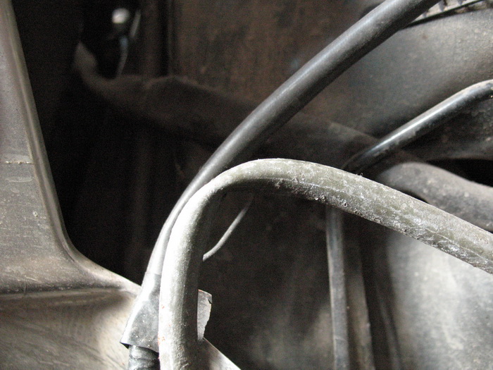

Кто-то колхозил топливную трубку и перегнули в двух местах, фото ниже. Критично ли влияет сужение топливной магистрали до таких размеров на перегибах на подачу топлива? Стоит ли оперативно вмешиваться? Обрезать лишний аппендикс завёрнутый и развальцовывать?
vitaly-tar
Сообщения: 1467
Сообщение vitaly-tar »
Собссно фото.

Yoga ясн :bm: . Народ, а что скажете насчет топливных трубок?
Yoga
Сообщения: 677
Сообщение Yoga »
По поводу топливных трубок тебе ответит только проверка давления при максимальной нагрузке на оборотах максимальной мощности. Если давление не просаживается ниже нормы - хрен с ним с пережимом.
vitaly-tar писал(а):Yoga ясн :bm: . Народ, а что скажете насчет топливных трубок?
лишняя нагрузка на насос. может проявлятся нехватка топлива под полным бустом.
vitaly-tar
Сообщения: 1467
karec, Yoga спасибо, значит будет вмешательство.
vitaly-tar писал(а):karec, спасибо, значит будет вмешательство.
а где эта трубка то?не понятно в каком месте фотки сделаны.
З.Ы. пепелац зачетный)
vitaly-tar
Сообщения: 1467
karec писал(а):а где эта трубка то?не понятно в каком месте фотки сделаны.
Спасибо ))
Перегибы обвёл, правда второго не видно за воздуханом, но они на одной трубке.
vitaly-tar писал(а):Спасибо ))
верхний кружочек- это критично,имхо.на остальное можно думаеццо положить йух.
vitaly-tar
Сообщения: 1467

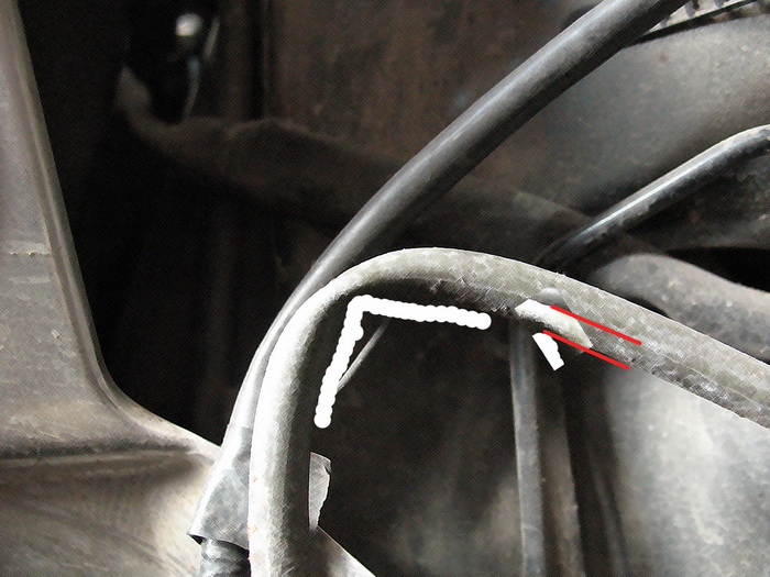

а нижний пережат ещё сильнее, сча попробую в фотожабе показать
vitaly-tar
Сообщения: 1467
пережато больше чем на половину диаметра :( .
