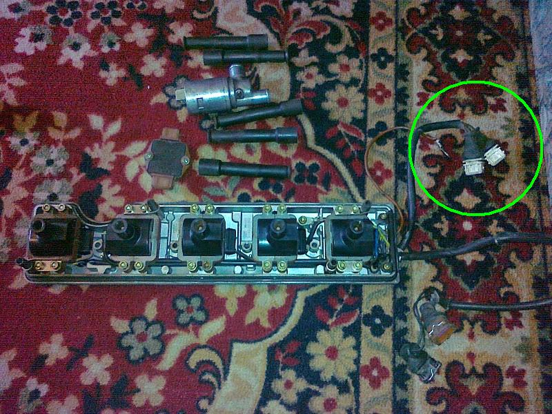

От проводки штатных катушек AAN, два разъема, обвел на фотке (фотку спёр у Валеры)):

решил катухи переделать на нормальные?))
такой же разъем используется в баржах для подключения лямбды. но он не везде такой ставился-спецефичный. еще можно, слегка доработав, использовать разъем на приборку класичного таза. ну а так мошт что еще подходит-хз.

которые на коммутаторы чтоль?
с тремя пинами?
зы на разборке был нарезал на всякий случай пару с тремя и пару с четырьмя пинами :)
если очень надо могу отдать, себе потом еще намучу.
Которые с тремя надо, но не на коммутаторы, а на питание. У нас то разборок нету не с чего отрезать )

Так закажи новые 443 906 247, если срочности нет.
000979103 провода с клеммами для них.

Я в курсе, ценник за 2 разъема получается тыщу рэ. А все разъемы если новыми набирать, то на 5700р. - удовольствия мало.

Для перехода болт-он нужно будет два разъема по три папы(питание),один на три и один на четыре(сигнальные),пять разъемов на катушки и хорошая клемма прикрутить массу к двигателю.

Диман(Степлер) покупал разъемы под папы от какой-то вольвы(по совету Димы prj) и вышло что-то гораздо дешевле.А разъемы на катушки надо брать с номером,начинающимся на 1J0,в них подходят от тазиков мамки в отличие от разъемов на 4В0,куда идут свои специфические мамки.
От Вольвы я тоже посчитал, абсолютно также получается в сумме.

эти - 1J0 973 724? (хотя они вроде не от вольвы)
жгут от 1,8т:
1J0 971 658L
ddk писал(а):жгут от 1,8т:
1J0 971 658L
Херасебе, жгут с 4 разъемами 1400 р. - халява аццкая )
