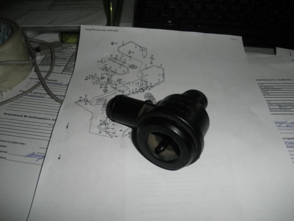

Когда дуешь или втягиваешь через тоненький штуцер он должен пропускать воздух, через боковой большой штуцер?
Yoga
Сообщения: 677
Сообщение Yoga »
Нет. В этом случае турбина не будет охлаждена.
должен начать охлаждать когда втягиваешь.
odessit89
Сообщения: 2232
Откуда: г.Нвый Уренгой
Сообщение odessit89 »
если через штуцер маленький в себя тянешь он должен диафрагму тянуть(вакум быть) и не каких пропусков воздуха?
Ну ты его изучи с фонариком то, там же проще некуда система.
Сосёшь - поднимается, дуешь - прижимается.

А при чем тут охлаждение турбины?
Это ведь байпасный клапан, который стравливает давление! И открываться должен когда сосешь :-D

Я что-то не разберу схему на бумажке под клапаном...
А по картинке это вроде байпас.
http://www.elcats.ru/audi/Parts.aspx?Md ... d=09A0016A
деталь 40

Значит я был прав.
Это не клапан охлаждения, а перепускной клапан стравливающий давление.
