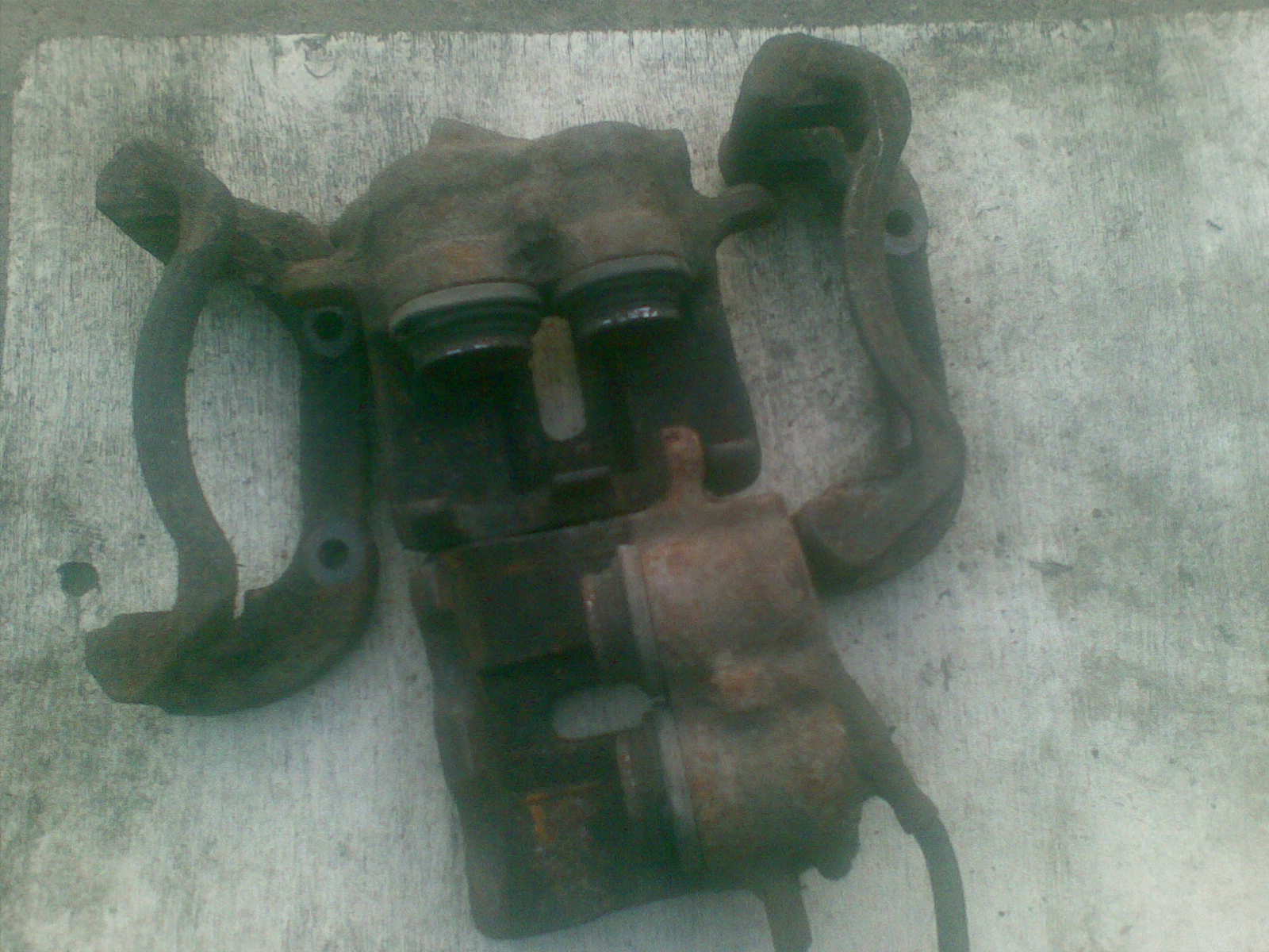

Два пыльника порвано,есть коррозия на поршнях
RazzoR
Сообщение RazzoR »
дороговато за столь уставшие суппорты. тупо поршень на замену новый - 800 р.

есть двухпоршневые от двухсотки с дисками скобами и колодками, не подойдут?
_ShurikeN
Сообщения: 2337
Откуда: С-Петербург
Сообщение _ShurikeN »
подозреваю, что должны! http://www.turbostars.ru/forum/index.ph ... eadid=1964
рассматривал фотки тех и других, разницы не увидел.
остается железно уточнить межболтовое расстояние крепления к кулаку. Я могу померить свое (Булка). Нужно узнать расстояние 44/4А.

там колодки совершенно другие по-моему
RazzoR
Сообщение RazzoR »
колодки и суппорты разные по циферкам. а вот скобы одинаковые.
_ShurikeN
Сообщения: 2337
Откуда: С-Петербург
из той же етки можно понять, что по колодкам отличия - на 44 датчик износа, на булке - нет.
+ на 44 2 типа суппортов - гирлинг и АТЕ, под них и колодки разные.
...чем это грозит IRL, хз...
Блин, была у знакомого сотка с NF с такими суппортами (продал), и колодки для этой сотки в руках держал - даже мысли не было примерить-сравнить, т.к. был уверен, что суппорты точно такие же, как на мощных "бочках".

Krass

колодки точно разные.заказал себе как-то по ошибке на купе.

От 200-ки совсем другой формы колодки :) Как ты и написал выше что разница АТЕ и Гирлинг.На 200-ки скорее всего ставились одного производителя,а на S2 другого.

Krass писал(а):От 200-ки совсем другой формы колодки :) Как ты и написал выше что разница АТЕ и Гирлинг.На 200-ки скорее всего ставились одного производителя,а на S2 другого.
Да одинаковые колодки что на двухпоршневой лукас на 200-ке, что двухпоршневой лукас на 80-ке (и на В3, и на В4). По феродо их номер FDB563.
Ну а если пытался поставить на двухпоршневой лукас колодки от однопоршневого суппорта АТЕ (тоже ставились на 200-ки), то конечно не подошли :)

lvv писал(а):Да одинаковые колодки что на двухпоршневой лукас на 200-ке, что двухпоршневой лукас на 80-ке (и на В3, и на В4). :)
лучше скажи, одинаковы ли суппорта, если есть инфа.
lvv
Сообщения: 280
Сообщение lvv »
_ShurikeN писал(а):лучше скажи, одинаковы ли суппорта, если есть инфа.
По номеру разные, а фактически одинаковые. там тормозной шланг под другим углом входит - и все.
http://www.exist.ua/images/getimg.aspx? ... d=02D00AB3
http://www.exist.ua/images/getimg.aspx? ... d=02100AB3

Сообщение Amerika »
Постараюсь сегодня сфоткать всё, что б объективней обсуждать)))
