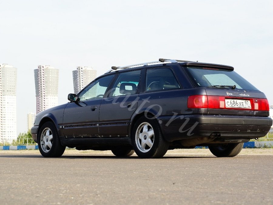

AUDI SCL
Сообщения: 1164
Откуда: Запад Украины
Сообщение AUDI SCL »
Где найти такой же козырек на заднюю дверь?
vitaly-tar
Сообщения: 1467
Сообщение vitaly-tar »
сикока?
AUDI SCL
Сообщения: 1164
vitaly-tar писал(а):сикока?
Если это мне ,то 1 хватит.

DIZZY
Сообщения: 2235
Откуда: Рязань
Сообщение DIZZY »
Master писал(а):Продано !
:ak:
Внешне страшновато конечно выглядит
