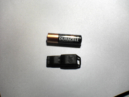

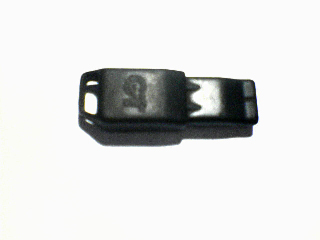

вот так выглядит "ключ"

Это совсем не штатный иммобилайзер, обращаться надо к грамотным электрикам, что бы аккуратно все демонтировали, если у тебя не осталось ни одного ключа.
