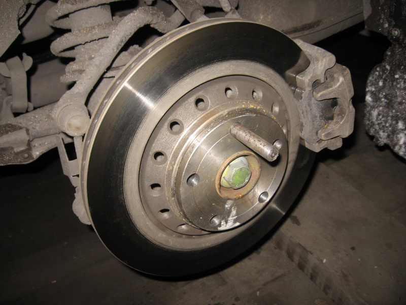

видим пластиковую направляющую (деталь №2 :dg: ),которую вкручивают в ступицу,чтобы было легко отцентровать ступицу,торм.диск и колесо в сборе при замене колеса ...
чтобы любители ипонскаго уавтопрома купившие гонашную авудю не делали вот так :bu: :bu: :bu: ....и не возводили понапраслину на немецкую инженерную мысль....8O
p.s. перевод названий в технических текстах зачастую весьма далёк от правильности ....
При снятии колеса откручиваешь один болт (верхний), вкручиваешь вместо него направляющую, затем откручиваешь остальные болты и снимаешь колесо. Направляющая не дает провернуться тормозному диску относительно ступицы и облегчает установку колеса. Я себе выточил металлическую направляющую, с авто не досталось.
