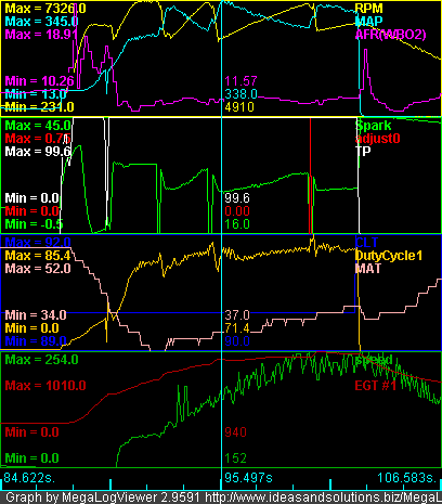

тогда так задам вопрос!!! недует больше 1.7 на 2 передачи и здувается нодо 1.3 на 3передчи 2 бара -сдов до 1.4!!!!!?????? время прохождения 11.7 чистое!!! стояли колеса 245.40.17. нехватает нагрузки????!!!!! попробывал поставил колеса 225.55.17 дуть стала так!! старт с лаунча на 1 перед 1.3-1.4 на 2перед 2.3 здув до 1.7 3 перед 2.4 и здув 2бара!!!но время показало чистое 11.7!! вазгейт закрыт наглуха перепуск не травит дыр нет!!!тогда как раскачать турбу???

дай лог 4 или 5 передачи, опиши геометрию колес и схему управления вестгейтом

по горячке как правило затык, когда наддув есть, а мощности нет, а тут все не так
датчик егт до турбины или после?
а по картинке толком ничего не видно, нужен лог
