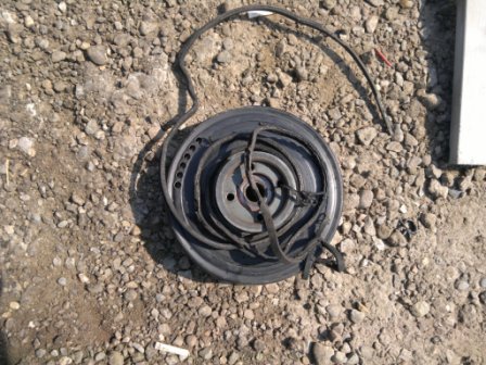

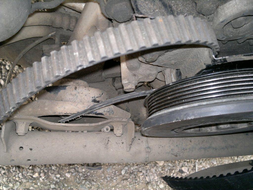

Заглянул под капот, увидел расслоившийся поликлиновый ремень. Предположил, что заклинил компрессор кондиционера из-за чего не дает прокрутить стартеру. Снимая ремень увидел, что ошметки от него затянуло под шкив коленвала, где они намотались на шестерню ГРМ, в результате чего лопнул ремень ГРМ. :bz:

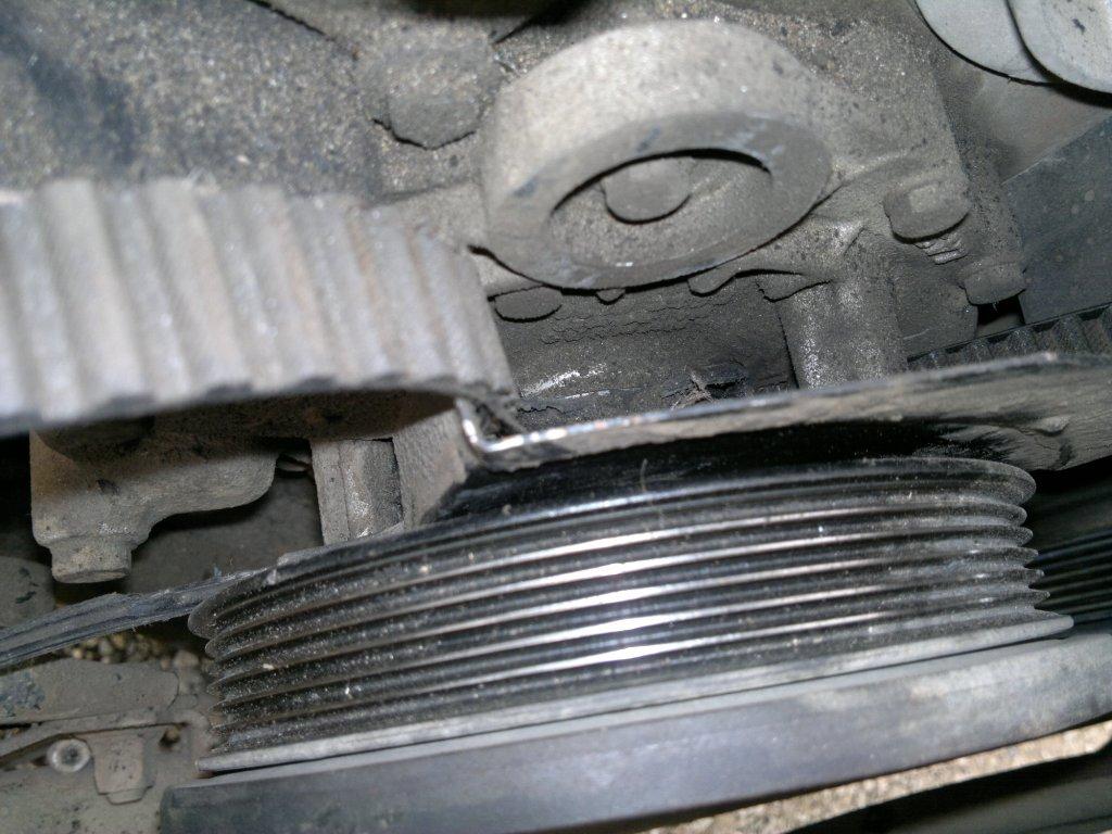

Дотянули меня до сервиса... Сегодня стал ковырять двигло. Обнаружил, что причиной обрыва поликлинового оказался ролик привода вискомуфты вентилятора, сдвинутый наружу примерно на 1см относительно других шкивов.

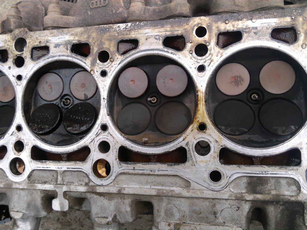

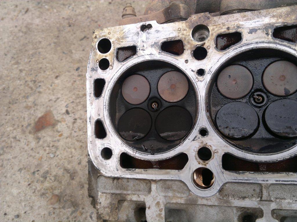

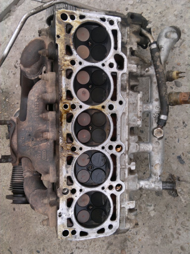

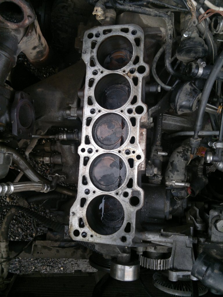

Сегодня снял ГБЦ:
1. Следы касания на впускных клапанах 2,4,5го цилиндрах. Снял валы, пролил керосином, все герметично. Оставил на ночь, утром глянем.
2. Состояние хонинговки цилиндров на твердую 4. Только в 5м цилиндре еле заметен неравномерный износ по бокам.

starman писал(а):Сегодня снял ГБЦ:
Блин.... Скорее всего погнуло, компрессия будет 3-5 в этих горшках. Нужна хорошая контора именно по гбц. Чтоб все продефектовали, фрезернули плоскости бошки. Скорее всего расклад будет такой: фрезеровка плоскости гбц, замена выпускных направляющих, замена впускного ряда клапанов, притирка выпускных(по ситуации), замена мск, выпускной коллектор снимали? шпильки...
У меня был похожий прикол. С дуру ГРМ неправильно выставили. Ну и заводить пытались... Короче весь впускной ряд в дугу. Делали в Ростовской области, г. Новочеркасск. Фирма солидная, с хорошим оборудованием. Вся работа по бошке 4500 + запчасти.

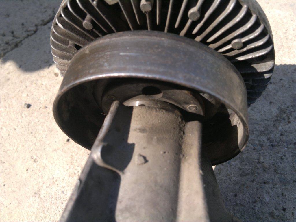

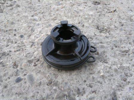

Выяснил, почему сдвинут ролик. Кронштейн крепления вискомуфты с впрессованным подшипником, который со временем стало выдавливать наружу - и вот итог(((
Буду искать на разборе кронштейн старой конструкции, где подшипник фиксируется тремя болтами.

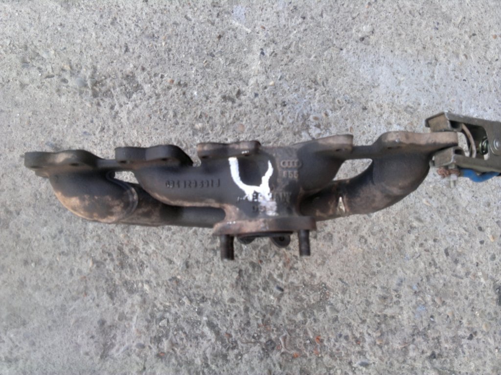

Обнаружил две обломанные шпильки на выпуске. Проварил трещины на выпускном коллекторе, но думаю со временем сварить равнодлинный из нержавейки.

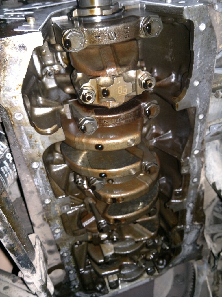

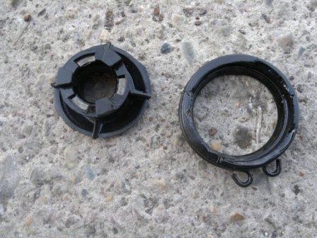

Так же снял поддон, в нем нашел 1 сухарик от клапана (привет от предыдущих мастеров), обломки пластикового маслоуловителя (который под заливной пробкой), но самое главное нашел причину моих нервных расстройств по поводу изредка выскакивающей красной масленки.
Наконечник маслоприемника был весь в трещинах и развалился при снятии.
Под заказ эту деталь будут везти долго, в наличии разумеется нет.
В оригинале, я предполагаю, она изготовлена из резины или эластичного пластика, но у меня уже превратилась в хрупкую пластмассу.
Есть мысль изготовить её из нержавейки по размерам оригинала и приварить в месте присоединения. Кто нибудь сталкивался с ремонтом или тюнингом этого узла?

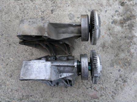

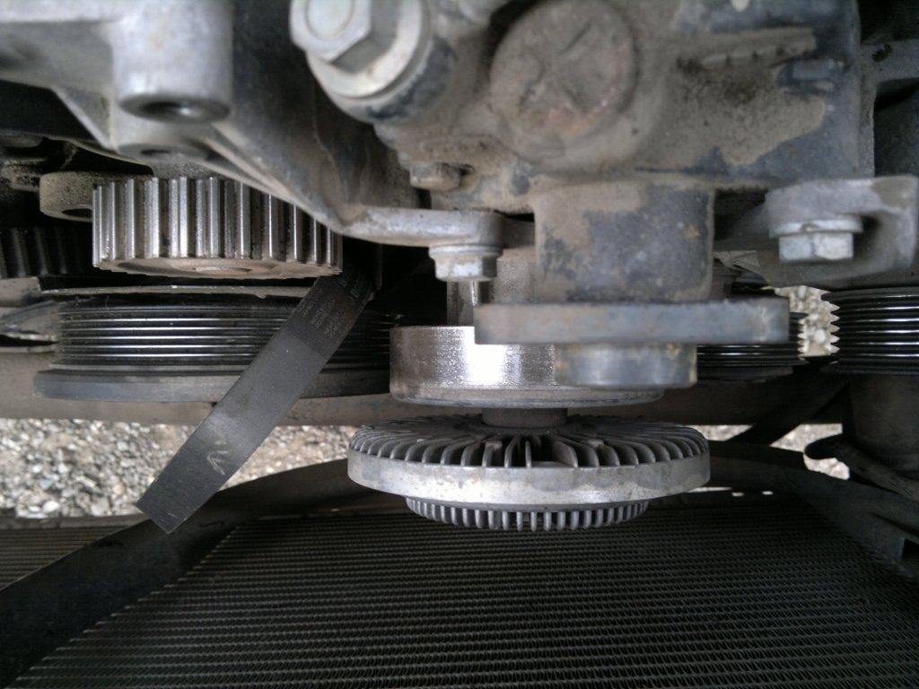

1. Шкив с обрывками приводного ремня.
2. Выпускной перед сваркой.

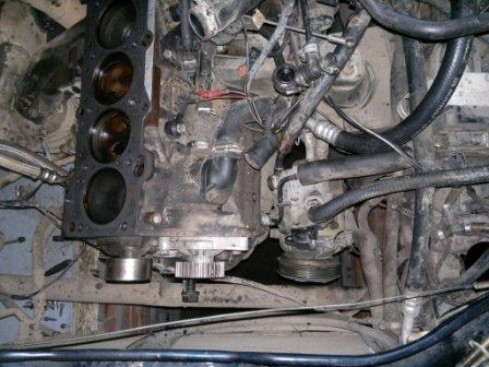

3. Раздербанил))). Компрессор висит на шлангах, чтобы не разгерметизировать систему.
4. Вылезший подшипник на родном кронштейне.

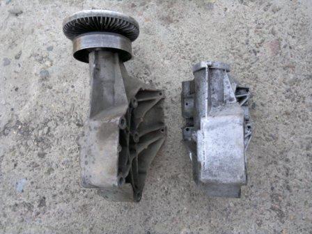

5. Кронштейны в сравнении.
6. Видно на сколько сместился подшипник.

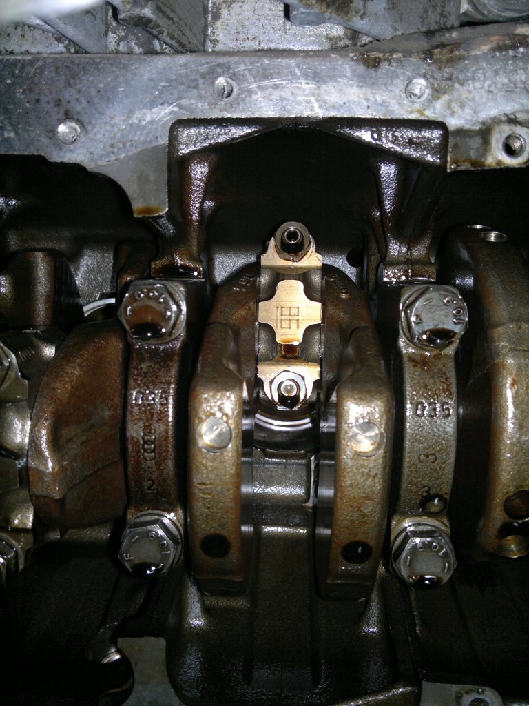

7-8. Снял поддон.
9-10. Маслоприемник.

насчет кронштейна гидромуфты,стоял тоже с впрессованным подшипником,нашел с тремя болтиками,на полу сравнивал вроде вылет плоскости на которую шкив прикручивается был одинаков на глаз,но когда прикрутил его на блок оказалось что он где то на сантим глубже плоскости всех остальных шкивов.не долго думая нашел 3 гаечки на 14 по моему(но эт не имеет значения) и подложил между шкивом и валом,ну и соответственно болтики подлиннее поставил,теперь шкив на уровне всех остальных,уже месяц катаюсь пока ничего не отвалилось.
starman
Сообщения: 737
Откуда: Краснодар
Сообщение starman »
Алекс S6 писал(а):насчет кронштейна гидромуфты,стоял тоже с впрессованным подшипником,нашел с тремя болтиками,на полу сравнивал вроде вылет плоскости на которую шкив прикручивается был одинаков на глаз,но когда прикрутил его на блок оказалось что он где то на сантим глубже плоскости всех остальных шкивов.не долго думая нашел 3 гаечки на 14 по моему(но эт не имеет значения) и подложил между шкивом и валом,ну и соответственно болтики подлиннее поставил,теперь шкив на уровне всех остальных,уже месяц катаюсь пока ничего не отвалилось.
По вылету должны быть одинаковы, т.к. компрессор, гидроусилитель, генератор, и приводной шкив остаются в одной плоскости, вне зависимости от того какой кронштейн стоит, старого или нового образца!
Алекс S6
Сообщения: 6618
Откуда: Казахстан
Сообщение Алекс S6 »
я знаю что так и должно быть,но кронштейн нашел у себя на разборе,а кроме 2.3 ничего подобного не разбирали,соответственно он с 2.3.и видимо этим и отличается.но щас смотрю на фотки и думаю,может при системе на трех болтах и шкив другой нужен???
Шкивы AAR и AAN одинаковы.
Алекс S6
Сообщения: 6618
Откуда: Казахстан
ну а кронштейны сами тоже?
Алекс S6 писал(а):ну а кронштейны сами тоже?
По ЕТКА номера разные, по факту ХЗ.
Алекс S6
Сообщения: 6618
Откуда: Казахстан
Вооооот,ч.т.д. и вылет соответственно разный
по моим наблюдениям вылет шкива разный из года выпуска, и с R12 .или R134 кондей...
