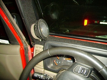

Утяжелил машину музыкой килограмм на 70)))
подики неплохо получились,свести бы по логичней с картами.
крепятся к картами или есть место крепления к дверям?
бордачек это хорошо)))))
***к дверям естественно
