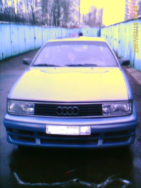

Купил 2 года назад за 3700у.е.
Ауди 200/3В 20V quattro 220л/с.
Сразу оговорка, если бы я знал тогда, что такое 3В/AAN и иже с ними низачто не купил бы.
Теперь же стал любителем этих авто, а заодно и начал небольшой бизнес по продаже тюнинга. Теперь, Audi для меня не просто средство передвижения :)
И так:
1) сразу же был ремонт турбины: замена на б/у + вестгейт = 17000р.
2) Проверка и замена всех жидкостей + сальников задних приводов = 5000р.
3)Замена всех радиторов: главный 7000р + кондея 3000р + интеркуллер 8000р + масленный 7000р = 25000р
Здесь я понял, что все сервисы, которые я посещал были просто шарашкиными конторками и занимались ничем иным, как наебаловом! Далее все ремонты проводились и проводятся либо своими руками (мелочь всякая), либо Turbostars.ru
4) Замена маховика на б/у, так как загнут штырь + попутно сцепа и сальники = около 15000р
5) Перетрях передней подвески - около 20000р
6) перетрях башки + замена роликов ремней, помпы и т.д. 25000р
7) Косметический ремонт мотора (кольца, вкладыши, колено б/у, маслонасос б/у) = 60000р
8) покраска и установка обвеса (передний бампер, пороги, крылья из стекловолокна) = 40000р
+ осталось:
тормоза (45000р), задняя подвеска (25000р), кондей (20000р)
Итог, чтобы восстановить 3В до нормального состояния нужно около 300000 рублей. Если есть голова на плечах, знаете хорошие сервисы, знаете где брать з/ч, можно свести эту сумму к 250000р.

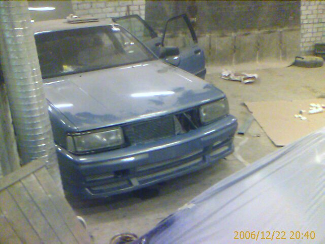

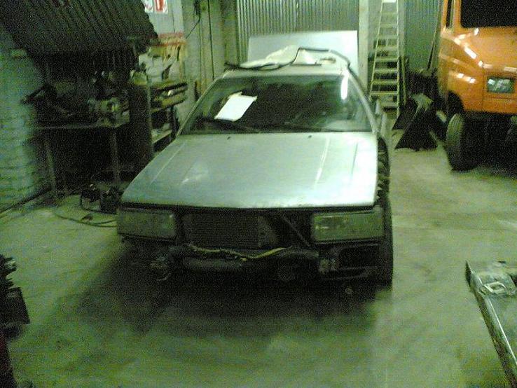

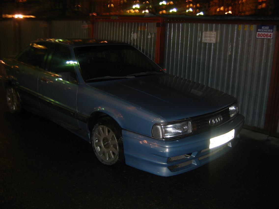

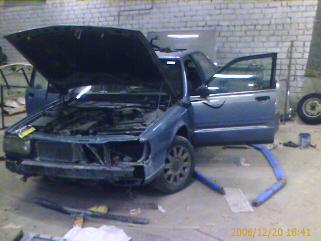

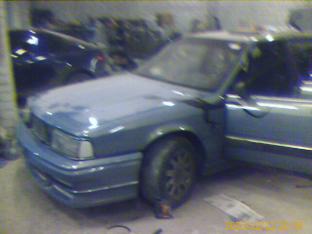

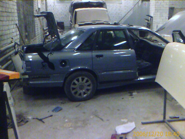

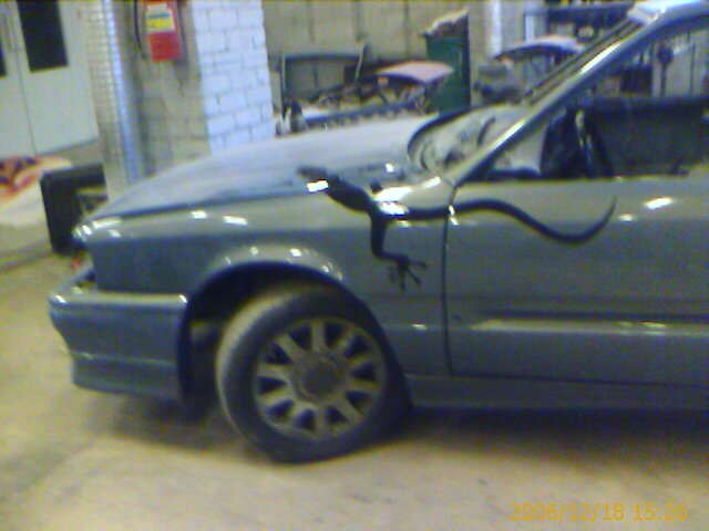

вот фото до покраски, были еще, с нормального фотика, где было хорошо видно плачевное состояние авто, но, к сожалению, фото были утеряны....
23092006 (12).jpg (78.75 КБ) 724 просмотра
23092006 (9).jpg (80.21 КБ) 798 просмотров
23092006 (5).jpg (88.09 КБ) 811 просмотров

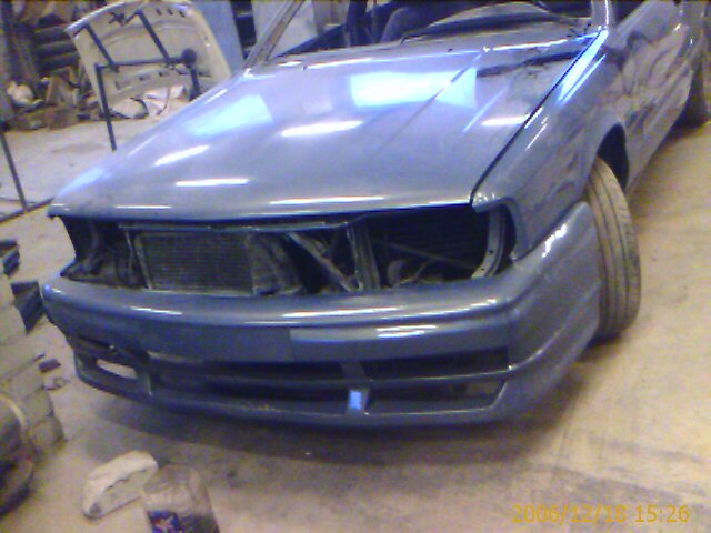

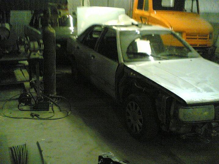

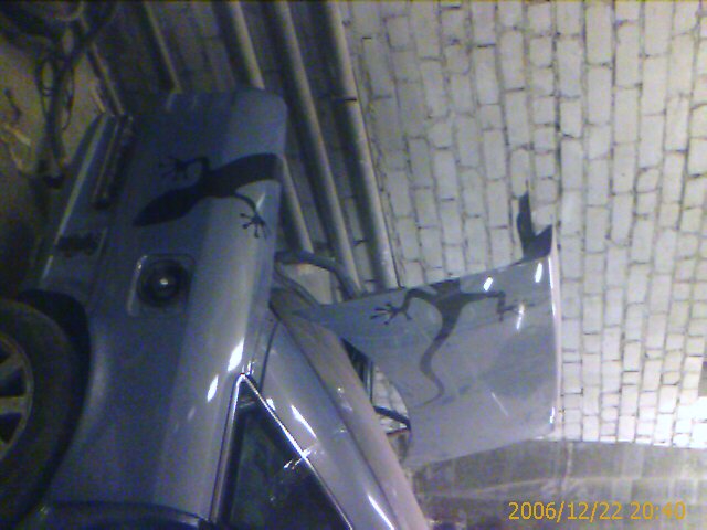

RussianMan
Сообщения: 1184
Сообщение RussianMan »

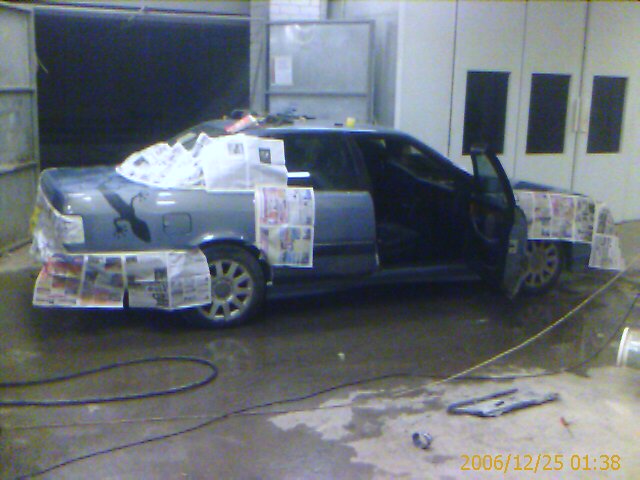

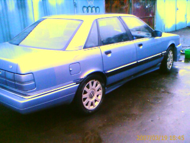

покраска 1
RussianMan
Сообщения: 1184
покраска 2
RussianMan
Сообщения: 1184
покраска 3
RussianMan
Сообщения: 1184

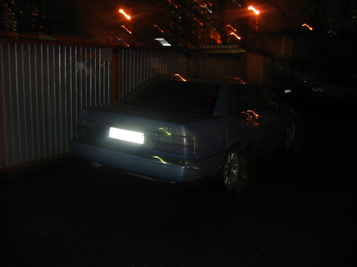

нормальные фото позже выложу, так как нет еще решетки радиатора....

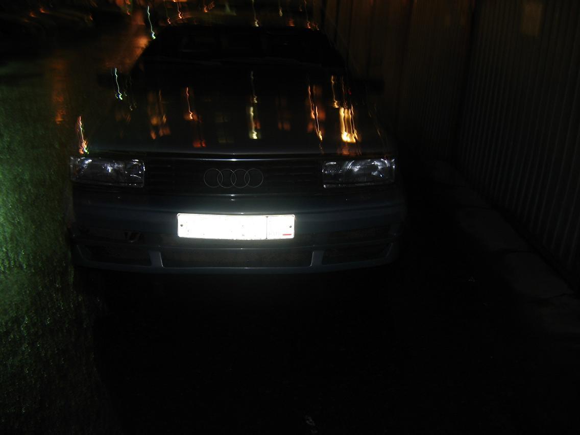

RussianMan
Сообщения: 1184
RussianMan писал(а):нормальные фото позже выложу, так как нет еще решетки радиатора....
0000

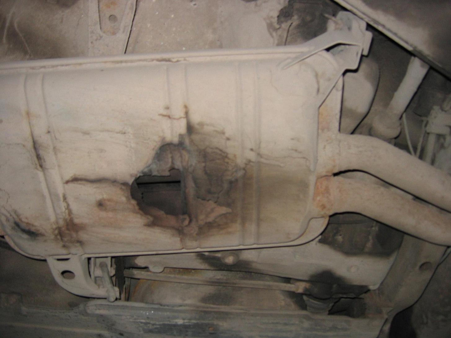

случилось прогарание резонатора Изображение
поехал делать в http://www.auto-kat.ru
Отпилили:
Приварили новый резонатор
глушитель тоже решил поменять, так как внешний слой родного тоже начал подгнивать и кое-где уже намечалсиь дырки
погнули труб :) интересная технология. Все из нержавейки сделано, глушитель и резонатор тож. Труба закупоривается с одной стороны, насыпается песок. Вращая трубу, тукаем молотком по ней, чтобы песок лучше заполнял объем. Закрываем с другой стороны. И гнем вот на такой байде:
вот так внутри выглядят и глушитель и резонатор, то есть просто прямоток, труба сквозная.
вот такие брэнды использовались
развели трубы, приварили одну насадку
RussianMan
Сообщения: 1184
приварили вторую, все сняли, обварили
получилочь так:
еще
Делали с 10:00 до 18:00
Я думал, да собственно и хотел, чтобы немного подбубнивало на низких оборотах. Ан нет. Работает как с обычным глушителем, несмотря на такие резонатор и глушитель.
Тем не менее, мне все оч понравилось. Сделали все отлично, ничего не стучит, не звинит, не брякает. Все ровно и красиво.
Цена вопроса 19КРуб за все
