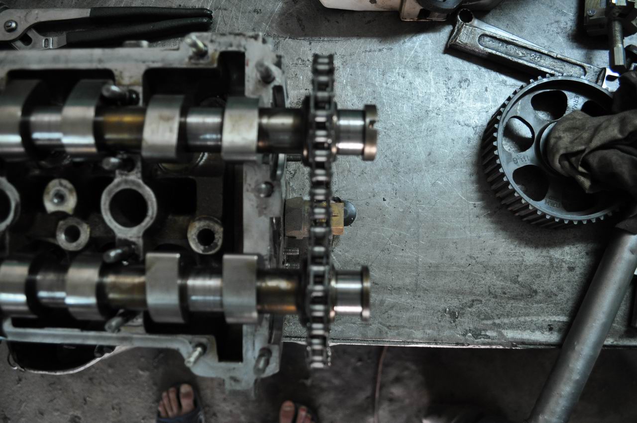

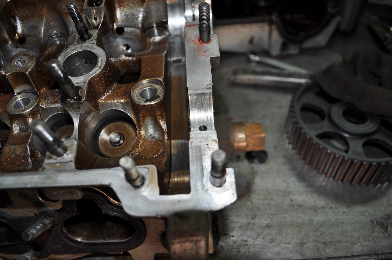

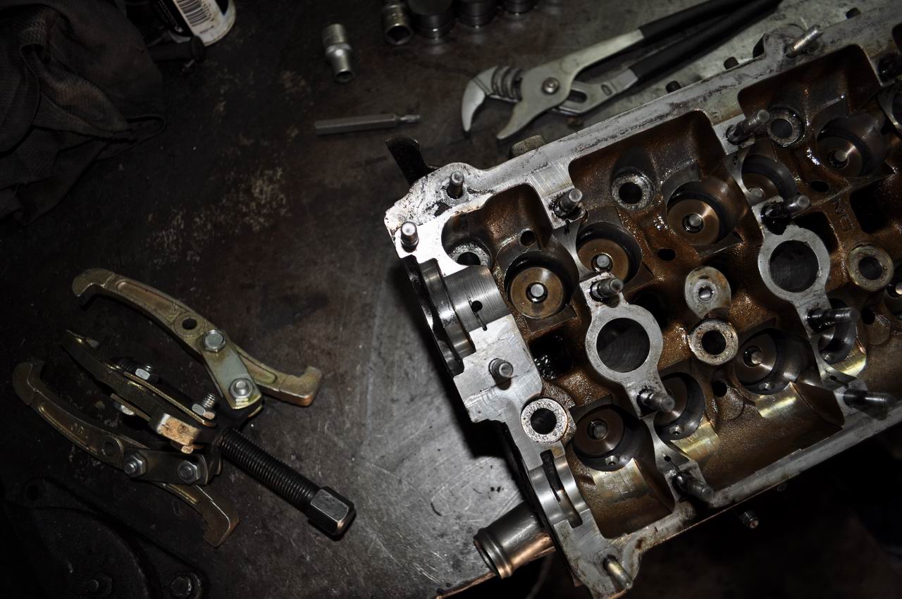

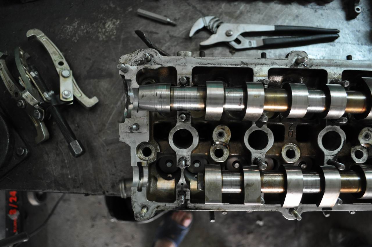

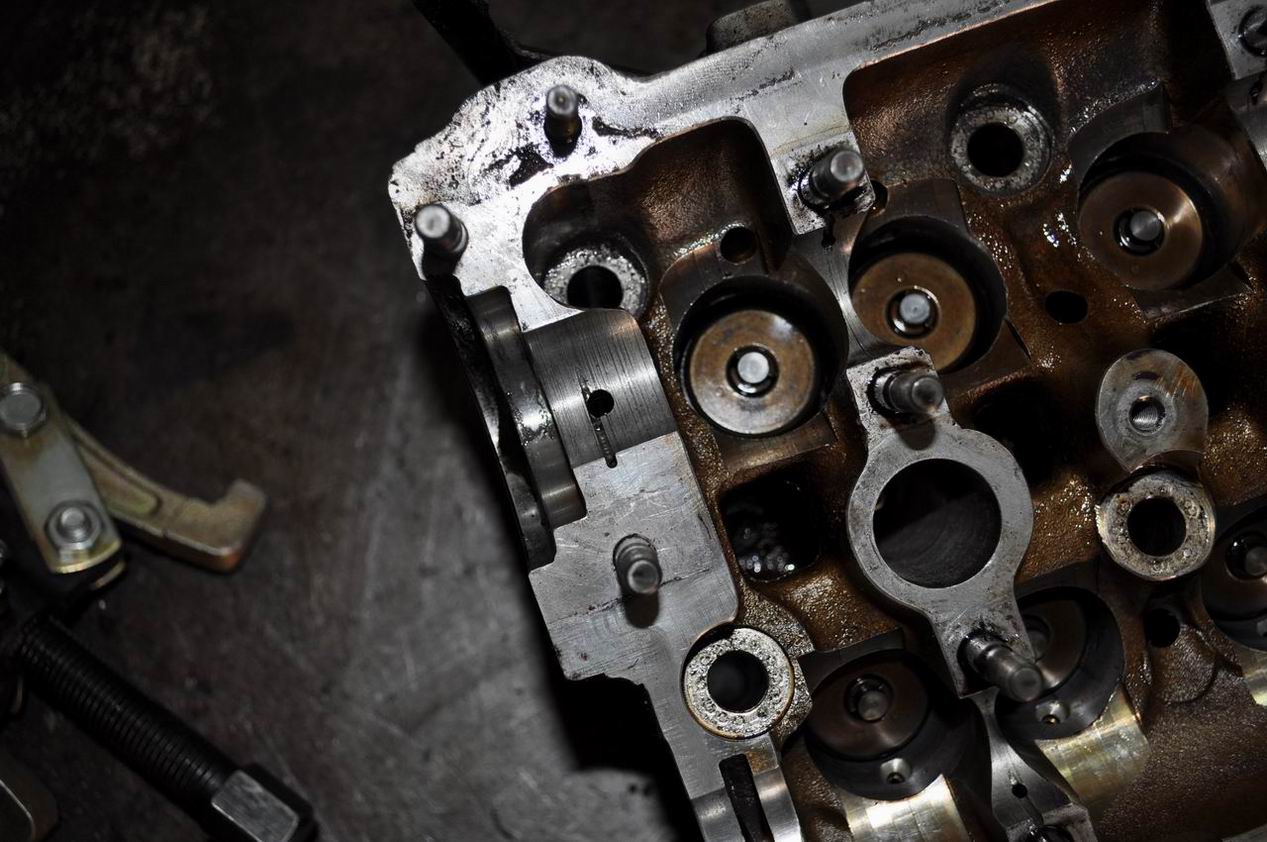

прикупил ГБЦ с той самой 4.2 кот. дербанили на форуме. После вскрытия такая картина....в замешательстве... распредвалы допустим переставлю со своей, что делать с постелями? сильно страшный износ?

пичалько канешн..а клапана как там оказались?норм?
как че решишь сообщи...
хорошо....впринципе не так страшно. распреды переставлю со своей, а здесь шлифану. главнео чтобы трещин небыло. походу кстати эта 4.2 сильна голодала по маслу...
Fregat666 писал(а):хорошо....впринципе не так страшно. распреды переставлю со своей, а здесь шлифану. главнео чтобы трещин небыло. походу кстати эта 4.2 сильна голодала по маслу...
возможно это и стало причиной кулака дружбы.
ребят где все? хочу мнение специалистов услышать!!

Игорь, по фото тяжело делать выводы... По уму надо гбц спецам кто занимается ремонтом и слушать, что скажут они. Только ребят своих надо, не левых... чтоб развода на бабло не было. Я с технологиями восстановления гбц не знаком, сказать ничего не смогу. Попробуй созвониться с людьми че номер дал и покажи им фото по почте. Послушай то они скажут. Они вроде оборудовали не плохой цех по ремонту. И седла могут поменять, и постели поправить.

Fregat666 писал(а):прикупил ГБЦ с той самой 4.2 кот. дербанили на форуме. После вскрытия такая картина....в замешательстве... распредвалы допустим переставлю со своей, что делать с постелями? сильно страшный износ?
Без замеров, нельзя собирать, по ходу крышки ещё больше устали.
ты имеешь ввиду бугеля? (полукольцо кот прикручивается распредвал к постели)

Fregat666 писал(а):ты имеешь ввиду бугеля? (полукольцо кот прикручивается распредвал к постели)
Да, нужно поставить их на места без валов, и измерив, диаметр отверстий нутромером и диаметр шеек валов микрометром, вычесть разницу и сравнить с допуском, на основе сравнений сделать вывод.
Удачи.
спасибо. будем мерить. но сперва вымою все деталаном..)
