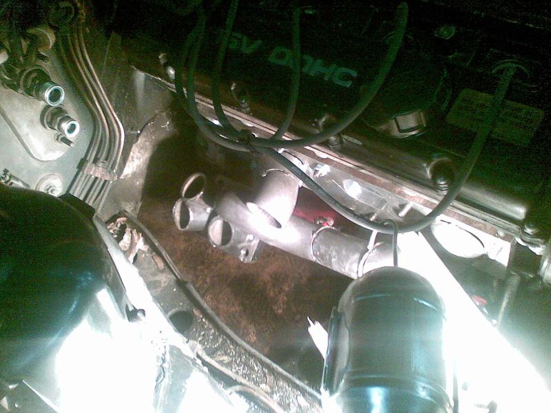

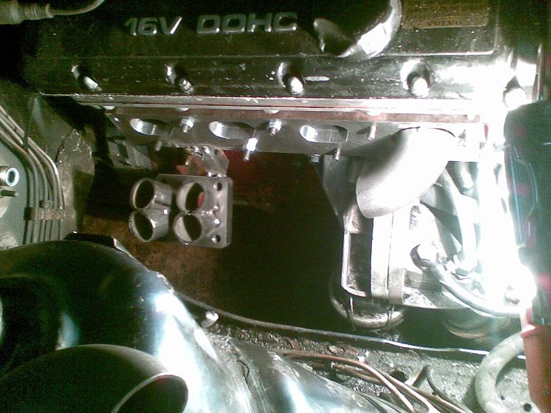

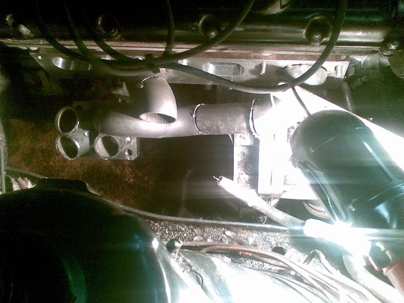

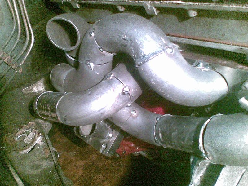

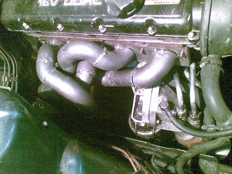

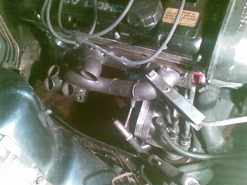

А зачем нерж мы из цельнотянутой трубы варим газовой .
Илиже из выпуска 7А

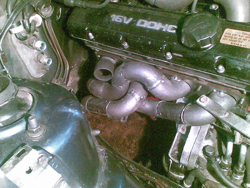

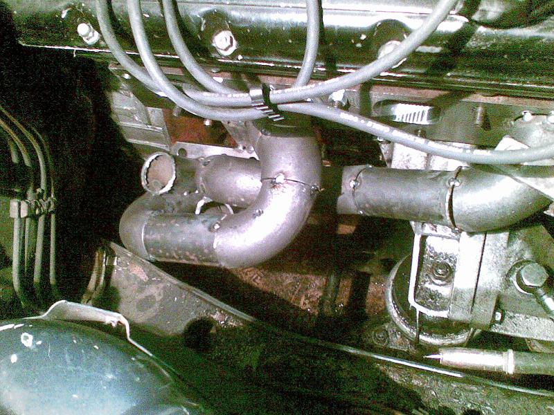

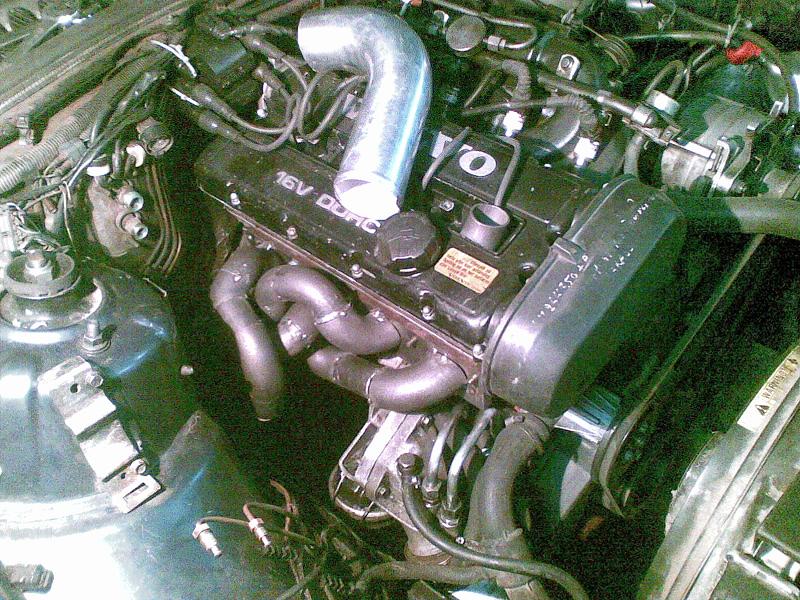

ruvili
Сообщения: 692
Откуда: молдавия
Сообщение ruvili »
Вот так мы собираем правдо не на ауди а на вольво.
