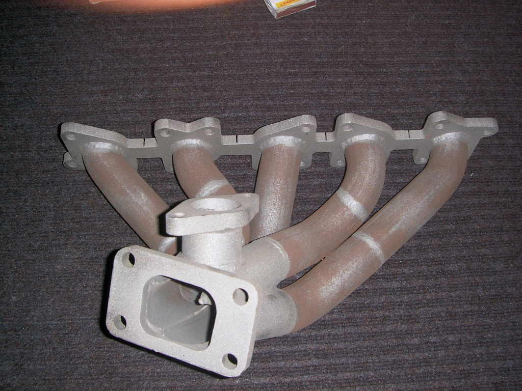

"вариант с трубой и 5 коротких ранеров это просто подставка под турбину.. хотя - как-то работать будет(C)"SOARA" .....
я почему то склонен этому верить... :rolleyes: :D

Юр, лучше не кроить, если машина не на один год, я бы предпочел качественную вещь типа такой:
http://www.wagner-tuning.de/produkte/abgasrs2T3.php
http://www.wagner-tuning.de/produkte/abgasrs2.php
Понимаю, что в сравнении с стр ценник минимум в 2,5-3 раза выше, но зато и вещь нормальная.
Кстати подделок на ебее хватает даже под стр-коллектор.

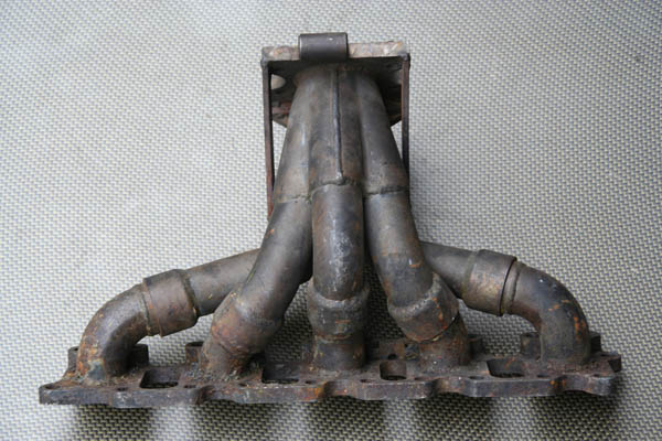

dimo61 писал(а):Изображение
Главное не длина, главное как они сведены.
Идеальное сведение для нашего мотора это импульсный коллектор от мотора KW.

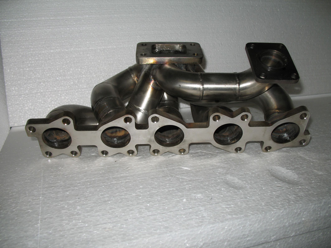

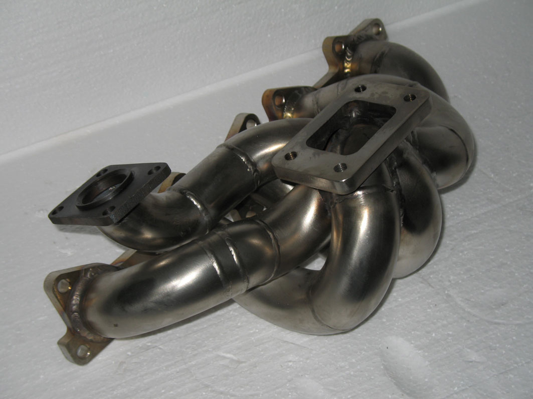

для идеальности нужна длина ранеров 50-60см,сведение 5в1 под углом не более 15*, минимальный объём у камеры схода .. чего у старых коллекторов да и всяких новоделов нет...
на последнем фото уменьшен объём камеры схода,но нужно это ещё радикальней делать
тип коллектора нужен такой [url]http://soara.mylivepage.ru/image/2826_Эво_ФилинМоторСпорт/23947_для_ФилинМоторСпорт_4.JPG[/url] только свернуть под компоновку ааэна...
