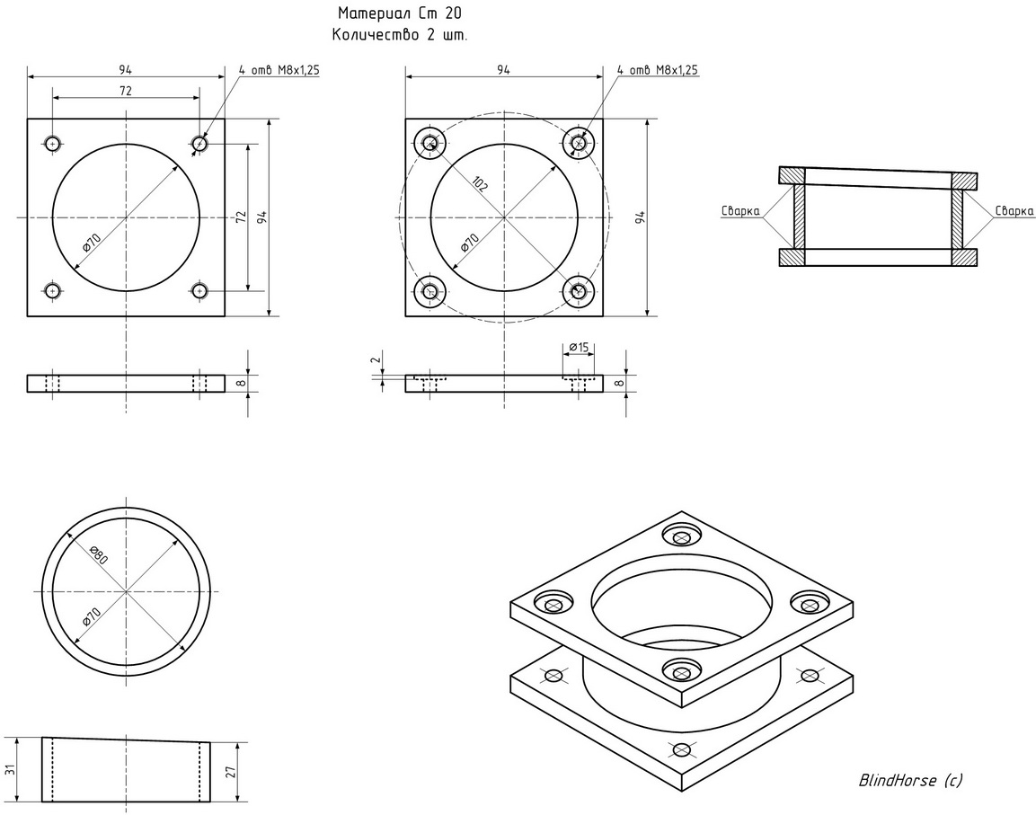

Вложение Проставка под в&#1.jpg больше недоступно
Проставка под в&#1.jpg (129.14 КБ) 3479 просмотров
