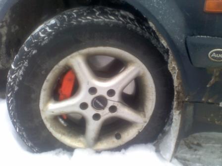

А чем, не устраивает вариант Ы6, А8? На них 15 диски налазят, правда не все. у меня были борбеты с 35 вылетом, все норм, даж фотки где-то есть.
