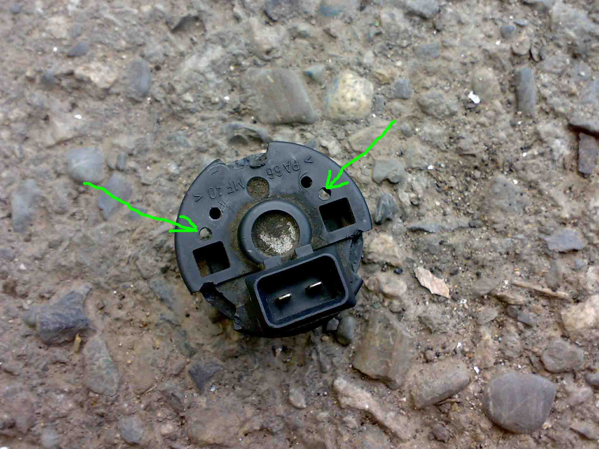

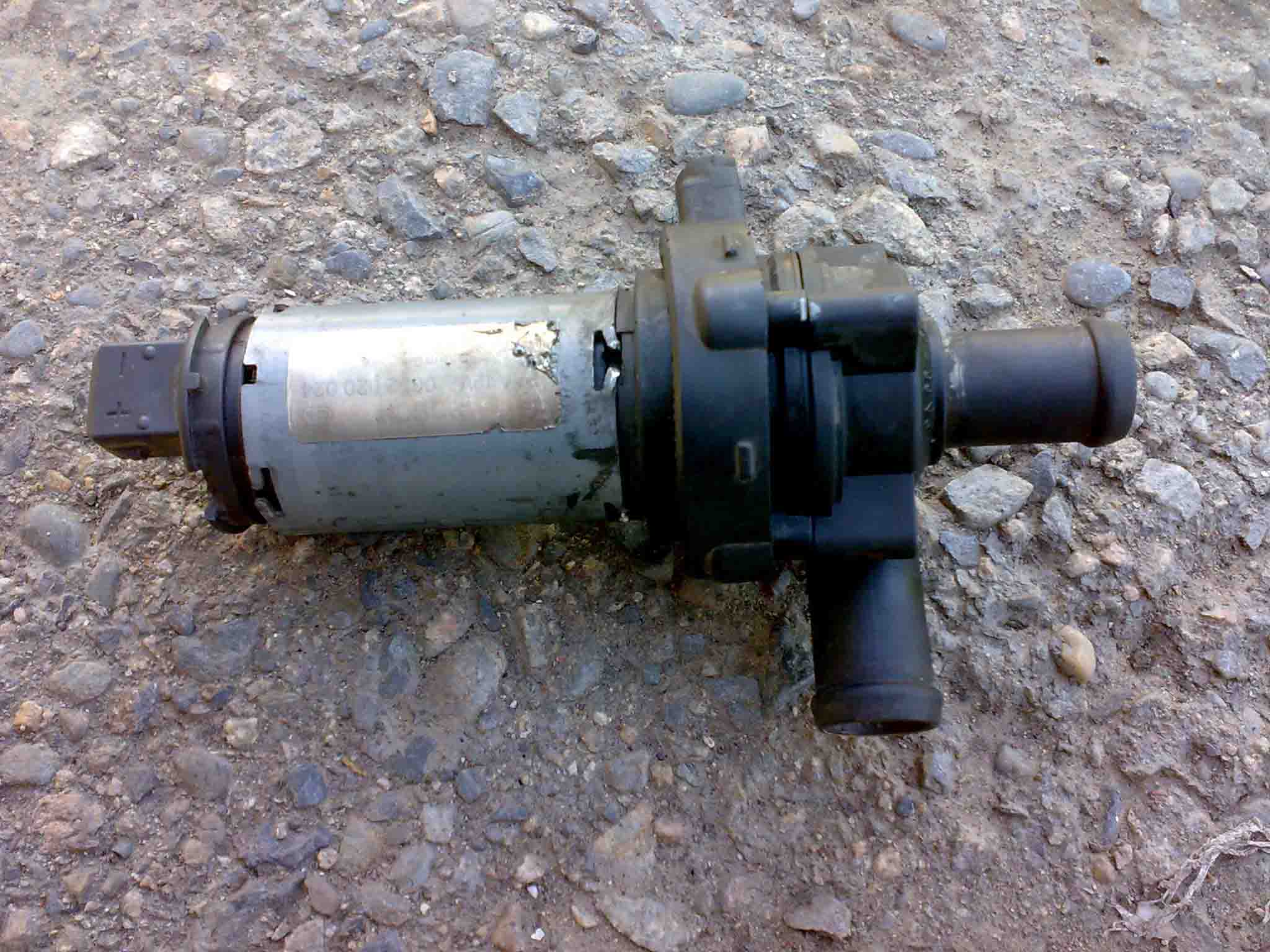

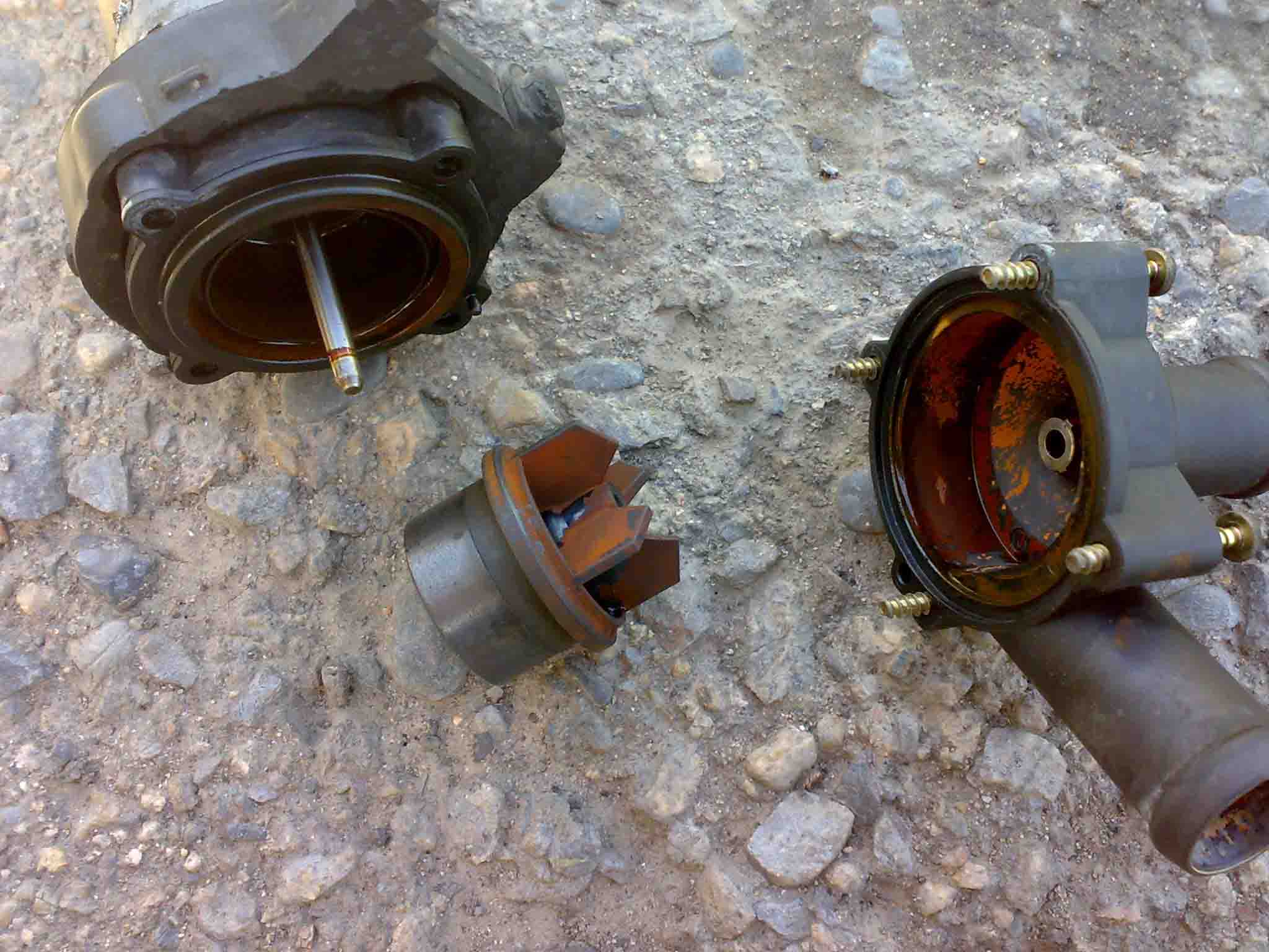

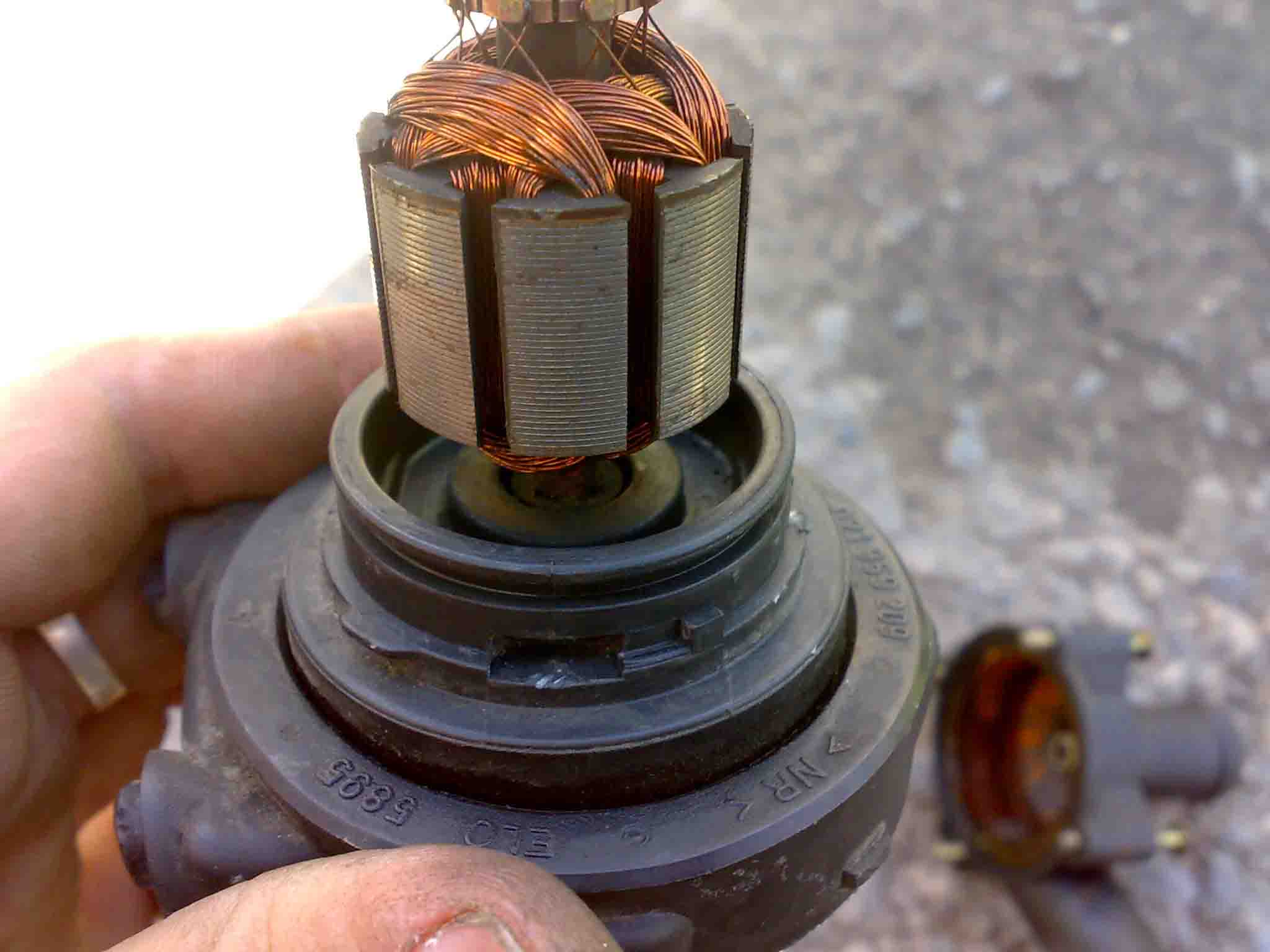

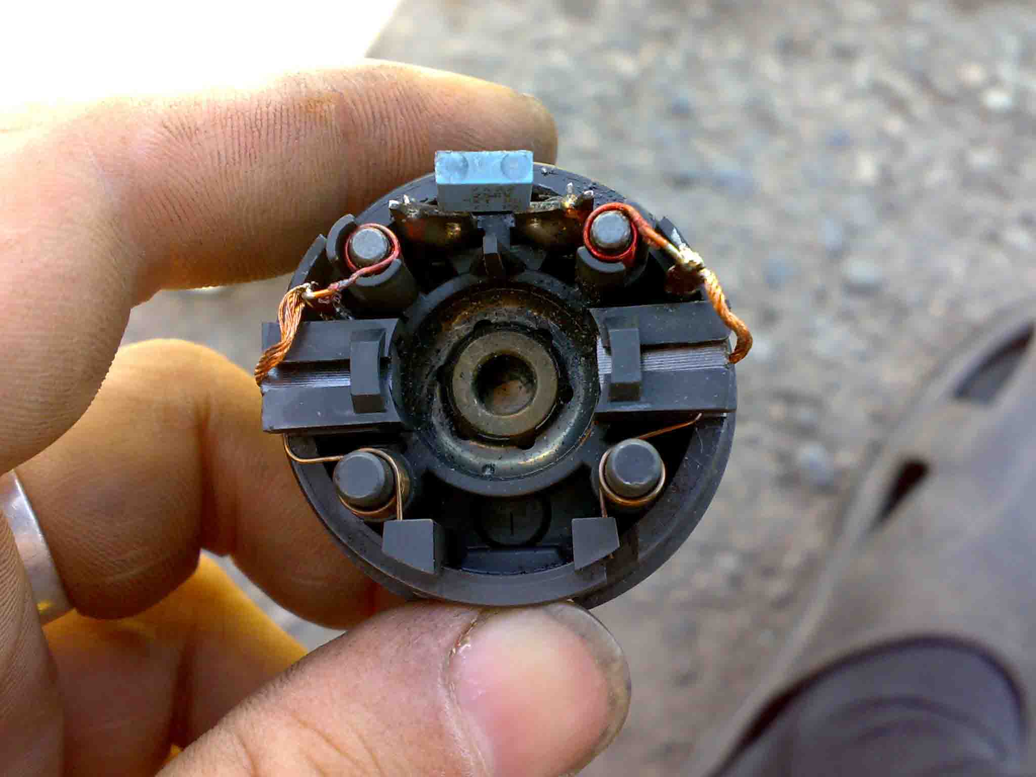

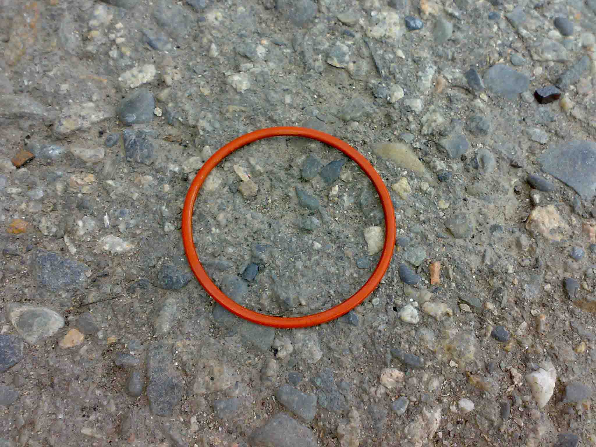

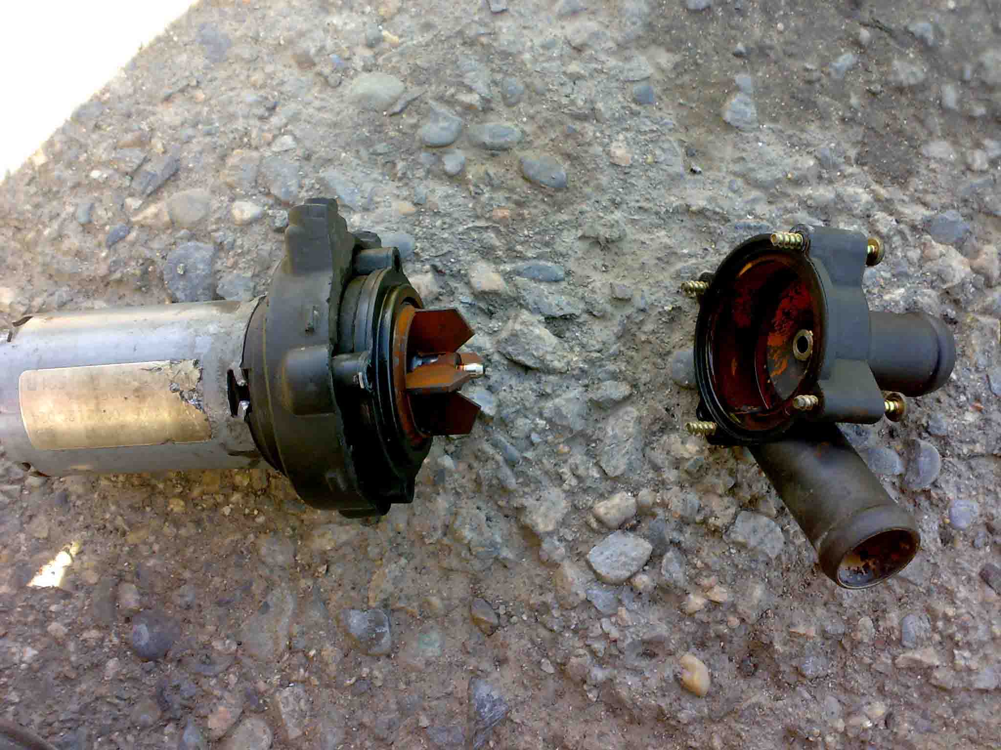

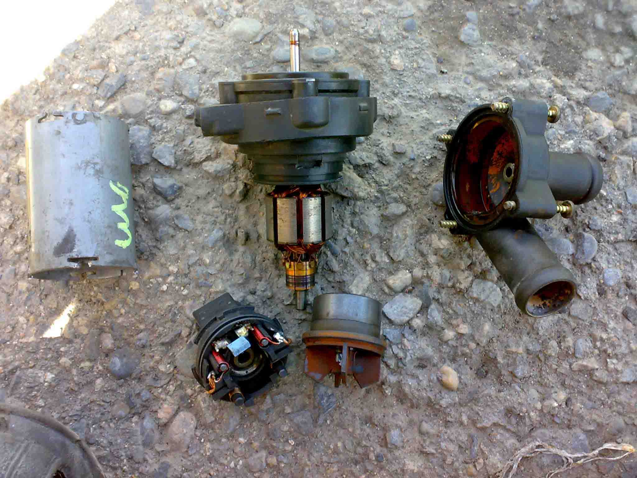

отказала помпа афтеркулинга, напряжение подходит а она не фурычит. решил разобрать ее и посмотреть что к чему. очень порадовала конструкция, а именно система магнитного привода крыльчатки помпы. итак приступаем к разборке. на первом фото помпа в сборе. отгибаем усики которые держат крышку с разъемом и те что напротив у крыльчатки. у меня оказались стертыми щетки, купил в магазе электро товаров подходящие по размеру щетки и немного подточив их наждачной бумагой по размеру родных поставил на место (фото 2). далее откручиваем 4 винта на крышке крыльчатки и половиним ее (фото 3). уплотнительное кольцо (фото 8 ) между половинками корпуса крыльчатки оказалось в отличном состоянии но ради интереса поехал в магазин и убедился что при необходимости подобрать такое же на замену не составит труда ибо их везде валом. далее снимем крыльчатку с вала (фото 4) и видим что магнит приводящий ее в движение покрыт мельчайшими частицами металлической пыли, чистим ее и откладываем в сторонку. потом снимаем статор с ротора (фото 5) и очищаем статор от графитовой пыли с щеток. так как на статоре имеется не герметичный шов то ротор помпы покрыт налетом ржавчины особенно между корпусом крыльчатки и обмоткой ротора (фото 6), там вал крепится стопорным кольцом. я не стал снимать это кольцо так как вал крутился без нареканий, просто счистил ржавчину в том месте и смазал циатимом. при сборке помпы оказалось что надеть крышку с щетками на ротор не реально так как щетки поджимаемые пружинками не налазили на него, пришлось высверлить два отверстия в крышке (фото 7) чтобы при сборке держать эти пружинки в отжатом состоянии тонкими шпильками. собираем все до кучи не забыв смазать посадочное место под вал в крышке с щетками, заклеиваем отверстия на крышке двухкомпонентным клеем и ставим на ласточку. три дня езжу и все прекрасно работает. :ch:

я не склеивал саму помпу, я заклеил те два отверстия которые просверлил для отжатия пружин на щетках. да и смысла клеить помпу не вижу, там же протекать то нечему так как крышка крыльчатки держится на 4 шурупах и герметичность обеспечивает уплотнительное кольцо, а вал самого двигателя и крыльчатка никак не связаны напрямую только магнитным приводом. ну если конечно сам корпус крыльчатки треснет то тогда менять без вопросов, а так там все прекрасно восстанавливается и работает дальше.

сегодня после 200 километрового пробега по трассе посмотрел на заклеенные отверстия, все прекрасно держалось, но взяв во внимание мнение dimo61 насчет нагрева отодрал еле как этот клей и воспользовался строительным феном и пластиковыми прутками для пайки пластиковых труб,теперь придется по новой дырки сверлить если щетки опять сотрутся :ag:
