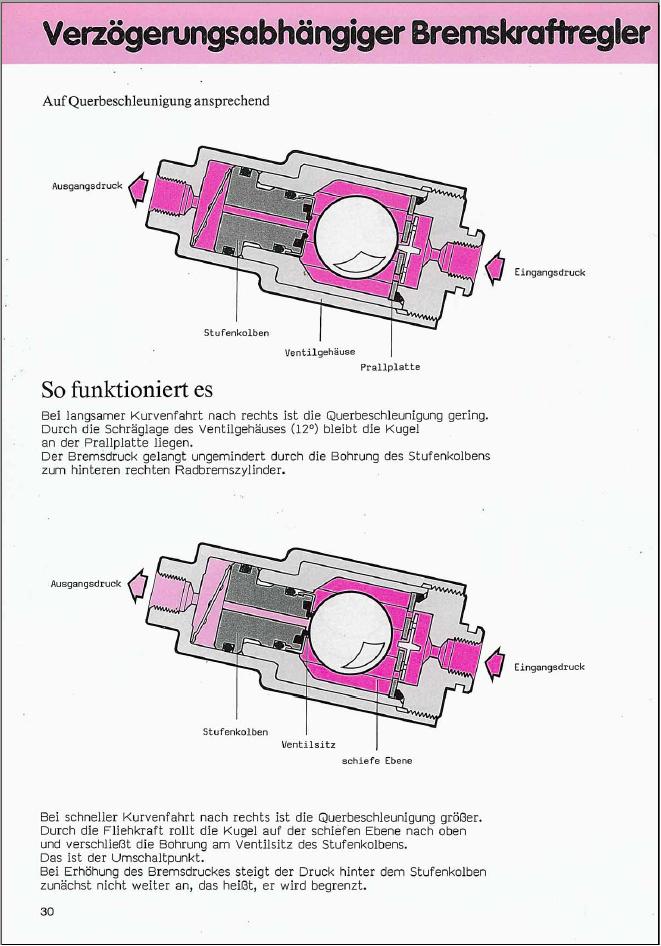

Если первый раз педаль проваливается, а второй раз нет, то скорее всего воздух в системе. В задних тормозах ( у меня 200-ка, не знаю есть ли на S-ках?) есть такой замечательный клапан ( стоит в магистрали на правый тормоз), который если завоздушивается, то потом не прокачивается. По крайней мере я не смог его прокачать. И как он должен прокачиваться не представляю

Гриценко Вячеслав писал(а):В задних тормозах ( у меня 200-ка, не знаю есть ли на S-ках?) есть такой замечательный клапан ( стоит в магистрали на правый тормоз), который если завоздушивается, то потом не прокачивается. По крайней мере я не смог его прокачать. И как он должен прокачиваться не представляю
Клапан говоришь? Как работает не знаешь? :ad:

BlindHorse писал(а):Клапан говоришь? Как работает не знаешь? :ad:
Юра, ну в двух словах. По картинке долго разбираться. И на йух он нужен?

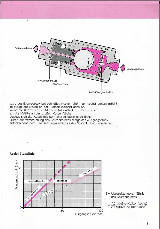

Да по-любому воздух. где-то немного накопилось и не дает сразу эффективно тормозить. такая же фигня была, после установки вакуума и недопрокачки кривыми руками мастеров. Приехал на следующий день, заставил еще прокачать и все стало ок.
Я вспомнил, что есть мануал немецкий по тормозам, где я его видел, вот кинул картинки. А что и зачем не переводил ещё.

Наверное понял. При резком торможении челнок сдвигается и большой объем жидкости сразу поступает в цилиндр. Где-то вот так...
