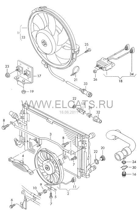

В пробках начинает греться, работает только один(основной) вентилятор, остальные 2 вентилятора иногда включаются даже при температуре 90, а иногда и при перегреве не срабатывают. Подскажите, как и чем они вообще управляются... И что могло сломаться??? При включении кондея тоже не всегда вентиляторы запускаются...

смотри датчики или блок управления вентиляторами

Датчик 15, а блок управления 18?????

совершенно верно
