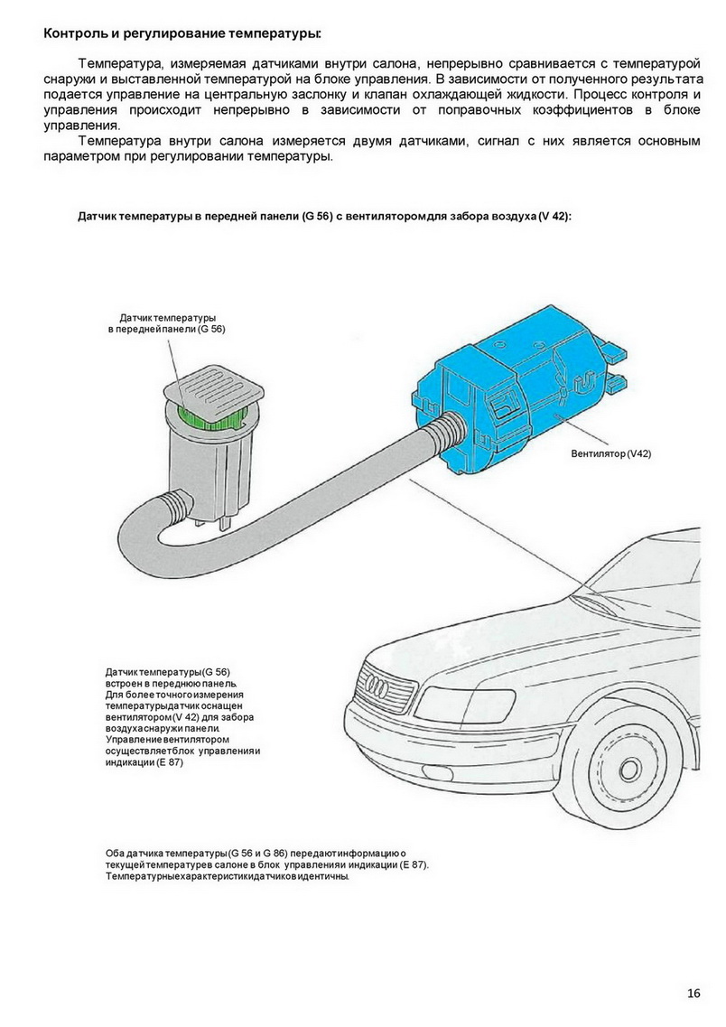

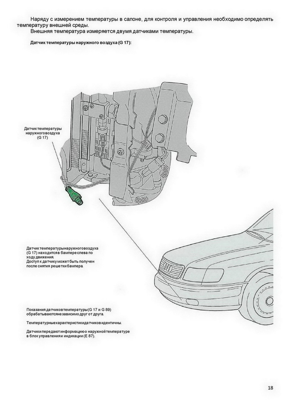

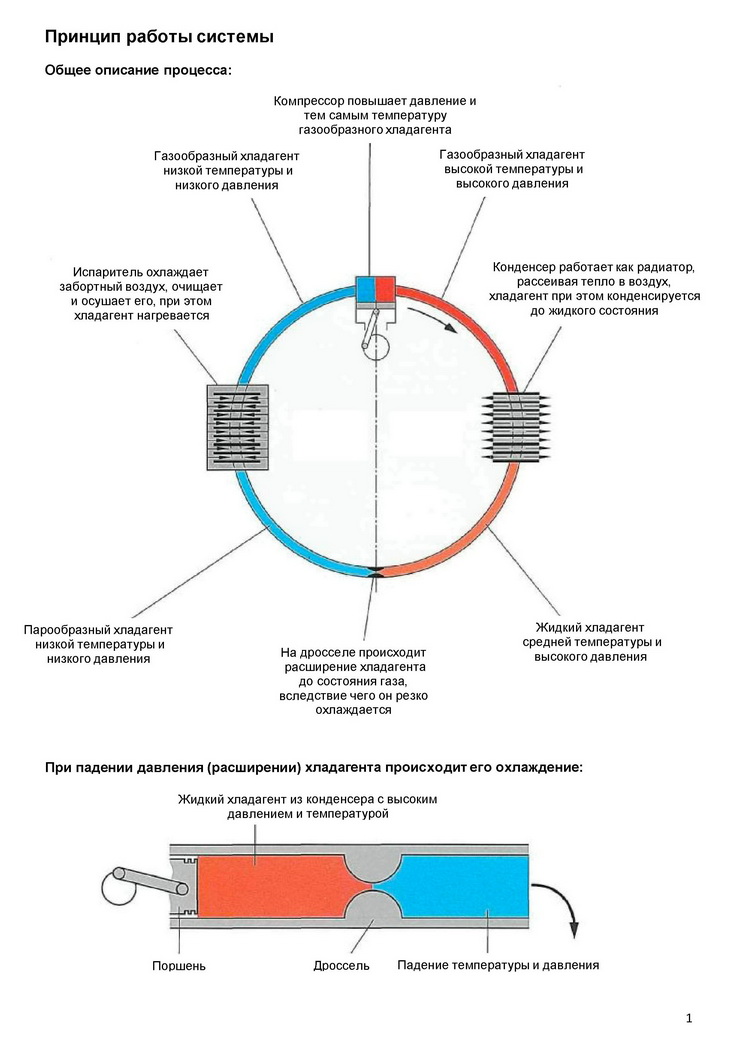

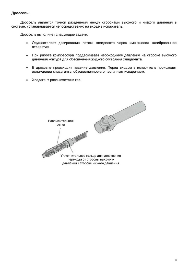

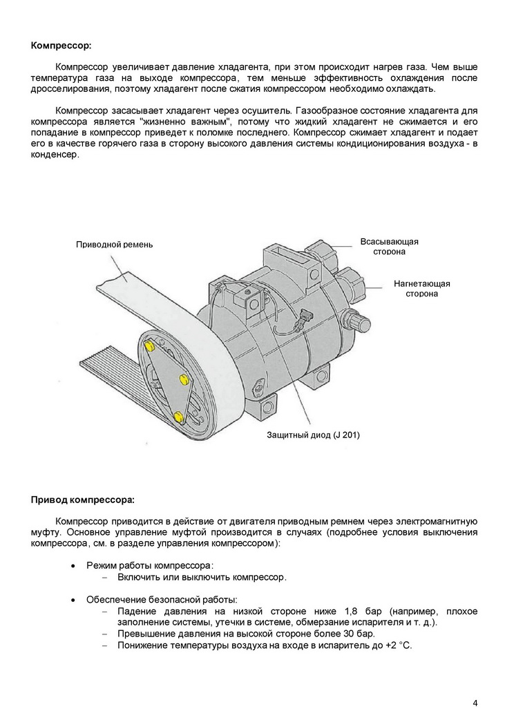

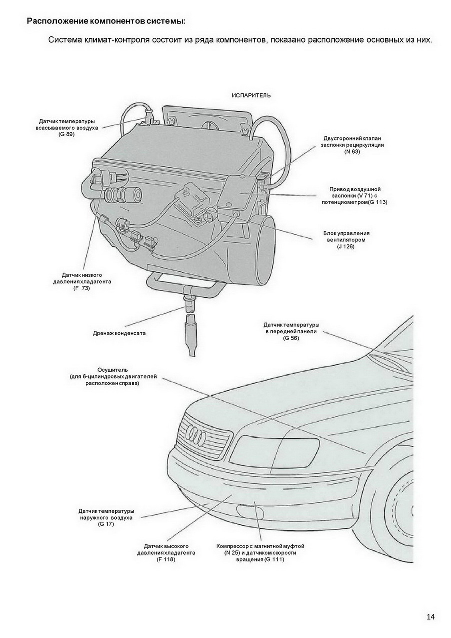

Система климат-контроля 4А/С4/45

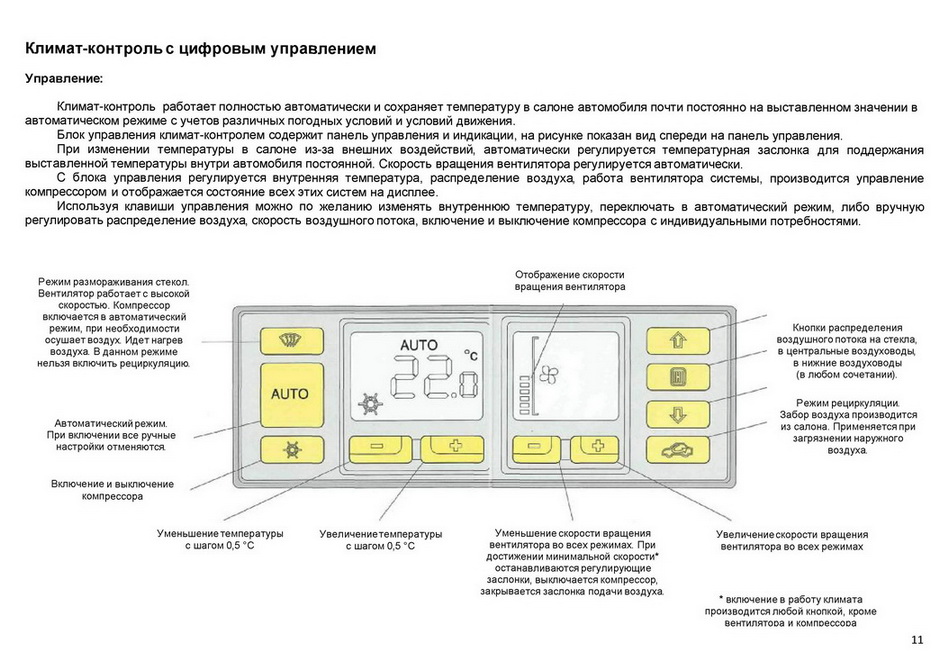

В связи с очередным сезонным обострением у граждан проблем, связанных с системой кондиционирования, взялся тут потихоньку за ликбез, ибо надоело объяснять одно и то же в сотый раз.

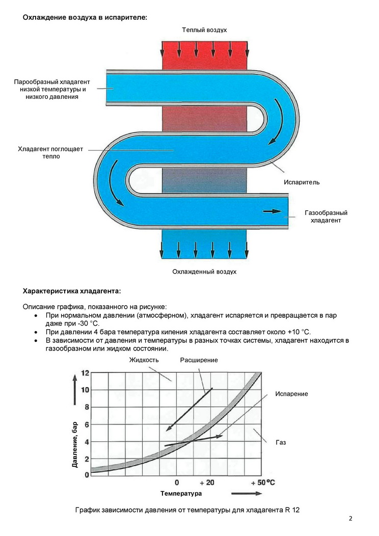

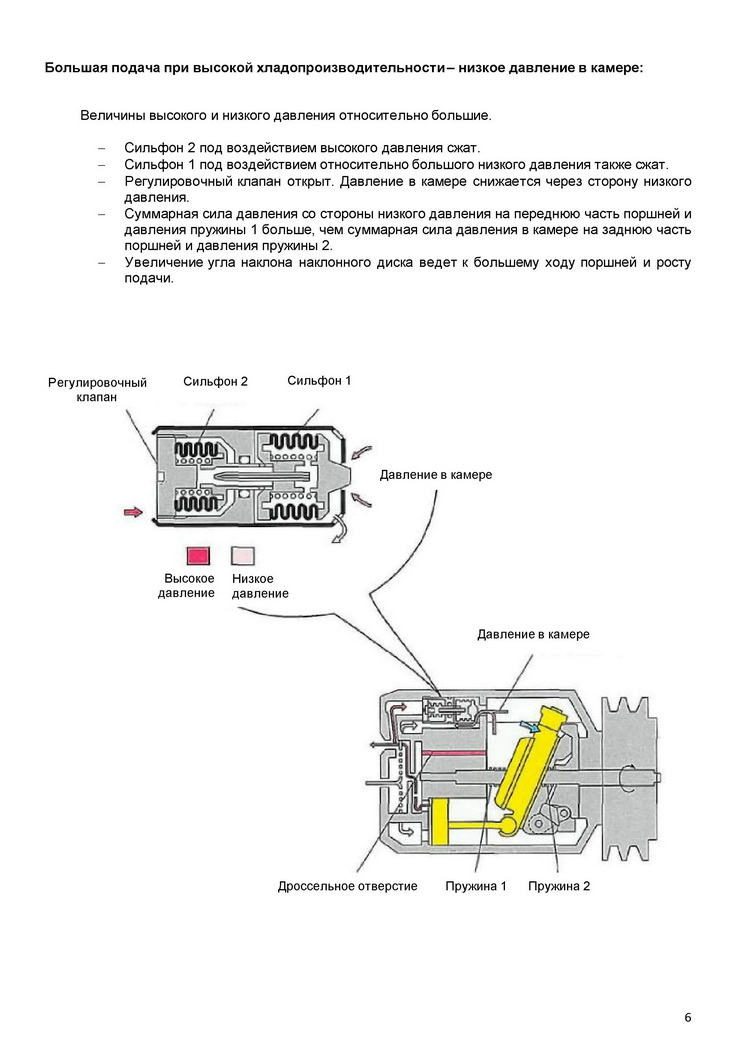

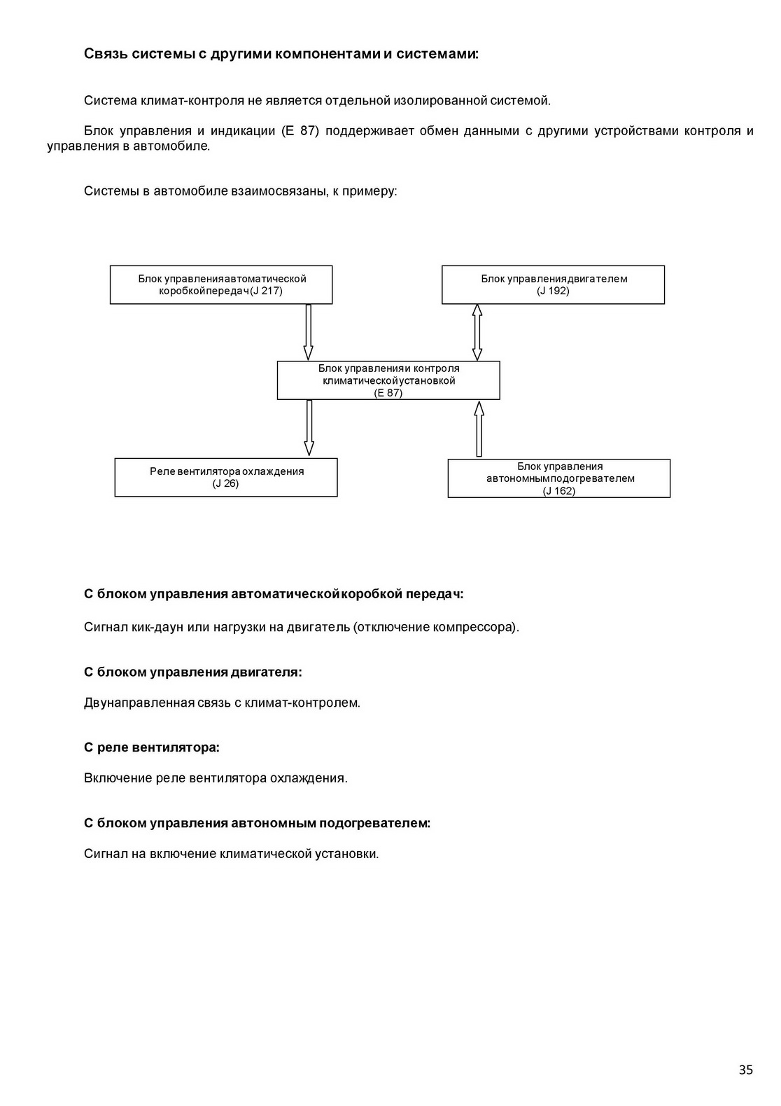

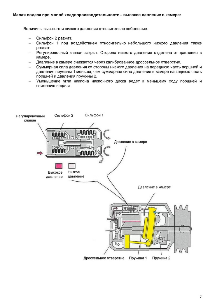

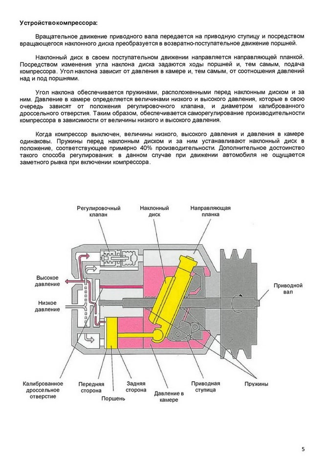

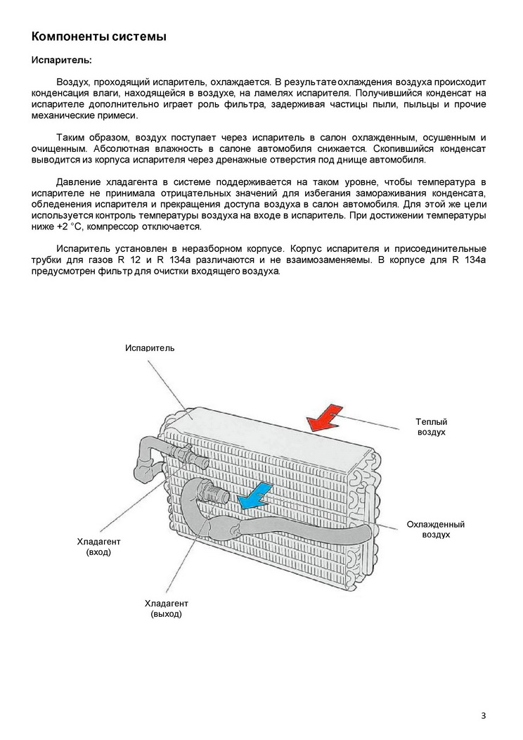

Итак, часть I - общее устройство и назначение компонентов системы:
- Вложения
- 010.jpg (170.97 КБ) 5310 просмотров
- 09.jpg (87.68 КБ) 5215 просмотров
- 08.jpg (191.23 КБ) 5212 просмотров
- 07.jpg (128.87 КБ) 4954 просмотра
- 06.jpg (125.36 КБ) 5872 просмотра
- 05.jpg (165.6 КБ) 6138 просмотров
- 04.jpg (168.14 КБ) 5510 просмотров
- 03.jpg (156.85 КБ) 6537 просмотров
- 02.jpg (146.26 КБ) 6252 просмотра
- 01.jpg (127.61 КБ) 8740 просмотров
(с) Patriot

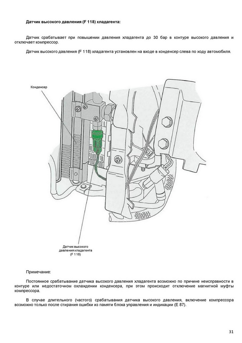

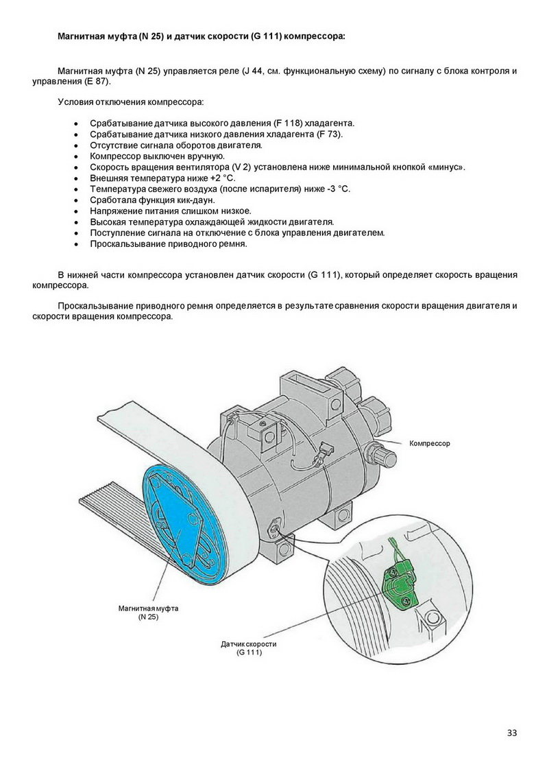

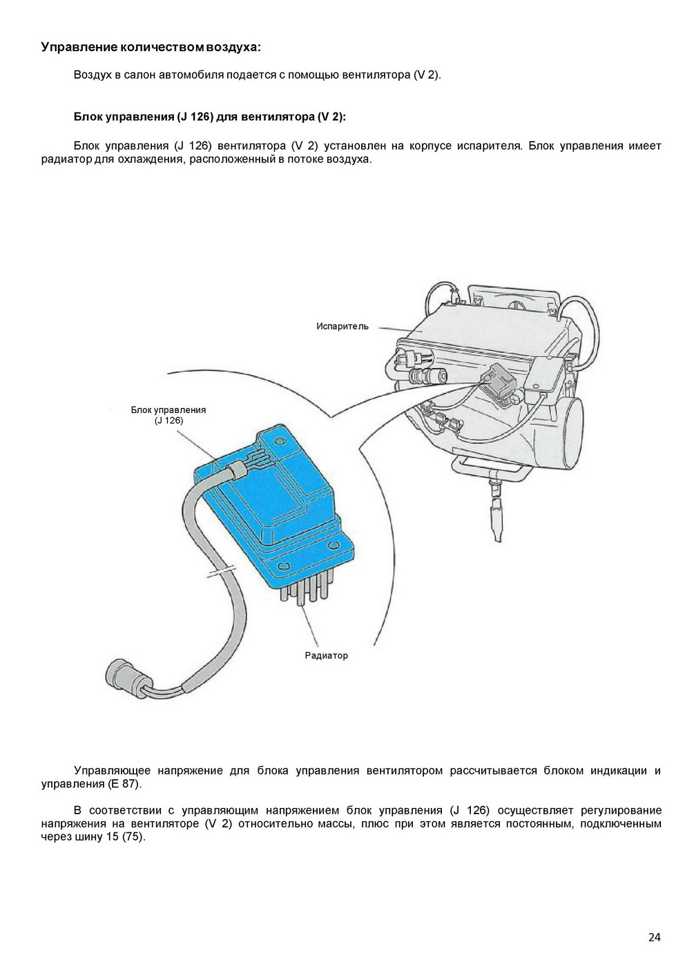

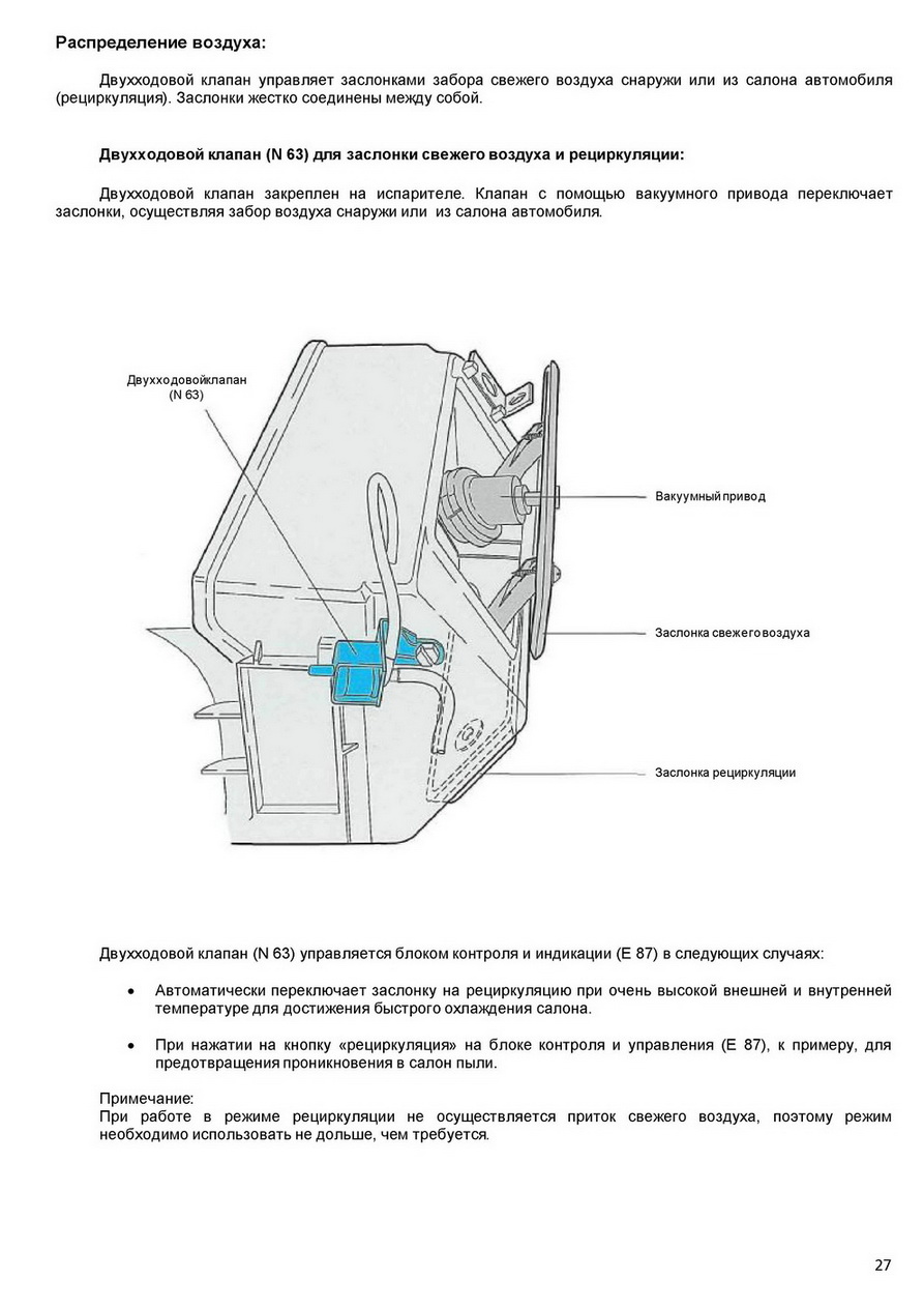

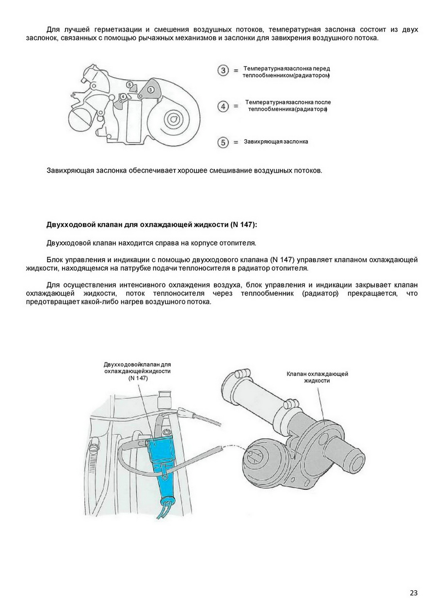

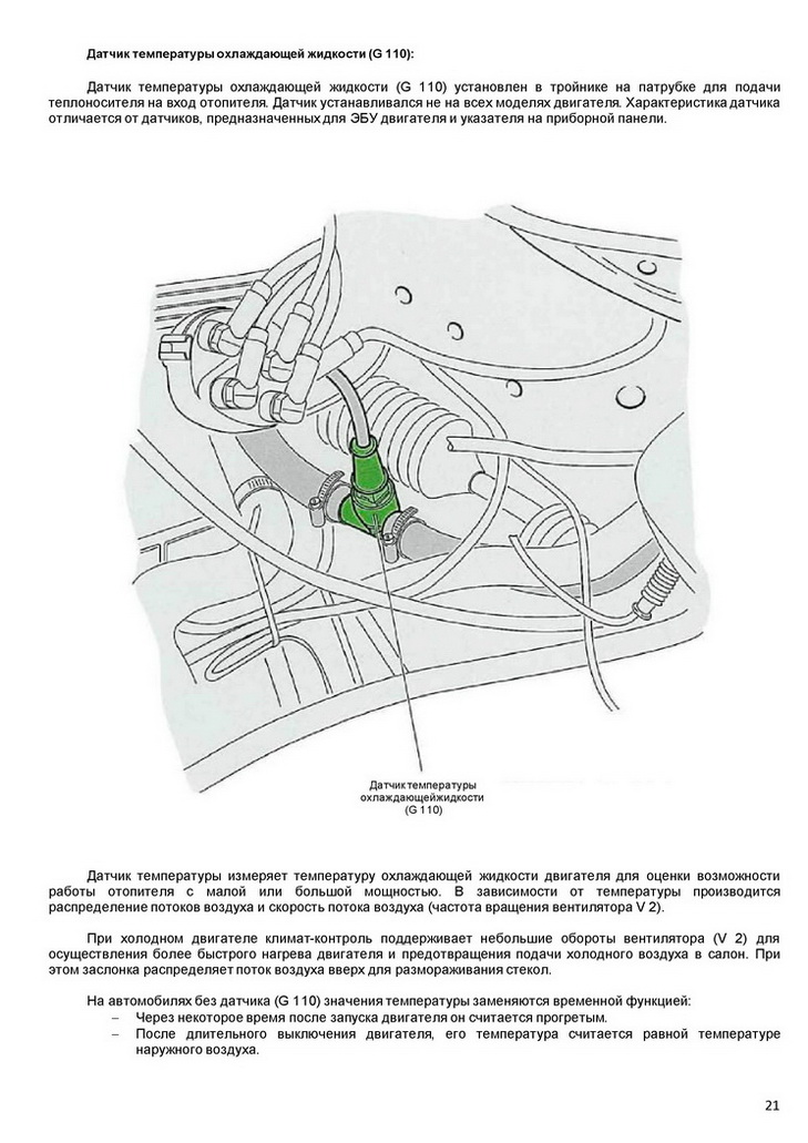

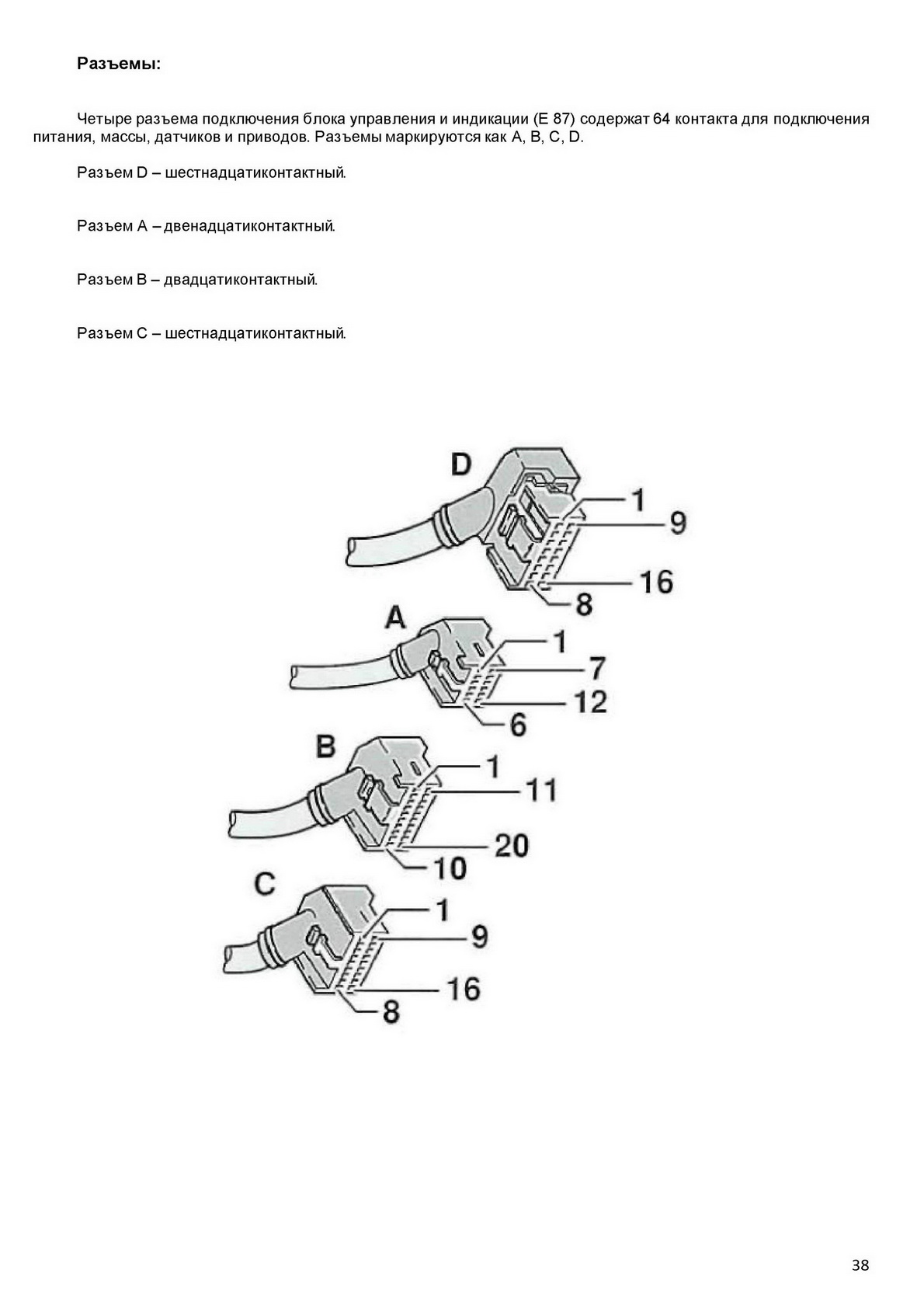

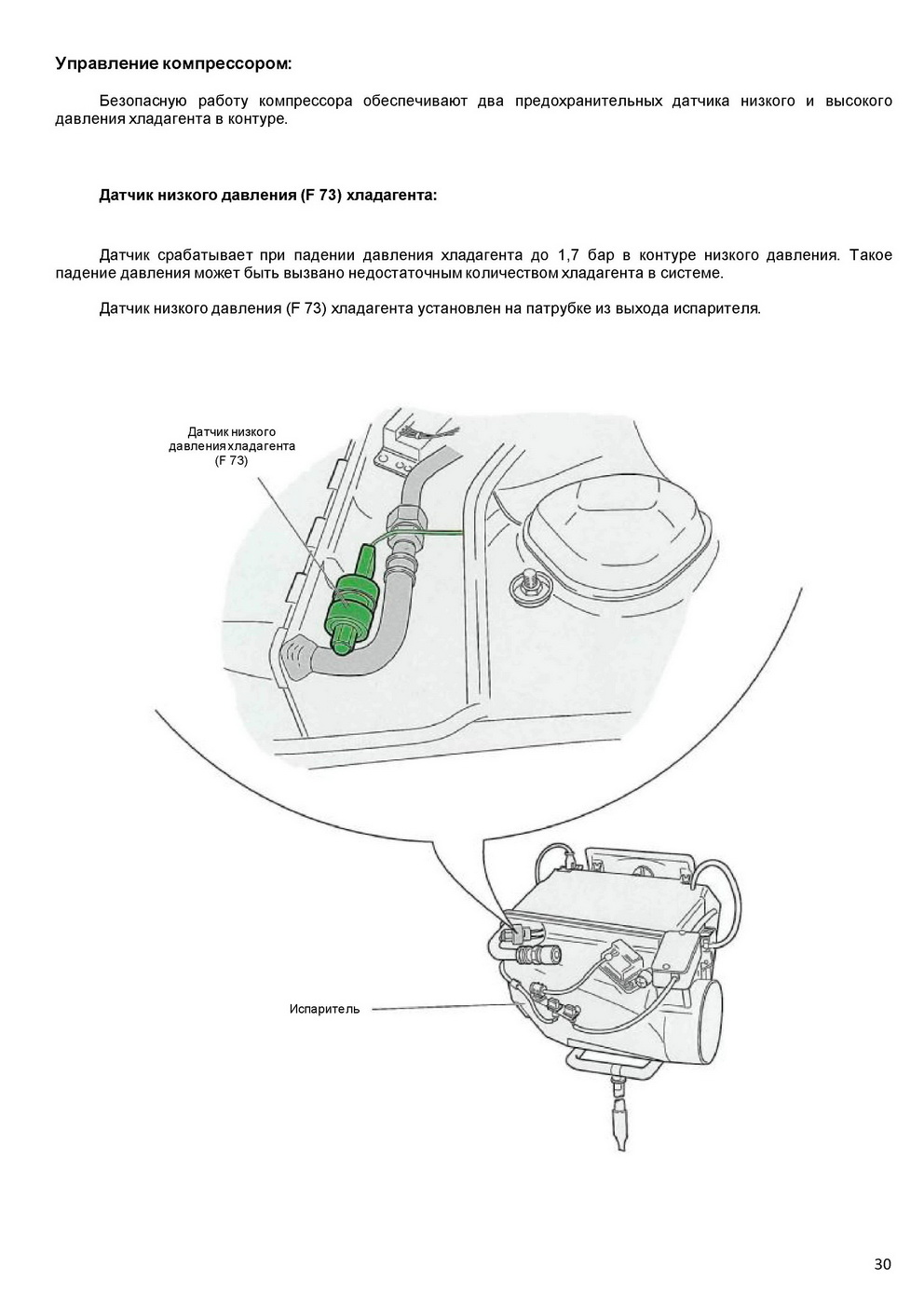

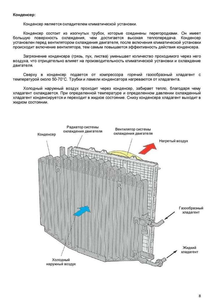

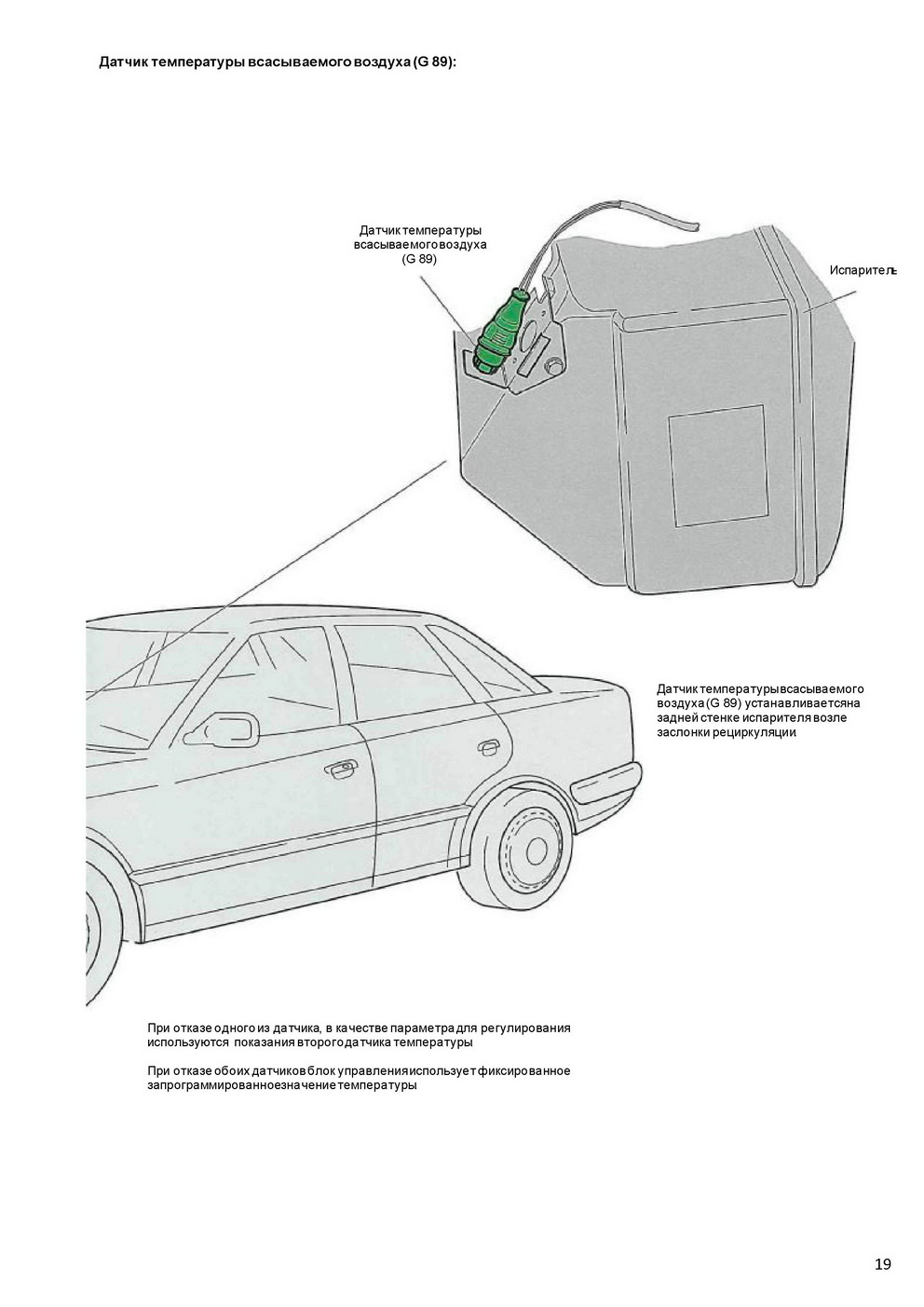

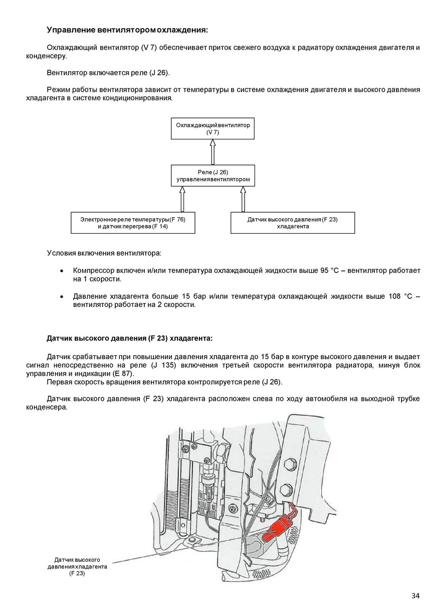

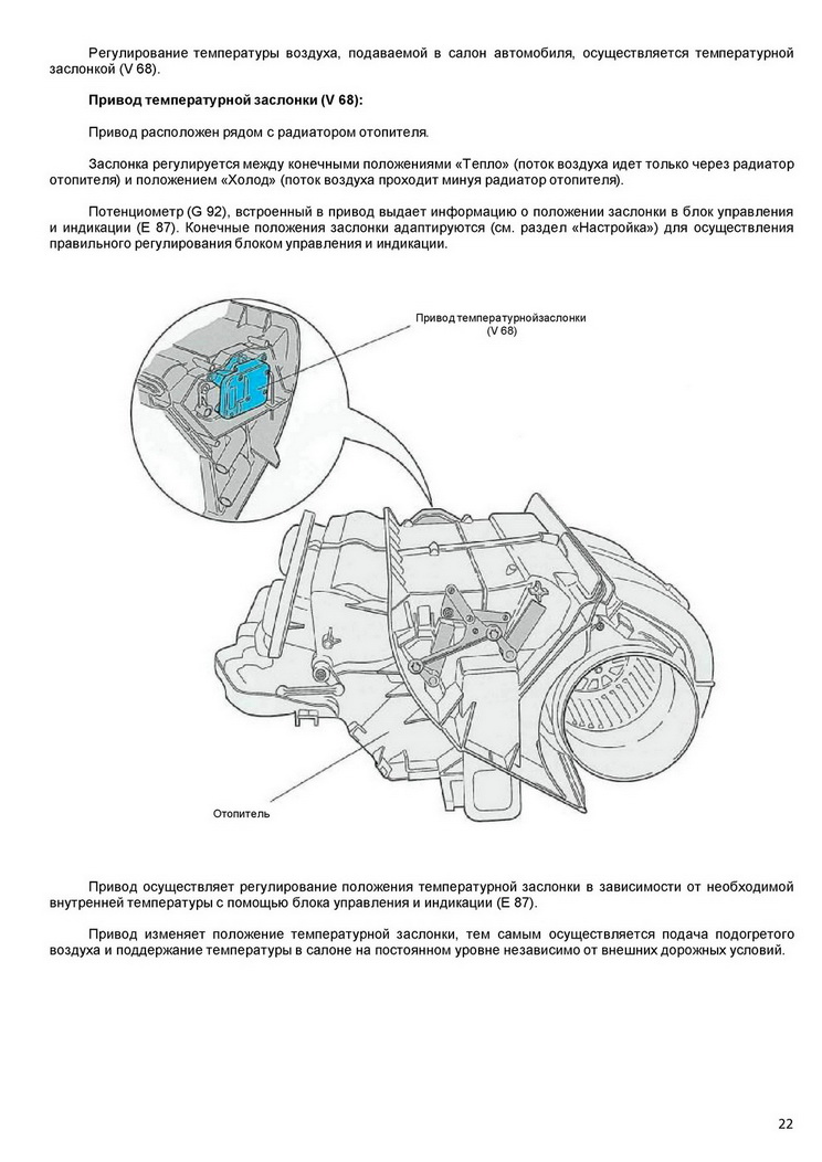

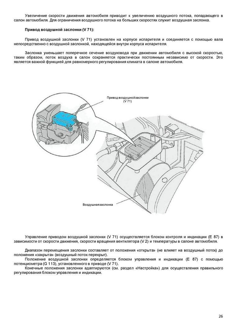

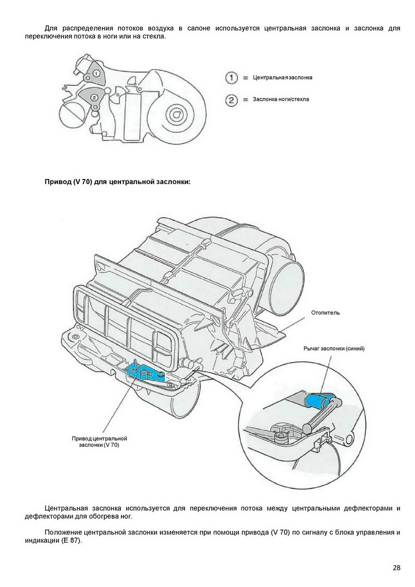

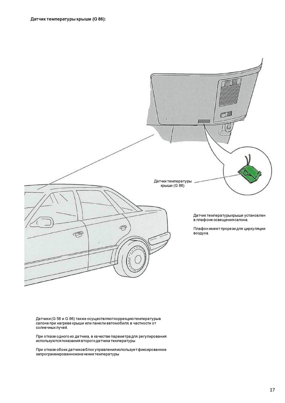

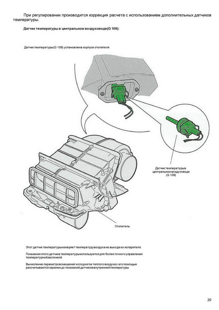

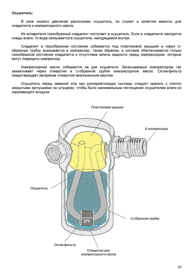

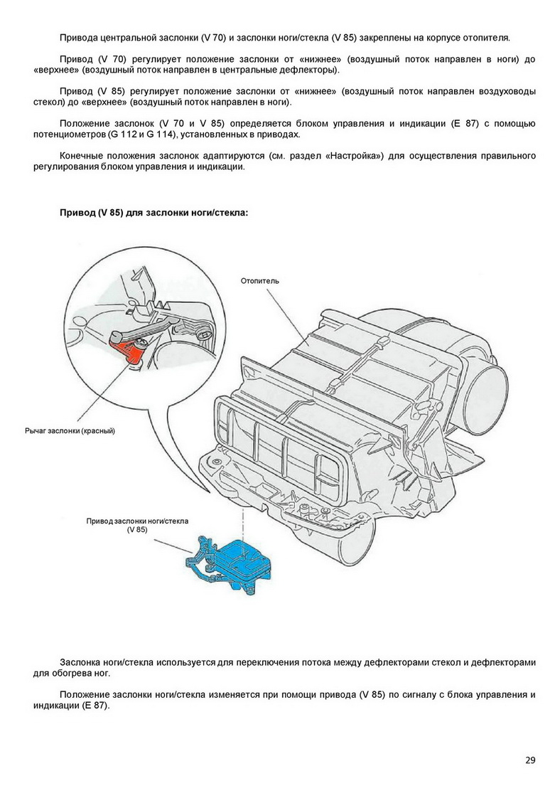

Часть II - детальное назначение и расположение компонентов системы (начало):
- Вложения
- 013_resize.jpg (173.91 КБ) 9433 просмотра
- 035_resize.jpg (147.45 КБ) 5284 просмотра
- 034_resize.jpg (178.55 КБ) 5796 просмотров
- 033_resize.jpg (180.46 КБ) 6718 просмотров
- 032_resize.jpg (163.84 КБ) 9668 просмотров
- 031_resize.jpg (189.88 КБ) 8376 просмотров
- 030_resize.jpg (172.03 КБ) 14922 просмотра
- 029_resize.jpg (173.67 КБ) 6302 просмотра
- 028_resize.jpg (195.31 КБ) 7130 просмотров
- 027_resize.jpg (160.27 КБ) 5951 просмотр
- 026.jpg (185.47 КБ) 13254 просмотра
- 025-2.jpg (192.91 КБ) 6933 просмотра
- 024.jpg (194.83 КБ) 12319 просмотров
- 12_resize.jpg (162.39 КБ) 6710 просмотров
- 11_resize_resize.jpg (180.98 КБ) 9977 просмотров
(с) Patriot

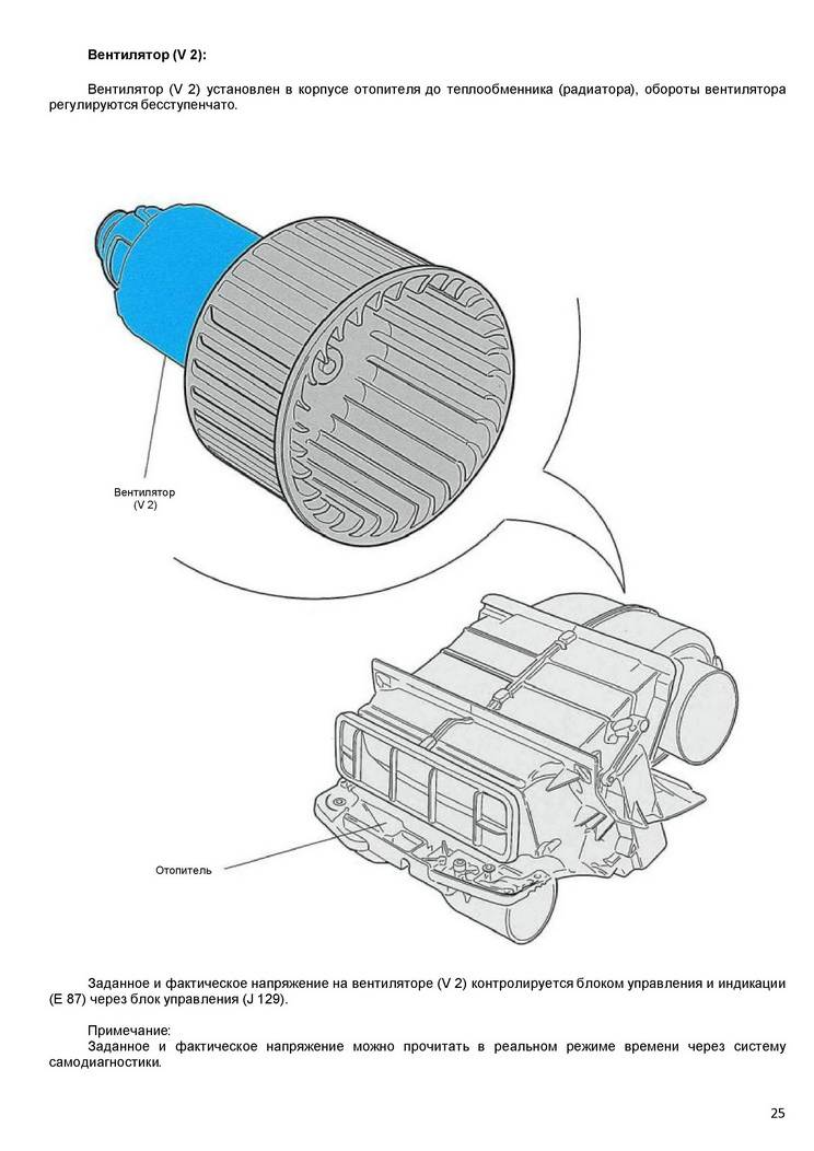

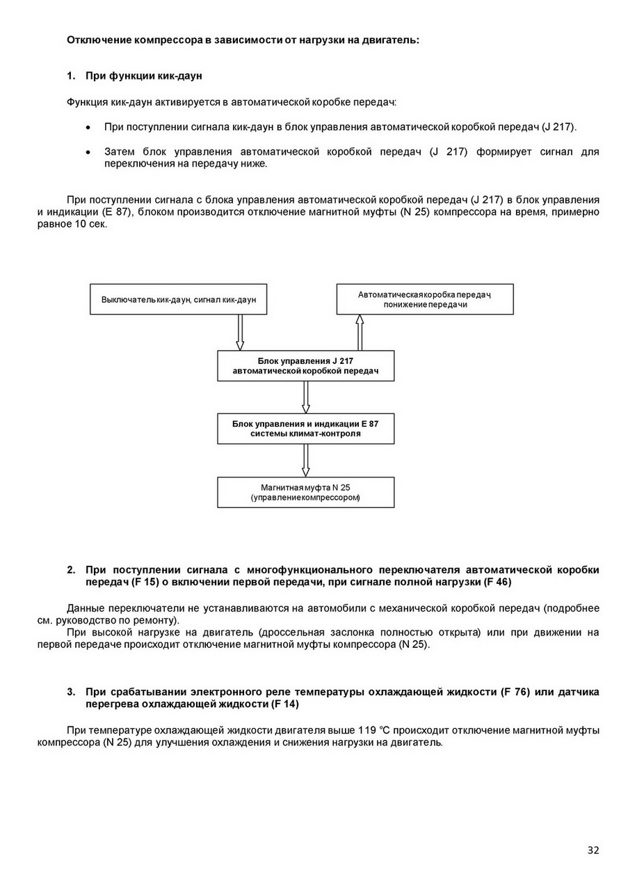

Часть II (окончание):
- Вложения
- 045_resize.jpg (153.16 КБ) 3307 просмотров
- 044_resize.jpg (181.02 КБ) 4837 просмотров
- 043_resize.jpg (170.87 КБ) 7928 просмотров
- 042_resize.jpg (187.34 КБ) 3684 просмотра
- 041_resize.jpg (164.47 КБ) 4529 просмотров
- 040_resize.jpg (171.82 КБ) 4321 просмотр
- 039_resize.jpg (182.92 КБ) 4148 просмотров
- 038_resize.jpg (172.81 КБ) 4752 просмотра
- 037_resize.jpg (183.67 КБ) 5424 просмотра
- 036_resize.jpg (172.8 КБ) 5208 просмотров
(с) Patriot

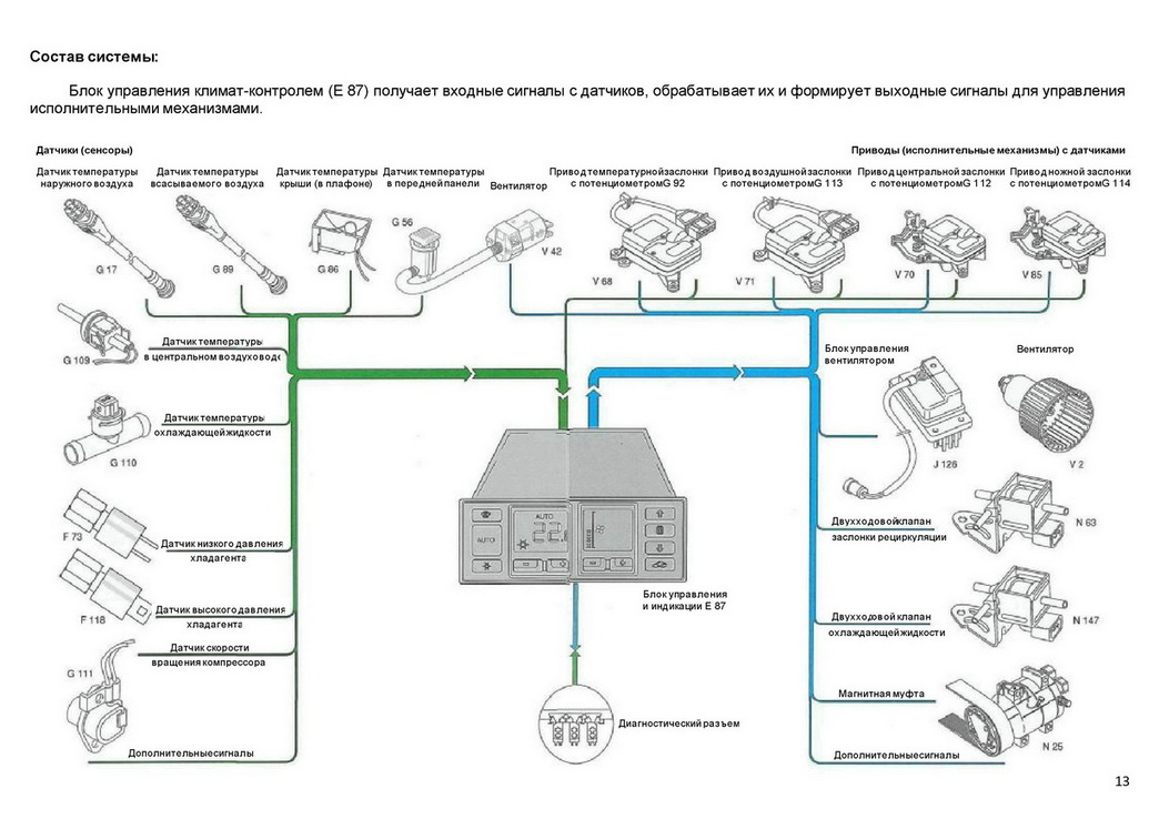

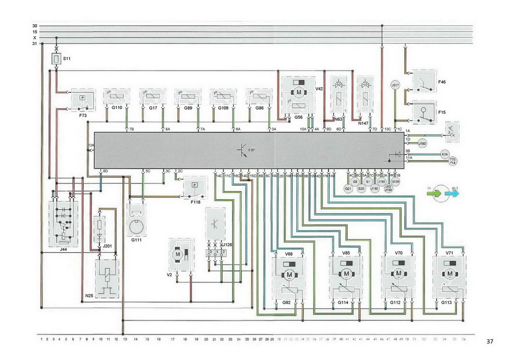

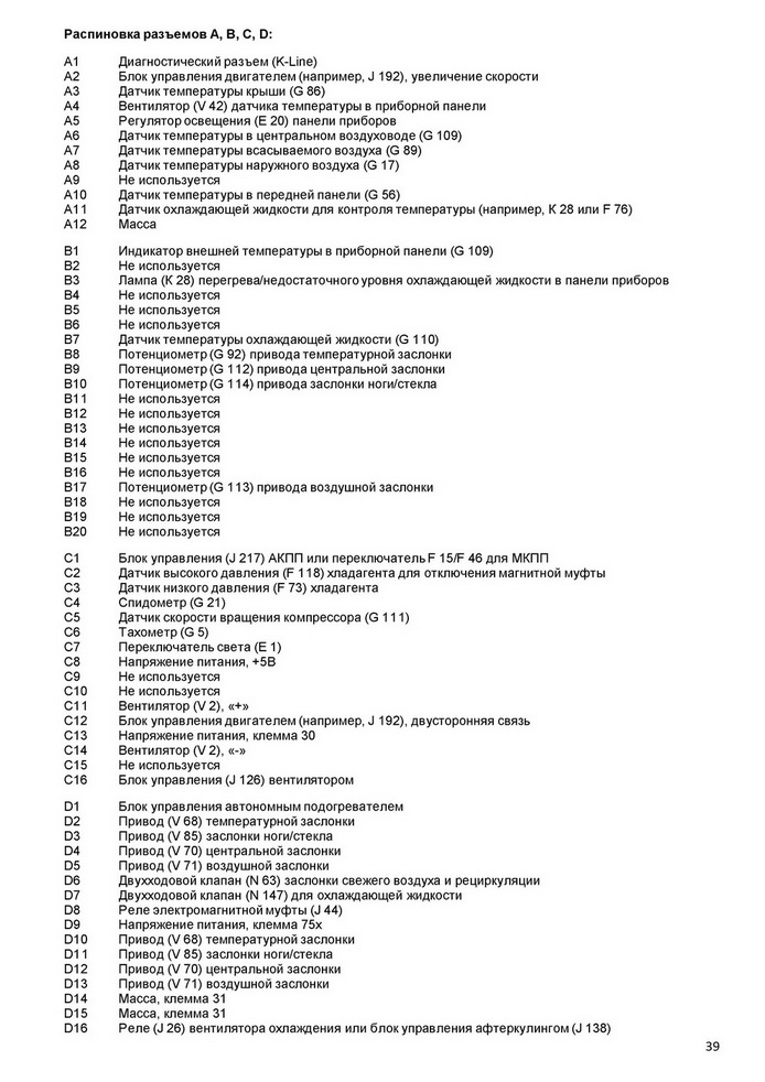

Часть III - функциональная схема и диагностика
- Вложения
- 051_resize.jpg (189.3 КБ) 4823 просмотра
- 050_resize.jpg (179.42 КБ) 5146 просмотров
- 049_resize.jpg (176.56 КБ) 9100 просмотров
- 048_resize.jpg (148.28 КБ) 5284 просмотра
- 047_resize.jpg (174.61 КБ) 6652 просмотра
- 046_resize.jpg (192.31 КБ) 6619 просмотров
(с) Patriot

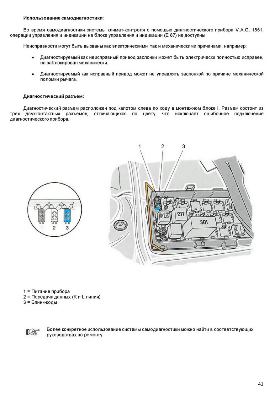

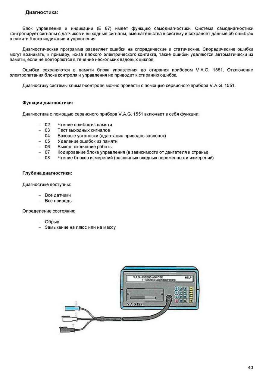

Часть IV - cистема самодиагностики
Доступ к каналам памяти диагностики:
1. Включить зажигание, или завести двигатель. Последовательно нажать и удерживать кнопки рециркуляции воздуха и кнопку распределения воздуха (стрелка вверх). Отпустить обе кнопки. Индикаторная панель (окошко, где обычно отображается температура) должна высветить "01c", указывая диагностический канал номер 1.
2. Кнопки "+" и "-" температуры переводят дисплей в следующий диагностический канал. Если нажать + индикаторная панель должна высветить "02c", Каждый раз нажимая кнопку "плюс (+)", система продвинется на следующий диагностический канал до последнего номера пока он не будет достигнут; дисплей тогда возвратит канал номер 1.
3. Каналы памяти диагностики характеризуют индивидуальные цепи, а не коды неисправности. Отыщите информацию относительно специфичности канала, выберите желательный канал и тогда нажмите кнопку рециркуляции воздуха.
Если выбран канал номер 49 и нажать кнопку рециркуляции, то в левом окошке будет отображаться текущая температура двигателя, в 27 канале обороты и т. д. Переход от одного канала к другому осуществляется кнопками температуры и для просмотра значения нажатием кнопки рециркуляции. Для выхода из диагностики достаточно нажать кнопку Auto или выключить зажигание.
ТАБЛИЦА КАНАЛОВ ДИАГНОСТИКИ
Канал Функция
1 Неисправность в системе, отображается как код неисправности
2 Цифровое значение датчика температуры (G 86) крыши (в плафоне)
3 Цифровое значение датчика температуры (G 56) в передней панели
4 Цифровое значение датчика температуры (G 89) всасываемого воздуха
5 Цифровое значение датчика температуры (G 17) наружного воздуха
6 Цифровое значение внешнего температурного датчика
7 Цифровое значение датчика температуры (G 109) в центральном воздуховоде
8 Цифровое значение потенциометра (G 92) привода температурной заслонки
9 Треугольное значение температурной заслонки
10 Не исправленная заданная величина температурной заслонки
11 Цифровое значение потенциометра (G 112) привода центральной заслонки
12 Заданное положение центральной заслонки
13 Цифровое значение потенциометра (G 114) привода заслонки ноги/стекла
14 Заданное положение заслонки ноги/стекла
15 Цифровое значение потенциометра (G 113) привода воздушной заслонки
16 Заданное положение воздушной заслонки
17 Скорость автомобиля (км/ч)
18 Фактическое напряжение вентилятора (V 2) забора наружного воздуха (Вольт)
19 Указанное напряжение вентилятора (V 2) забора наружного воздуха (Вольт)
20 Напряжение на муфте компрессора (Вольт)
21 Количество падений напряжения (без учета кратковременных скачков)
22 Состояние датчика высокого давления хладагента (F 118 ) компрессора
23 Циклы завышенных показаний датчика высокого давления хладагента (F 118 ) компрессора
24 Циклическая работа клапанов - выключателей
25 Аналоговая/цифровая форма показаний датчика-выключателя активации режима kickdown
26 Аналоговая/цифровая форма показания контрольной лампы температуры охлаждающей жидкости
27 Кодированное значение
28 Обороты коленвала двигателя (об/мин)
29 Обороты компрессора (об/мин) (равняется обороты коленвала двигателя, умноженное на 1.28 )
30 Версия программного обеспечения
31 Проверка сегментов дисплея (все сегменты панели управления климатической установки загораются)
32 Счетчик отказов потенциометра (G 92) температурной заслонки
33 Счетчик отказов потенциометра (G 112) центральной заслонки
34 Счетчик отказов потенциометра (G 114) заслонки ноги/стекла
35 Счетчик отказов потенциометра (G 113) воздушной заслонки
36 Значение ограничения холодного положения потенциометра (G 92) температурной заслонки
37 Значение ограничения горячего положения потенциометра (G 92) температурной заслонки
38 Значение ограничения холодного положения потенциометра (G 112) центральной заслонки
39 Значение ограничения горячего положения потенциометра (G 112) центральной заслонки
40 Значение ограничения холодного положения потенциометра (G 114) заслонки ноги/стекла
41 Значение ограничения горячего положения потенциометра (G 114) заслонки ноги/стекла
42 Значение ограничения холодного положения потенциометра (G 113) воздушной заслонки
43 Значение ограничения горячего положения потенциометра (G 113) воздушной заслонки
44 Счетчик циклов эксплуатации автомобиля
45 Расчетная температура в салоне автомобиля в цифрах (программное вычисление с датчиков)
46 Внешняя температура, отфильтрованная для регулирования (программное вычисление)
47 Внешняя температура, неотфильтрованная в градусах 'C (программное вычисление)
48 Внешняя температура, неотфильтрованная в цифрах
49 Счетчик сбоя сигнала спидометра (скорости машины)
50 Время простоя (в минутах)
51 Температура хладагента двигателя (G 110) в градусах 'C
52 (1) Номер канала графики 1 до 88.8
53 (1) Номер канала графики 1 до 88.8
54 Контрольные параметры
55 Внешняя температура, в ('F или 'C) в зависимости от установки панели управления климатической установки
56 Показания датчика температуры (G 86) крыши (в плафоне), в градусах
57 Показания датчика температуры (G 56) в передней панели, в градусах
58 Показания датчика температуры (G 89) всасываемого воздуха, в градусах
59 Показания датчика температуры (G 17) наружного воздуха, в градусах
60 Показания датчика температуры (G 109) в центральном воздуховоде, в градусах
61 Версия программного обеспечения (последняя)

Часть IV - система самодиагностики (продолжение).
Код неисправности-Неисправность
02.1 Обрыв в цепи датчика температуры под потолочной обивкой G86; значение по умолчанию при отказе датчика: 128
02.2 Короткое замыкание в цепи датчика температуры под потолочной обивкой G86;
02.3 Нестабильное нарушение контакта в цепи датчика температуры под потолочной обивкой G86
02.4 Нестабильное короткое замыкание в цепи датчика температуры под потолочной обивкой G86
03.1 Обрыв в цепи датчика температуры под приборным щитком G56;
03.2 Короткое H•м замыкание в цепи датчика температуры под приборным щитком G56;
03.3 Нестабильное нарушение контакта в цепи датчика температуры под приборным щитком G56
03.4 Нестабильное короткое замыкание в цепи датчика температуры под приборным щитком G56
04.1 Обрыв в цепи датчика температуры в воздухозаборнике G89; при отказе датчика используется сигнал датчика G17
04.2 Короткое замыкание в цепи датчика температуры в воздухозаборнике G89;
04.3 Нестабильное нарушение контакта в цепи датчика температуры в воздухозаборнике G89
04.4 Нестабильное короткое замыкание в цепи датчика температуры в воздухозаборнике G89
05.1 Обрыв в цепи датчика температуры наружного воздуха G17; при отказе датчика используется сигнал датчика G89
05.2 Короткое замыкание в цепи датчика температуры наружного воздуха G17;
05.3 Нестабильное нарушение контакта в цепи датчика температуры наружного воздуха G17; Значение по умолчанию при отказе обоих датчиков (G89 и G17): 128
05.4 Нестабильное короткое замыкание в цепи датчика температуры наружного воздуха G17
06.1 Обрыв в цепи датчика температуры охлаждающей жидкости двигателя (К/В) G110; Если датчик неисправен или не установлен, температура охлаждающей жидкости вычисляется; диагностика возможна только при температуре выше 0°С (32°F)
06.2 Короткое замыкание в цепи датчика температуры охлаждающей жидкости двигателя (К/В) G110;
06.3 Нестабильное нарушение контакта в цепи датчика температуры охлаждающей жидкости двигателя (К/В) G110
06.4 Нестабильное короткое замыкание в цепи датчика температуры охлаждающей жидкости двигателя (К/В) G110
07.1 Обрыв в цепи датчика температуры вентилятора отопителя G109; Запрограммированное правильное
значение = 0
07.2 Короткое замыкание в цепи датчика температуры вентилятора отопителя G109;
07.3 Нестабильное нарушение контакта в цепи датчика температуры вентилятора отопителя G109
07.4 Нестабильное короткое замыкание в цепи датчика температуры вентилятора отопителя G109
08.1 Обрыв в цепи датчика положения смесительной заслонки G92; Автоматическое управление функционированием приводного электромотора становится невозможным, требуется ручная регулировка
08.2 Короткое замыкание в цепи датчика положения смесительной заслонки G92;
08.3 Нестабильное нарушение контакта в цепи датчика положения смесительной заслонки G92
08.4 Нестабильное короткое замыкание в цепи датчика положения смесительной заслонки G92
08.5 Блокировка датчика положения смесительной заслонки G92; электромотор зациклен, программное обеспечение стремится устранить причину блокировки
08.6 Отказ датчика положения смесительной заслонки G92
08.7 Нестабильная блокировка датчика положения смесительной заслонки G92
11.1 Обрыв в цепи датчика положения центральной заслонки G112; Автоматическое управление функционированием приводного электромотора становится невозможным, требуется ручная регулировка
11.2 Короткое замыкание в цепи датчика положения центральной заслонки G112;
11.3 Нестабильное нарушение контакта в цепи датчика положения центральной заслонки G112
11.4 Нестабильное короткое замыкание в цепи датчика положения центральной заслонки G112
11.5 Блокировка датчика положения центральной заслонки G112; электромотор зациклен, программное обеспечение стремится устранить причину блокировки
11.6 Отказ датчика положения центральной заслонки G112
11.7 Нестабильная блокировка датчика положения центральной заслонки G112
13.1 Обрыв в цепи датчика положения заслонки переключения направления раздачи воздуха G114; Автоматическое управление функционированием приводного электромотора становится невозможным, требуется ручная регулировка
13.2 Короткое замыкание в цепи датчика положения заслонки переключения направления раздачи воздуха G114;
13.3 Нестабильное нарушение контакта в цепи датчика положения заслонки переключения направления раздачи воздуха G114
13.4 Нестабильное короткое замыкание в цепи датчика положения заслонки переключения направления раздачи воздуха G114
13.5 Блокировка датчика положения заслонки переключения направления раздачи воздуха G114; электромотор зациклен, программное обеспечение стремится устранить причину блокировки
13.6 Отказ датчика положения заслонки переключения направления раздачи воздуха G114
13.7 Нестабильная блокировка датчика положения заслонки переключения направления раздачи воздуха G114
15.1 Обрыв в цепи датчика положения перепускной заслонки G113; При отказе датчика программное обеспечение выставляет аварийное значение
15.2 Короткое замыкание в цепи датчика положения перепускной заслонки G113;
15.3 Нестабильное нарушение контакта в цепи датчика положения перепускной заслонки G113
15.4 Нестабильное короткое замыкание в цепи датчика положения перепускной заслонки G113
15.5 Блокировка датчика положения перепускной заслонки G113; электромотор зациклен, программное обеспечение стремится устранить причину блокировки
15.6 Отказ датчика положения перепускной заслонки G113
15.7 Нестабильная блокировка датчика положения перепускной заслонки G113
17.0 Отказ датчика скорости автомобиля VSS
18.1 Постоянное неправильное напряжение питания вентилятора свежего воздуха
18.3 Периодически неправильное напряжение питания вентилятора свежего воздуха
20.1 Постоянное неправильное напряжение питания компрессора К/В; Компрессор включается только, если напряжение его питания поддерживается на уровне не ниже 10.8В в течение не менее 25 секунд
20.3 Периодически неправильное напряжение питания компрессора К/В; Компрессор включается только
22.1 Обрыв в цепи датчика–выключателя повышенного давления хладагента К/В F118; Компрессор остается выключенным до тех пор, пока датчик–выключатель разомкнут
22.3 Нестабильное нарушение контакта в цепи датчика–выключателя повышенного давления хладагента К/В F118
22.5 Обрыв 120Х в цепи датчика–выключателя повышенного давления хладагента К/В F118; цепь реактивации компрессора, функционирование сканера VAG 1551
29.1 Постоянное мягкое проскальзывание ремня
29.2 Постоянное жесткое проскальзывание ремня
29.3 Периодическое мягкое проскальзывание ремня
29.4 Периодическое жесткое проскальзывание ремня
значение = 0

2 Заслонка выбора режима рециркуляции закрыта (режим замкнутой циркуляции)
3 Клапан теплообменника закрыт
4 Двунаправленный жгут электропроводки
5 Компрессор К/В включен
6 Включен первый скоростной режим вентилятора отопителя
7 Система функционирует нормально1)
Группа сегментов В. Горение сегмента обозначает:
1 –
2 Воздушная заслонка открыта
3 Воздушная заслонка закрыта
4 –
5 Заслонка переключения направления раздачи находится в положении подачи воздуха в ножные колодцы
6 Заслонка переключения направления раздачи находится в положении подачи воздуха на обдув стекла
Группа сегментов А. Горение сегмента обозначает:
1 –
2 Центральная заслонка находится в положении подачи воздуха к дефлекторам панели приборов
3 Центральная заслонка находится в положении подачи воздуха на обдув стекла и в ножные колодцы
4 –
5 Смесительная заслонка находится в положении подачи холодного воздуха
6 Смесительная заслонка находится в положении подачи теплого воздуха
При исправном функционировании системы сегменты С7, В7 и А7 должны гореть одновременно
Графический диагностический канал 52
Группа сегментов С. Горение сегмента обозначает:
1 Пробуксовка или блокировка, отключение 120х датчика– выключателя повышенного давления хладагента
2 Обороты двигателя упали ниже 200 - 500 в О•минуту
3 –
4 Обороты двигателя превышают значение 6000 в О•минуту
5 –
6 –
1 К/В отключен вручную (функция stand–by отключена)
2 Чрезмерно низкое напряжение
3 Датчик–выключатель активации режима kickdown (через TCM, компрессор отключается максимум на 12 секунд)
4 Датчик–выключатель контрольной лампы температуры охлаждающей жидкости двигателя
5 Датчик–выключатель пониженного давления хладагента К/В F73
6 Датчик–выключатель повышенного давления хладагента К/В F118
1) При исправном функционировании системы сегменты С7, В7 и А7 должны гореть одновременно
1 Выявлен режим экономичного функционирования (ECON)
2 Выявлен факт выключения
3 Чрезмерно низкая температура наружного воздуха
4 Система управления двигателем (компрессор остается выключенным в течение 3 - 12 секунд)
5 Давление остается превышенным в течение более 30 секунд
6 Датчик температуры воздуха в вентиляторе фиксирует значение менее – 3°С (27°F)
Разделительная точка видна: компрессор включен
Разделительная точка не видна: компрессор выключен
Графический диагностический канал 53
Описываемая ниже ситуация возникает при отключении компрессора К/В
1 Вентилятор для датчика температуры в салоне
1 –
4 –
1 –
4 –
Код климы - это пять цифр, пять однозначных цифр в общем выглядят так ХХХХХ
Первая и вторая цифры - обычно нули, кодировка приобретает вид 00ХХХ
Третья цифра - в зависимости от компрессора кондиционера может быть либо 0 при компрессоре Zexel, либо 1 при компрессоре Nippondenso
Четвертая цифра - количество цилиндров в вашем двигателе...
Может быть 4, 5, 6.
Пятая цифра - тип двигателя. Может принимать значение
0 - для бензинового автомобиля с левым рулем,
1 - для бензинового автомобиля с правым рулем,
2 - для бензинового автомобиля для США [USA Benzinmotor (nicht bei einem Display)], 3 - для ТДИ с левым рулем,
4 - для ТДИ с правым рулем,
5 - для ТДИ для США [USA TDI-Motor (nicht bei einem Display)]
Таким образом, к примеру, для авто с 4 цилиндрами бензиновой из европы с компрессором Zexel, код климы выглядит так 00040
ВАГом заходим в климат(auto HVAC), затем в кодировки(coding) и выставляем нужный код.

коды неисправностей
Диагностика по табло климат-контроля показала две неисправности:
18.3 Периодически неправильное напряжение питания вентилятора свежего воздуха.
По поводу этой история была такова: вначале была неисправность
Действительно был обрыв одного из проводов на штекере. После устранения обрыва появилась ошибка 06.3
Помогите разобраться, где искать решение обоих проблем.
