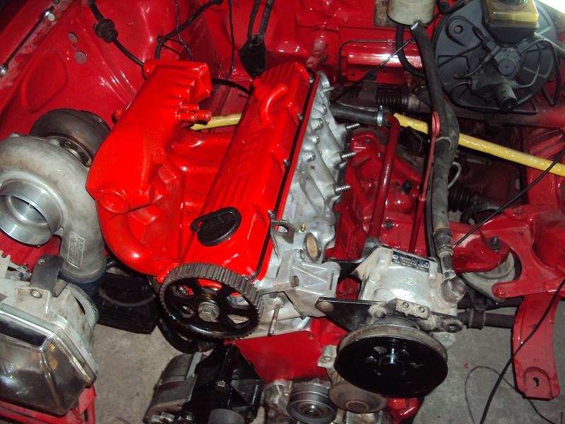

ruvili
Сообщения: 692
Откуда: молдавия
Сообщение ruvili »

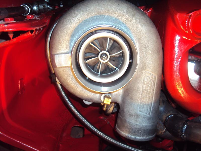

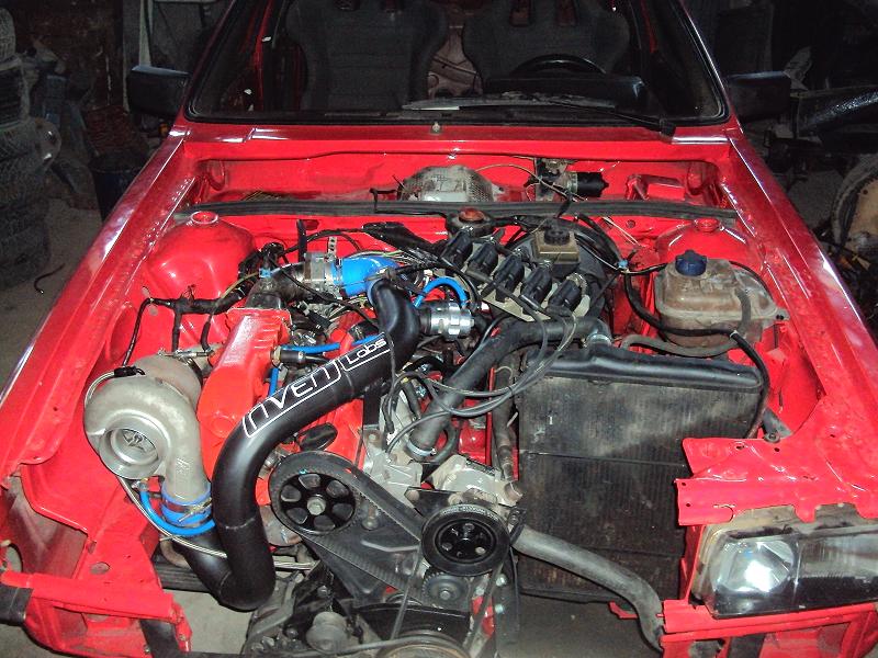

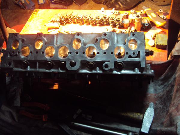

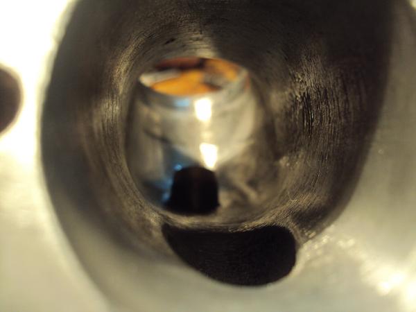

Низ сток МС
Голова портированая на шайбах распредвал сток.
форсы 870сс мозг Собственной разработки турба Прецижен 6776 аналог гарет 37
надув 1.1 Без интеркулера.

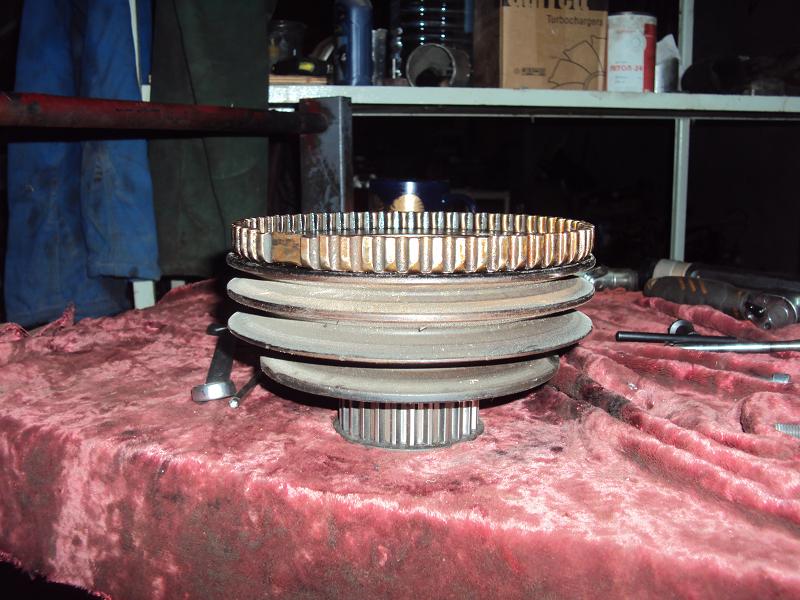

Датчики положения коленвала:
2 индуктивных и 1 ДХ входы позволяют очень гибко задавать конфигурацию.
Поддерживаются практически любые варианты (ДУИ-ДНО, 60-2, 36-1, 6-1, и т.д.) с датчиком фазы и без.

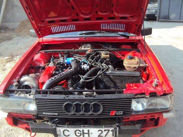

ruvili
Сообщения: 692
Откуда: молдавия
Сообщение ruvili »

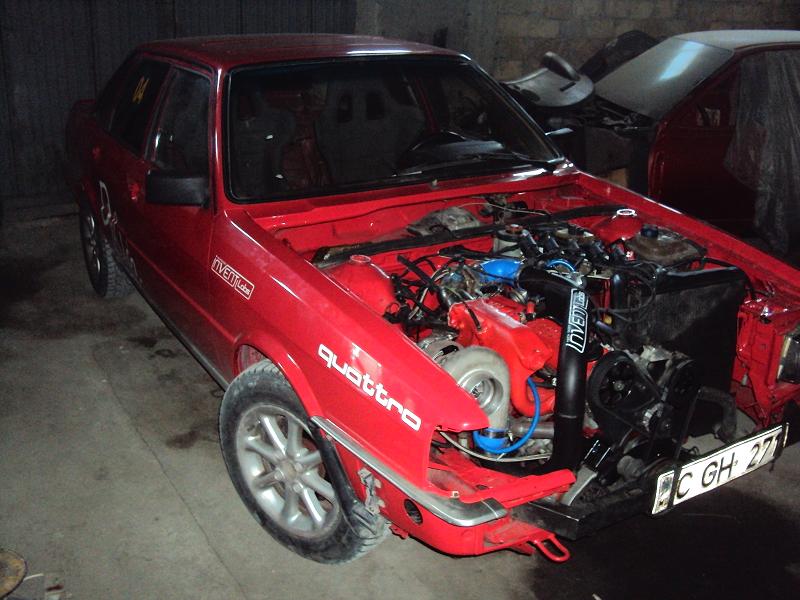

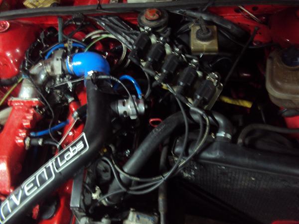

вот такая у нас машина
Jusez
Сообщения: 814
Откуда: Н.Новгород
Сообщение Jusez »
а куллер-то в планах есть?
морду распилили для удобства, ПТФ уже не поставить?
ruvili
Сообщения: 692
Откуда: молдавия
Сообщение ruvili »
да кулер будем ставить Если решим что он нужен пока темп впуска в норме даже на 1.5 бара если будет грется сначала метнол потом если непоможет кулер.
