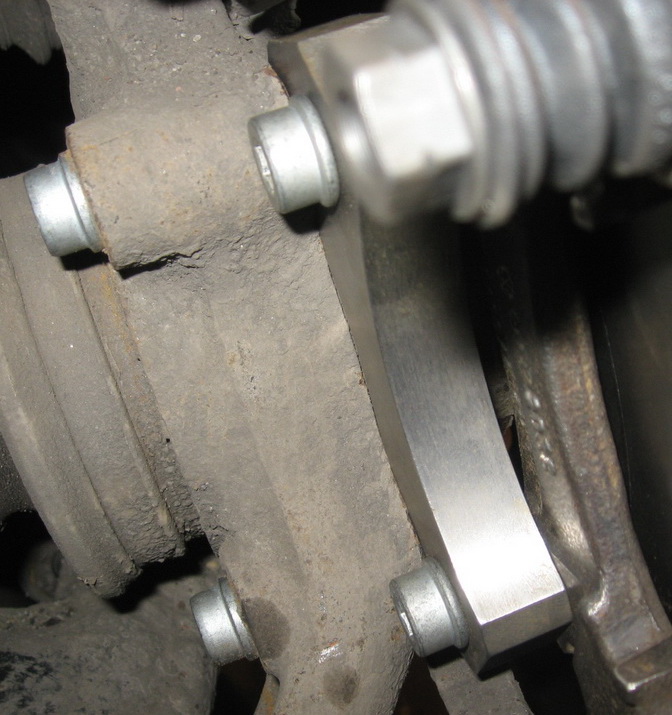

По просьбе Михасика выложил чертеж проставок для установки задних 310 мм. тормозов на S4, S6/45.
Установка тормозов с сайта s-garage
Установка тормозов с сайта blindhorse с чертежом

Спасибо! А если ставить 280 мм, проставочные пластины одинаковы?
ithilieth писал(а):Спасибо! А если ставить 280 мм, проставочные пластины одинаковы?
Пластины разные.
На 280 ещё нужны скобы от S8 и болты.
Про 280 на эсгараже отдельная тема.

А чертеж секрет?
ithilieth писал(а): А чертеж секрет?
Оно высчитывается из разницы вылетов дисков 280 (S8 зад) и 269 (S6 зад).
12,5 мм. толщина и все дела.

Молодец потому, что считать умею? Валера же написал про вылет: 46,5 мм. у 280 диска и 59 мм. у 269 диска. :ch:

А почему у тебя на проставке расстояние между центрами отверстий 23мм а не 20,5? (310-269/2=20,5)
Вот пару мм и не хватает, чтобы суппорт не чиркал об колесный диск без доработок...
lvv писал(а):А почему у тебя на проставке расстояние между центрами отверстий 23мм а не 20,5? (310-269/2=20,5)
Потому что диск 269х20, а 310х22 - поэтому скоба суппорта не сядет глубже.

BlindHorse писал(а):Потому что диск 269х20, а 310х22 - поэтому скоба суппорта не сядет глубже.
понял. со скобами от А8Д2 рестайл и 4В (под 269х22) этих проблем нет...
Хотя вот по этой фотке не видно, чтобы там что-то мешало глубже посадить...
http://www.blindhorse.ru/components/com ... 551625.jpg
Да, вот ещё почему: болты упираются в кулак, вспомнил.

толщина проставки 17,5мм - я правильно понял?
