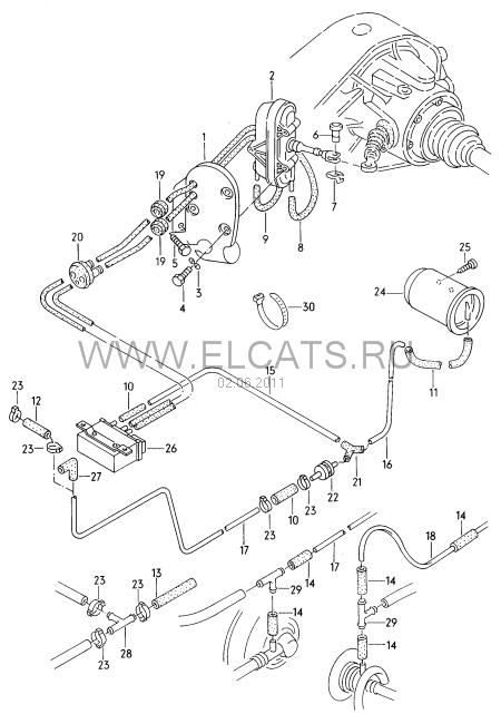

Schulz
Сообщения: 1230 Зарегистрирован: Чт апр 01, 2010 9:15 pm
Сообщение
Schulz » Вт май 31, 2011 7:17 pm
А есть схема этой вакуумной системы? она случайно ни от впускного коллектора начинает свой путь, вот нижний шланг за впускным не он?(Верхний на регулятор топлива и мосх)

Schulz
Сообщение
Schulz » Чт июн 02, 2011 9:51 am
Подскажите пожалуйста где стоит 29 тройник? и 22 клапан?
ImageHandler упр.jpg (43.82 КБ) 352 просмотра
Сообщения: 15745 Зарегистрирован: Ср мар 07, 2007 7:33 am
Сообщение
BlindHorse » Чт июн 02, 2011 10:18 am
Тройник у перегородки моторного отсека.
(с) Patriot
