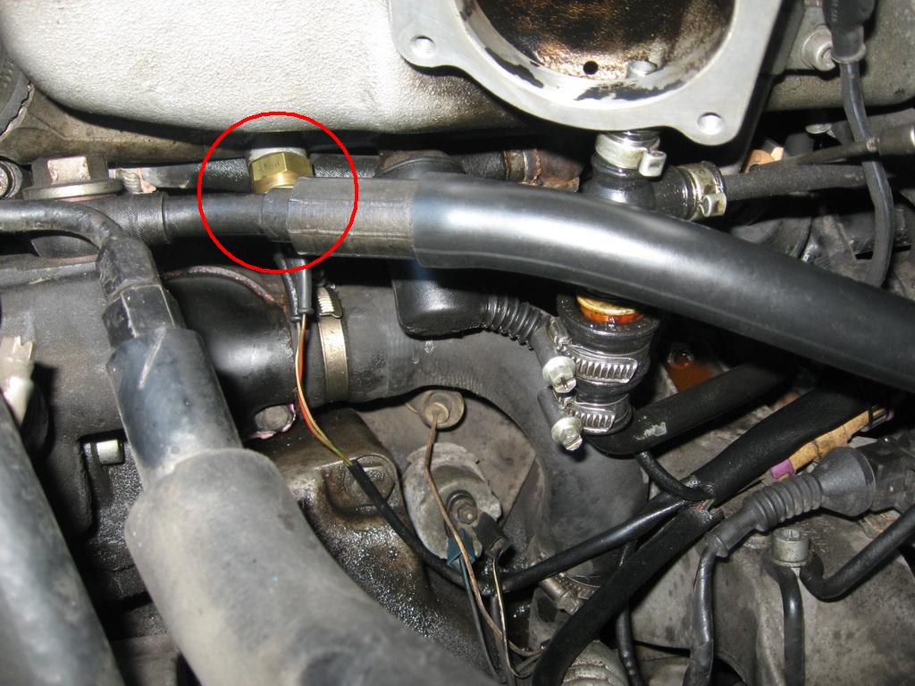

Двухконтактный датчик в водяном коллекторе, ближе к ремню ГРМ.
Замыкать, естесственно, снятые с него провода.

Датчик вот этот? Если да, то чинить реле афтеркулинга.
