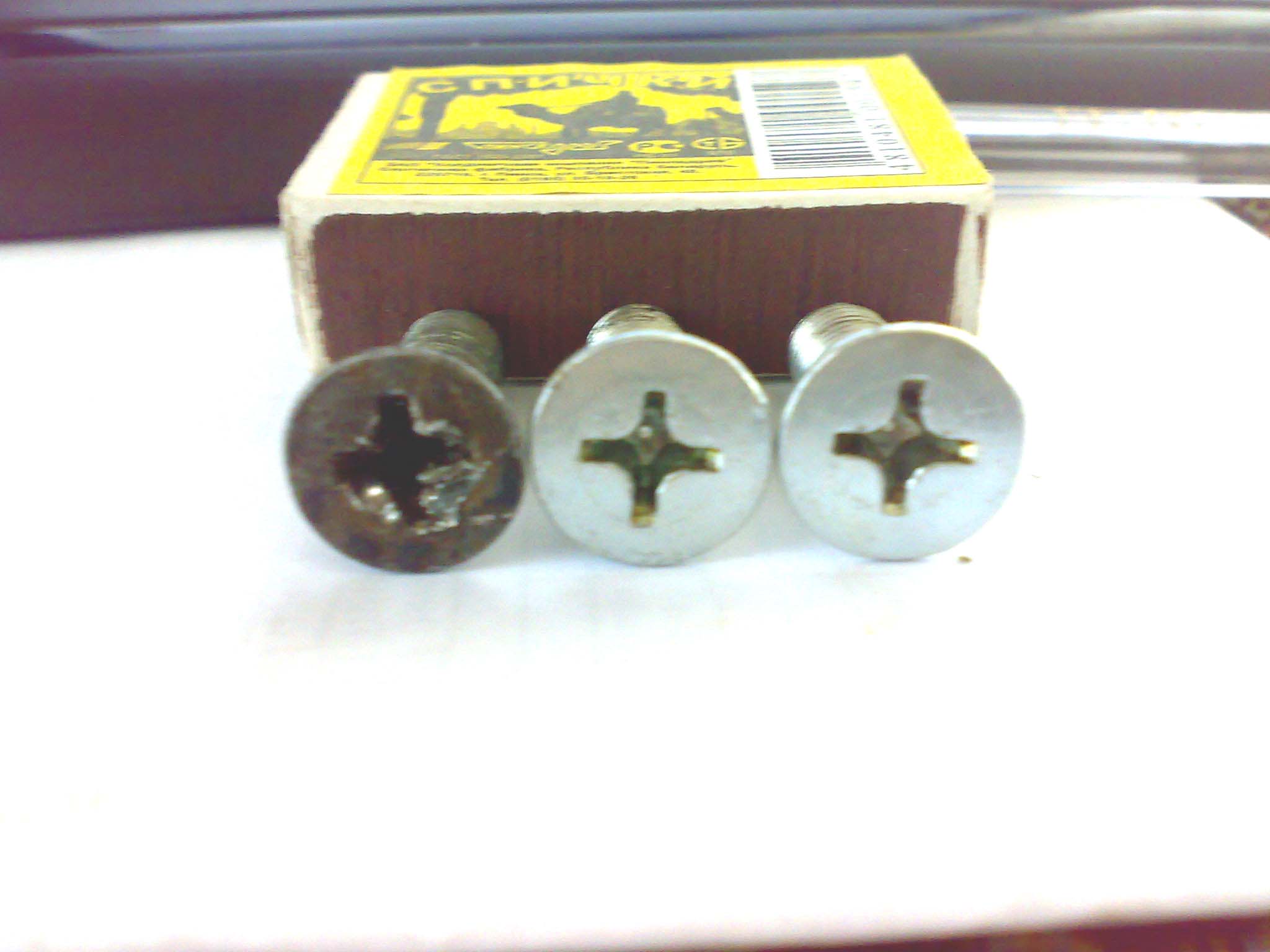

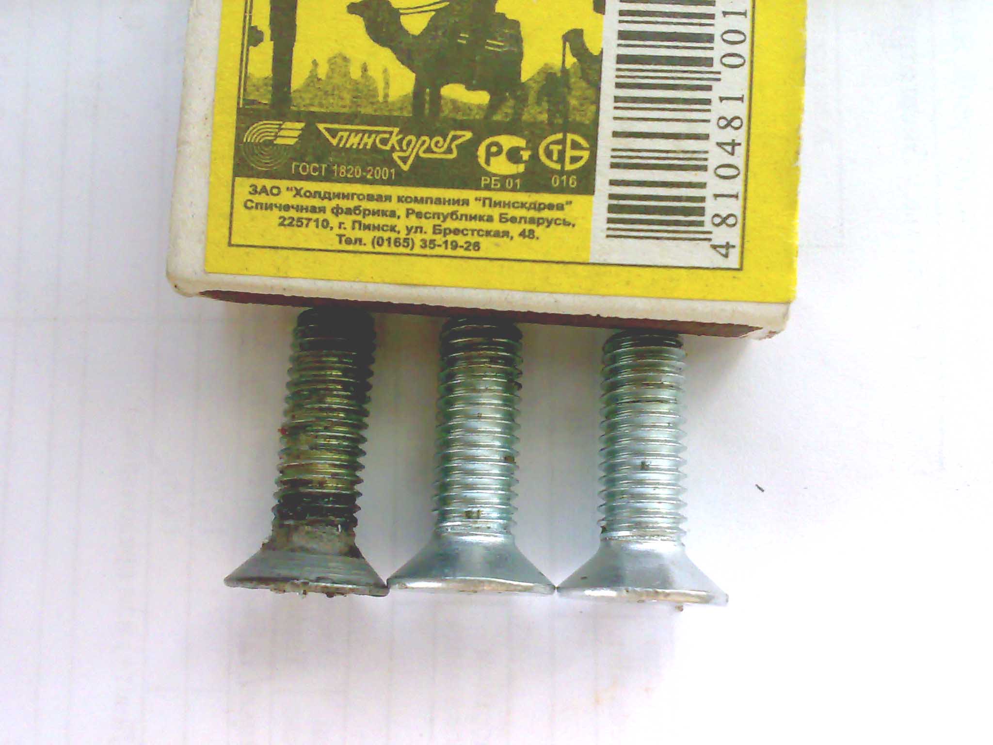

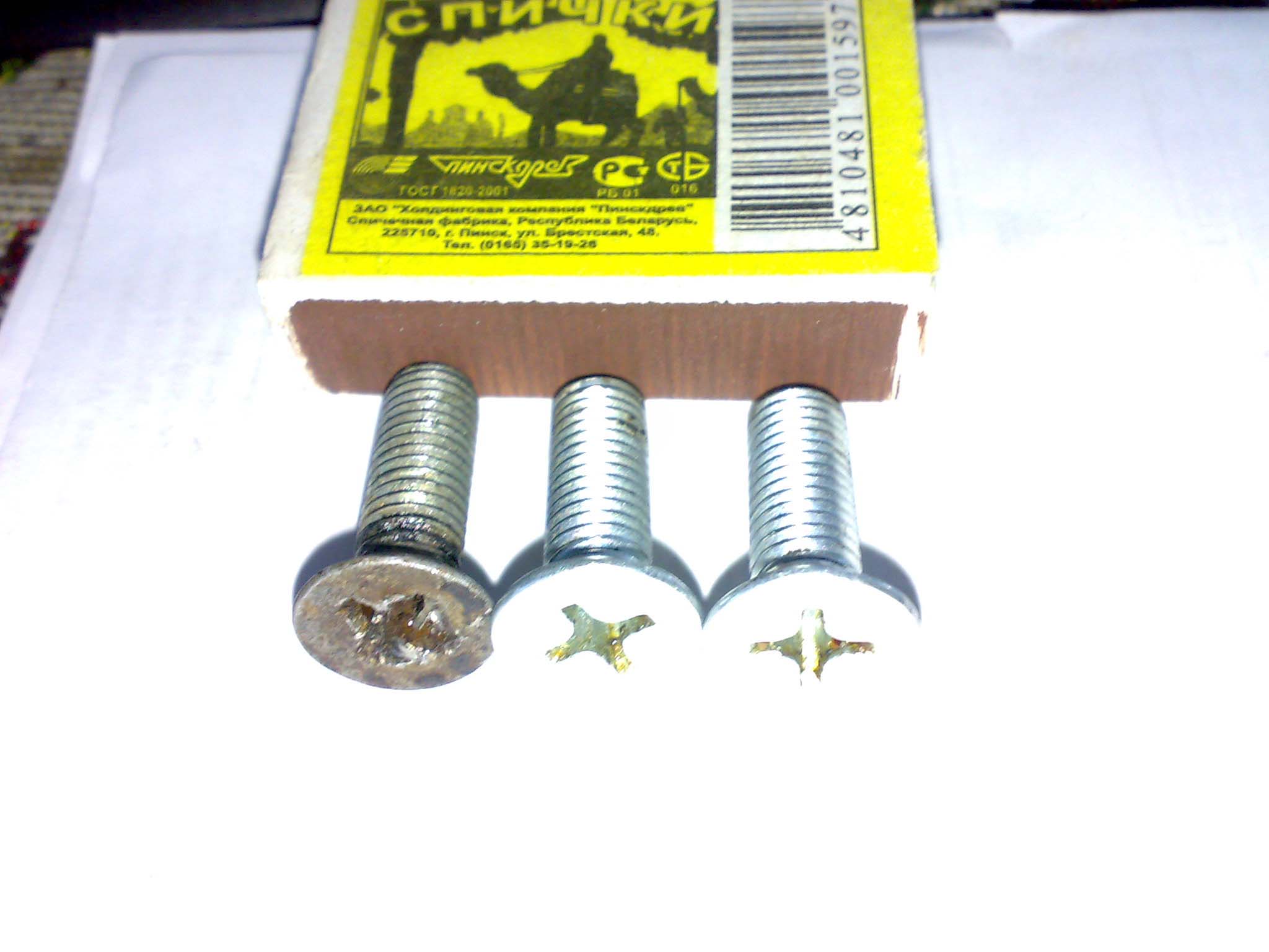

есть фото этих болто в снятом виде? придется мне к токорям идти
DMHARD
Сообщения: 201
Зарегистрирован: Вт окт 19, 2010 4:44 pm
Откуда: Казахстан Талдыкорган
Сообщение DMHARD »
odessit89 писал(а):я думаю мои болты тоже умрут при снятии, там уже видно что чья то кривая рука была!
те что новые не оригинал, я их скрутил с нового итальянского оборудования на работе :D
