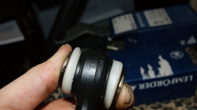

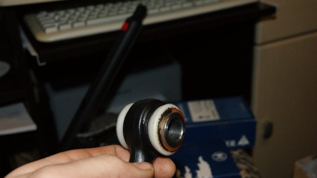

Купил тоже тяги lemferder и вот какой вопрос.Неужели там такие мягкие с/б,без труда мнутся руками.Под былым пыльником видны какие то пузырики,что там смазка какая-то?
[img]http://www.exist.by/Image.axd?ImageId=56\6D1036D9.JPG&prev=9&MethodType=8[/img]A 201 352 00 27 вот такой сайлент с переделкой серьги и разсверливония отверстия под наш болт
Есть тут у нас один дедушка токарь с "золотыми руками"Приносим ему свои тяги и мерс.салент.,через два часа приходим доём ему 10 у.е и забираем готовый чудо рычаг.Повторная замена салент. за полтора $
