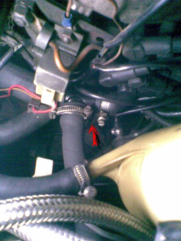

ТАк понятно там небудет вакуума, там же клапан стоит))))))) я ж те не туда говорил врезаца!)) пля.. ща пойду сфоткаю пимпу куда я врезался)))
Serzyk
Сообщения: 3419
Откуда: Киев
Сообщение Serzyk »
Serzyk писал(а):ТАк понятно там небудет вакуума, там же клапан стоит))))))) я ж те не туда говорил врезаца!)) пля.. ща пойду сфоткаю пимпу куда я врезался)))
Вот сатри.. правда фотка куевая вышла, но думаю поймешь))
Там три тоненьких вакууумных трубочки (на мозги, байпасс и Регулятор топлива) а прям под ними штуцер вакуумный на который одевается шланг №11 с твоей фотки который потом идет на вентиляцию.. так вот прям возле этого штуцера ставишь тройник и с него забираешь вакуум на усилитель!

Сообщение samsusam 1 »
Так надо с маленького брать,т.е. прям с коллектора? Я правильно понял?
samsusam 1
Сообщения: 120
Зарегистрирован: Вт мар 27, 2007 6:14 pm
Откуда: ЮЗАО
вот где мы врезались
Serzyk
Сообщения: 3419
Откуда: Киев
Сообщение Serzyk »
samsusam писал(а):Так надо с маленького брать,т.е. прям с коллектора? Я правильно понял?
***Ну не с самой маленькой (которых 3) , а той которая под ними торчит! да прям на нее кусок шланга, потом тройник, один конец тройника на усилитель, на второй конец цеплять штатную трубку вентиляции (№11)
Фото 1.JPG (92.46 КБ) 632 просмотра
samsusam 1
Сообщения: 120
Откуда: ЮЗАО
Спасибо!

samsusam писал(а):вот где мы врезались
вот и убей себя ап стену :) Спасибо Сержик!!!
