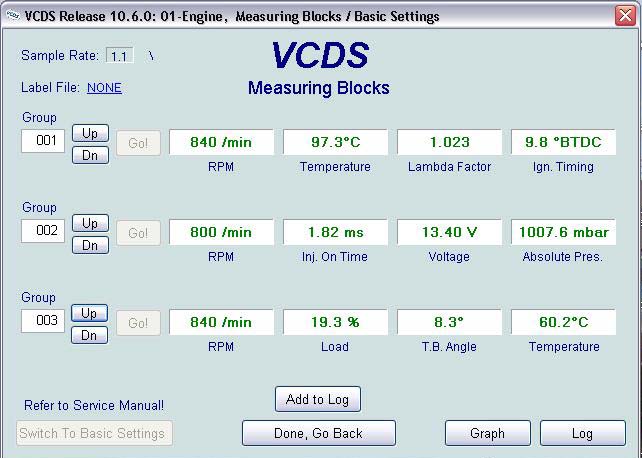

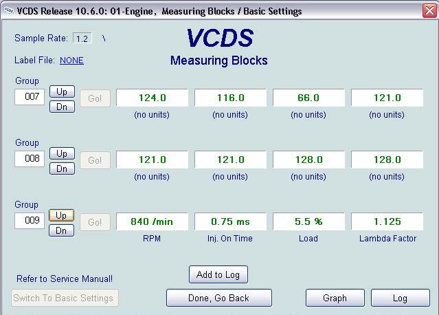

Сообщение porovoz »

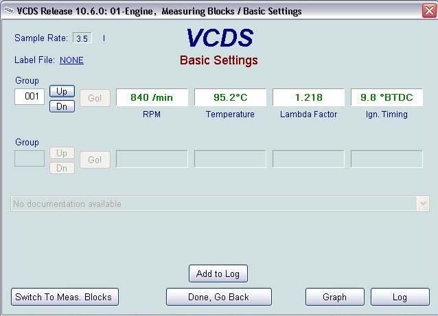

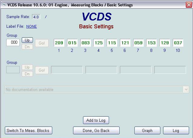

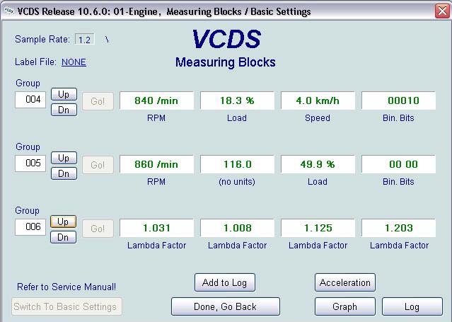

протестировал в Vag-Com
porovoz
Сообщения: 413
Зарегистрирован: Вс янв 03, 2010 5:48 pm
Откуда: Moscow city
Сообщение porovoz »
по-моему лямбде хана... ещё проверил ДМРВ, клапан стабилизации холостого хода (с ними всё ок). Дыры пока не смотрел. Нечем просто.

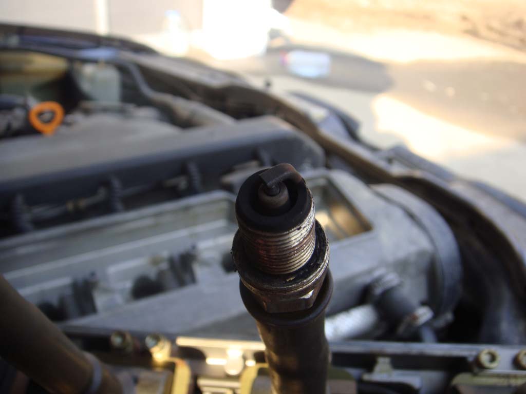

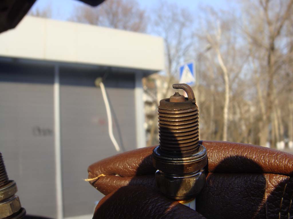

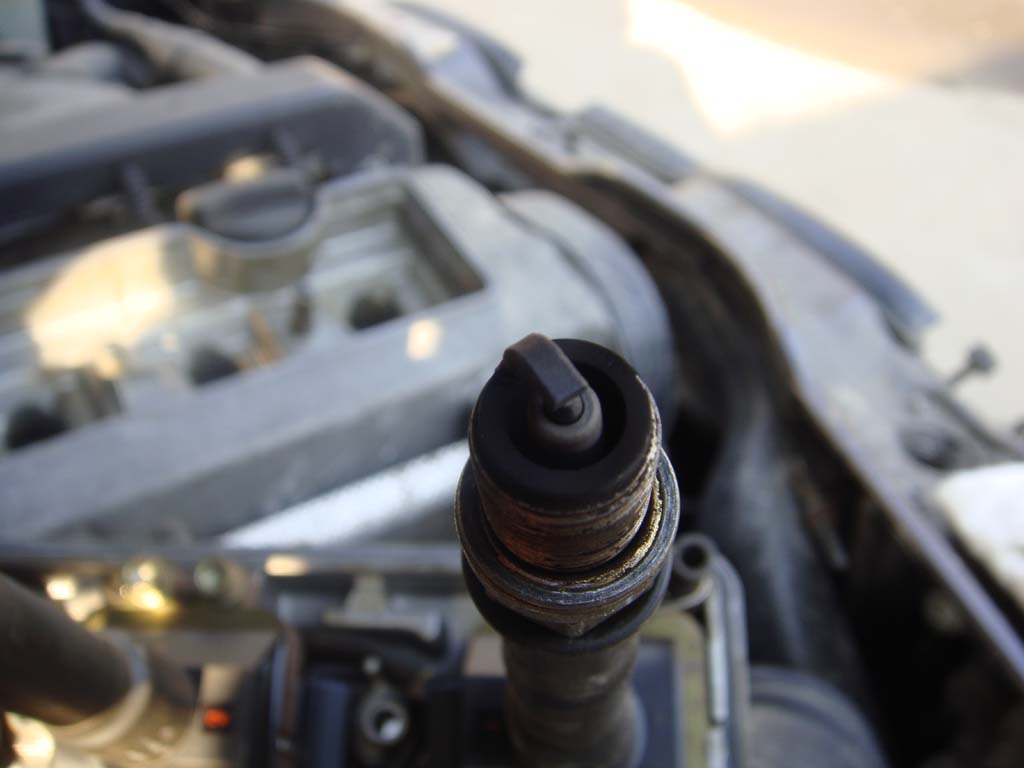

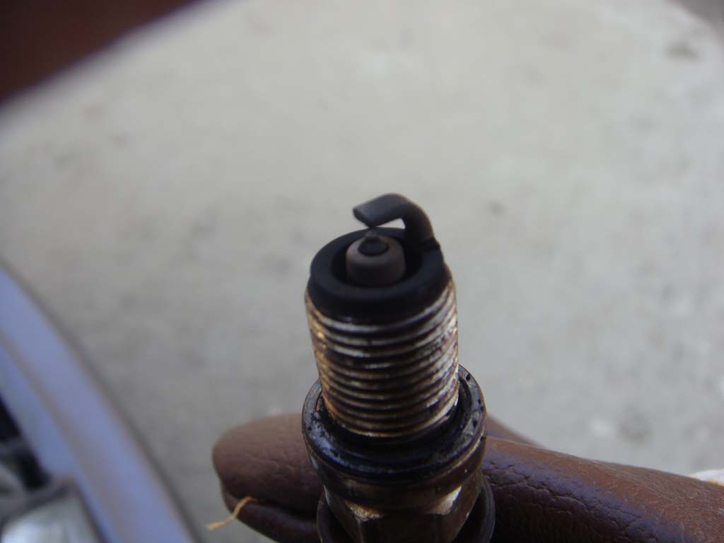

Сообщение porovoz »

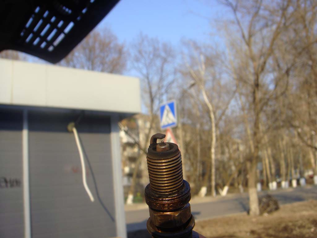

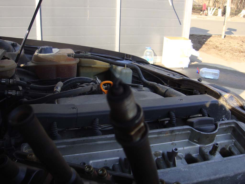

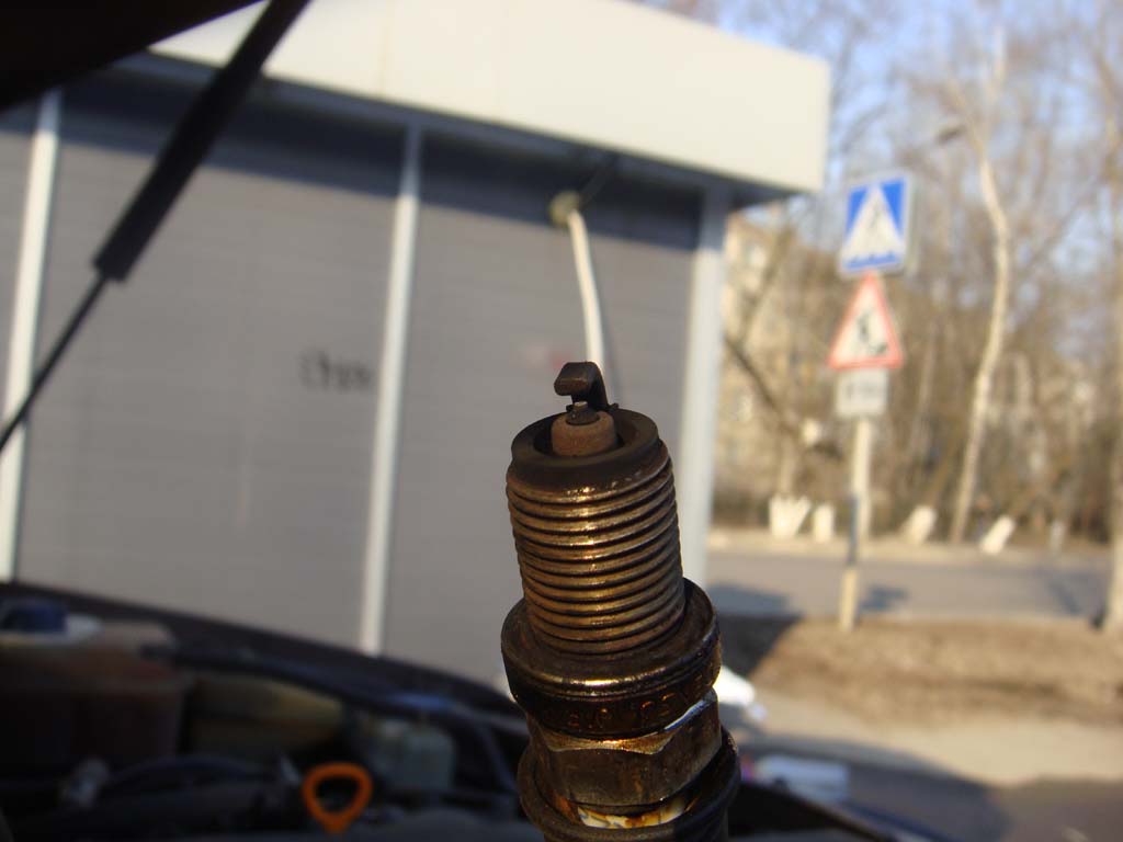

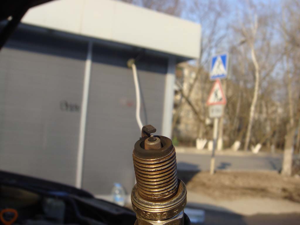

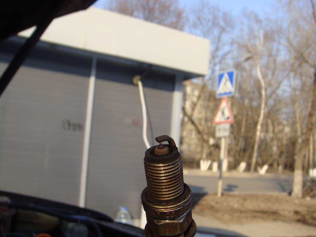

свечи ещё посмотрел, похоже, что им тоже не сладко.
