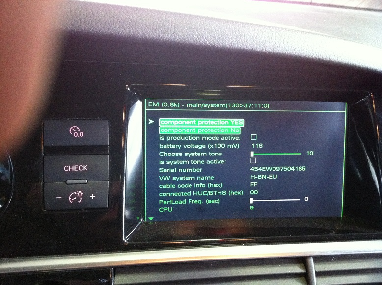

после продолжительных боев получил доступ к интивным потрашкам
# * Company Harman/Becker Automotive Systems GmbH
# * All rights reserved
# * Secrecy Level STRICTLY CONFIDENTIAL

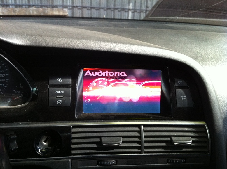

тестовая стартовая картинко ))
sergeynik
Сообщения: 4920
Сообщение sergeynik »
надоело прописывать головы, пришлось подредактировать ))

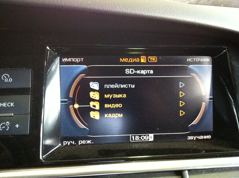

ой как интересно....
pavlenty
Сообщения: 1453
Сообщение pavlenty »
о, avi :)
sergeynik
Сообщения: 4920
не толька
<extension value="mp3" ftype="audio"/>
<extension value="mp4" ftype="audio"/>
<extension value="wma" ftype="audio"/>
<extension value="wav" ftype="audio"/>

лицензия на карты сдалась ))) можем обновлять карты !!!

да, но проще подождать щас сделаю поддержку AVI, и винчестер побольше и на фат32 переведу чтоб удобнее было фильмы закачивать.
