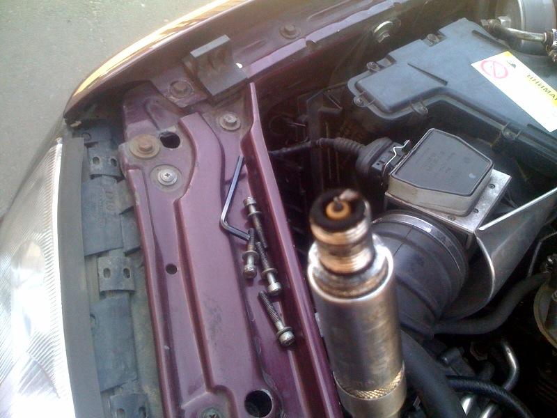

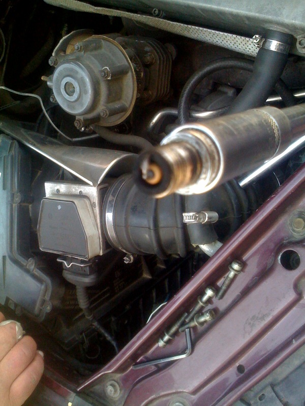

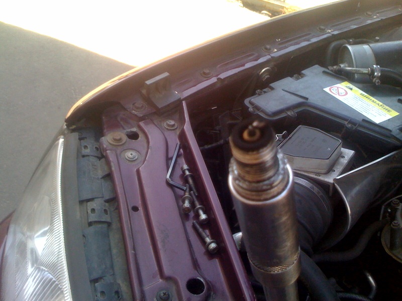

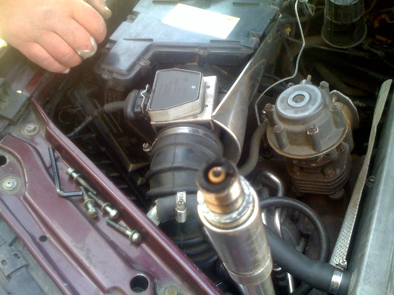

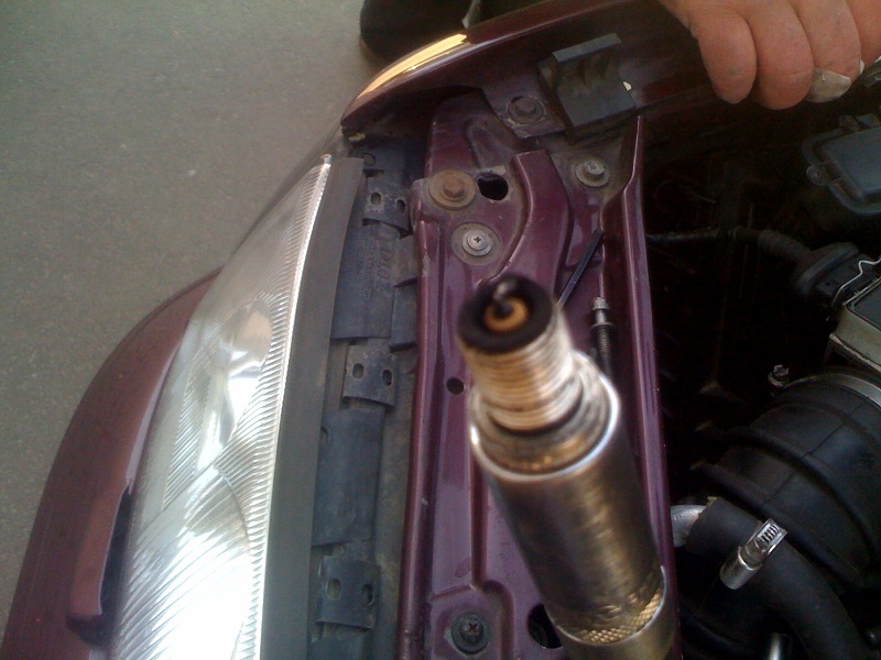

Вот проехал 1000км на новых свечах и решил выкрутить и глянуть на них:
кто что скажет?
почему черные вокруг?
a6 2.7 rs)
скока расход?)))))

karec писал(а):скока расход?)))))
та вроде не много.
город 16-20
вроде при расходе большом должна и юбка быть черной.
a6 2.7 rs)
либо бензина много либо масло жрет.фотки печального качества))
еще такое бывает от херового масла,когда присадки не сгорают должным образом. что льешь?
Это могут быть особенности головы AAN.
У меня тоже всегда так было. к24+чип (ТК, смс, смс advance)
Da Phazz
Сообщения: 4138
Сообщение Da Phazz »
А мне кажется и льет нещадно и маслом закидывает.

karec писал(а):либо бензина много либо масло жрет.фотки печального качества))
тотал 10*50
жрет 500грамм на 8 тыщ.
зимой литр сожрала.
фотки айфоном.что под рукой было(
a6 2.7 rs)
Веталь
Сообщения: 694
Откуда: Киефф
Сообщение Веталь »
Da Phazz писал(а):А мне кажется и льет нещадно и маслом закидывает.
плохо видно но верхний электрод белый на кончике(на 2 фотке видно немного).типа как наоборот беднит.
a6 2.7 rs)
Patriot.msk писал(а):Это могут быть особенности головы AAN.
хз,никакого нагара нет. верней есть но очень лайтовый. большей частью цвета топленого молока.
Веталь писал(а):плохо видно но верхний электрод белый на кончике.типа как наоборот беднит.
если белый бархатный то ОЖ. но не твой случай. то что слегка белое нормально.
мошт просто ездить надо побырей))дать просраться местной фауне))
karec писал(а):хз,никакого нагара нет. верней есть но очень лайтовый. большей частью цвета топленого молока.
Что за прошивка, насколько гашетку продавливаешь, фотки давай.
Patriot.msk писал(а):Что за прошивка, насколько гашетку продавливаешь, фотки давай.
сейчас от прж,до этого смс. фотку..хм. вечером домой притащу старые бриски,ездившие только на смс,если до гаража доберусь.давлю на сколько хватает пока патрубок не епнул))все неполучается никак до с-гаража доехать...
