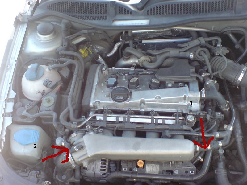

можете указать стрелачкой на фотке ???
SinnerLike
Сообщения: 1327
Откуда: Когалым
Сообщение SinnerLike »
Шланг см 5-8 сверху дроселя по направлению к бачку омывайки.
Или справа от впускного короткий шланг идет.
Туда "врезайся".

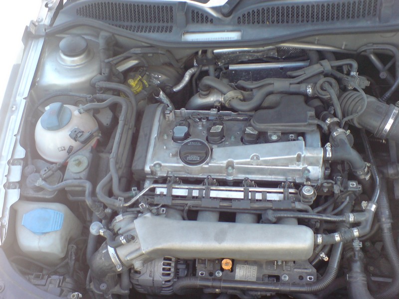

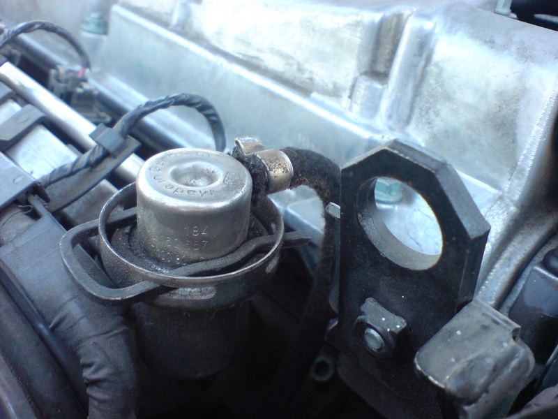

поставил! давит где то 0.7 bar (сколько норма ???)
а в инсрукции указано что на шланг (fuel regulator НА фото)- надо врезать
его хоть сфотал?? :) разница есть если сюда ???

SinnerLike
Сообщения: 1327
Откуда: Когалым
Это не тот шланг. Это регулятор давления топлива в рампе.
А турбина свистеть должна.
russianscars
Сообщения: 439
Откуда: краснодар
Сообщение russianscars »
почему это нельзя.очень даже зя,и не на одной машине,проверено.а давляк у тебя походу стоковый,вроде такой и должен быть.
SinnerLike
Сообщения: 1327
Откуда: Когалым
Присмотрись.
Это регулятор давления в рампе.
Ему надо знать давления в коллекторе, а не в топливной рампе.
И даже если и так, то давление в рампе значительно превышает обычных 2ух атмосфер которые показывает обычные турбо манометры.
