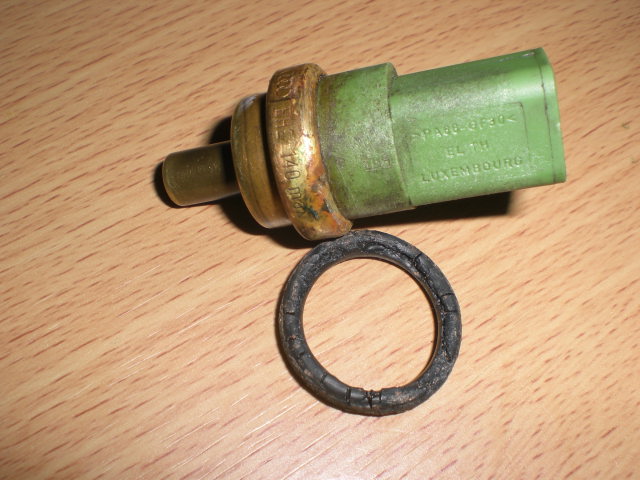

Вытекла вся охлаждайка, как оказалось, через температурный датчик. Когда я его вынул, мне показалось что он стоял без уплотнительного кольца, фирма вроде приемлемая - Behr. Я пожал плечами и заказал новый датчик Hella.
Настала пора ставить новый - и при внимательном рассмотрении я обнаружил, что стоял то он с уплотнителем, только сам датчик треснул и его часть в прикипевшем виде осталась внутри фланца. Не уронив внутрь ни кусочка пластика, вынуть не получилось.
Мораль
Датчик хелла правильной конструкции:
Видно, что металл обвальцован вокруг всей выпуклости, за которую держит стопорная задвижка.
Датчик бехр (фотка не его, бехр с ходу не нашёл, но принцип тот же):
Метталлической выполнена только погружная измерительная часть. В итоге по прошествии некоторого времени можем иметь неприятные последствия, как в моём случае.

Такие датчики стоят на огромном количестве ВАГа. А похожие точно есть в каждом (может отличаться кол-во контактов, форма разъема), тут важен факт крепления стопорной скобой. Суть в том, что стоит выбирать датчики с полностью металлическим основанием из-за из механической надежности.

На днях и я остался без антифриза.На дополнительную помпу порвало патрубок,второй патрубок при снятии в руках порвался.За одно решил проверить датчики.На одном из них явно было видно утечку ОЖ,сам датчик живой а вот уплотнительное кольцо в дребезге.
