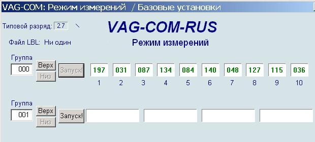

Есть ли у кого-нибудь описание 6 канала...ну и 4.7.8 , меряли на холостых...и вот ещё
00561 - Mixture Adaptation
15-10 - Adaptation Limit (Add) Not Reached - Nii?aae?aneay
13-00 - Adaptation Limit (Mul) Not Reached
00513 - Engine Speed Sensor (G28 )
03-00 - No Signal

russianscars писал(а):s4 touble codes.rar
Спасибо... :az: но хотелось бы узнать подробное описание показаний каналов нулевой группы , 1.2.3.5.9.10 у меня есть ....и по ошибкам хотел узнать , если смотрели на заглушенной то 000513 при запуске должна уйти?

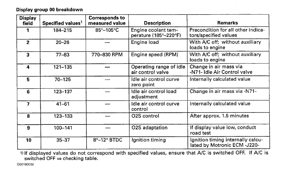

Примерно так
Schulz
Сообщения: 1230
Сообщение Schulz »
RUBY399 писал(а):Примерно так
Спасибо ,эта есть...надо на подобии такой ,но только для 4,6, 7,8 каналов

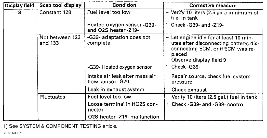

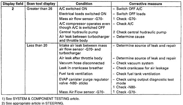

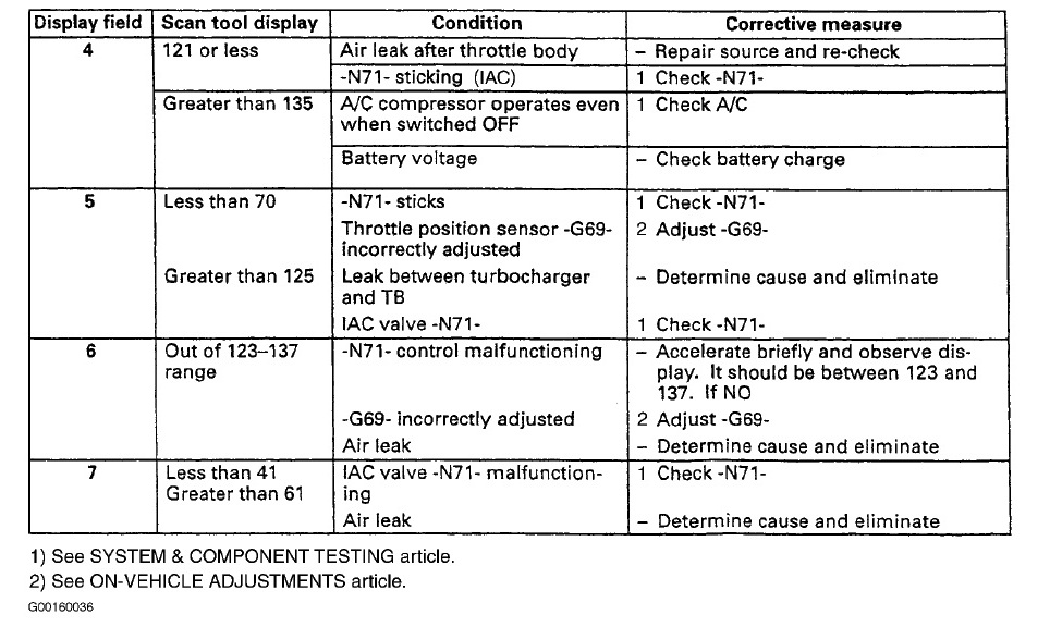

А вот это поможет...???
Schulz
Сообщения: 1230
Сообщение Schulz »
RUBY399 писал(а):А вот это поможет...???
:cf: Спасибо мил человек....то что доктор прописал.....могет и с эльзой пожите?
