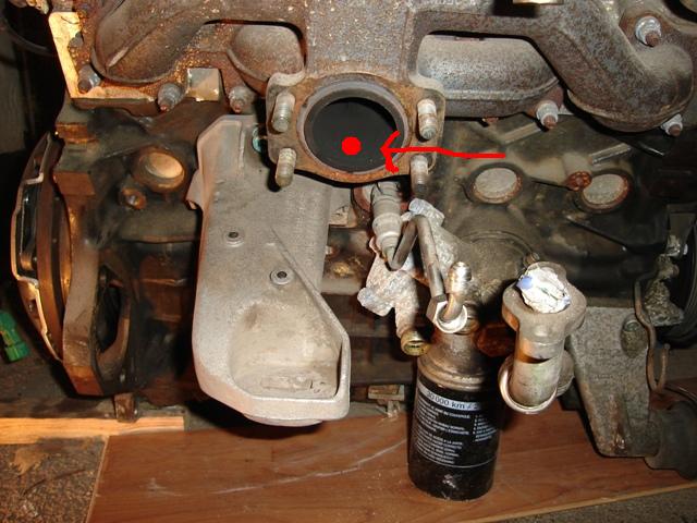

В коллектор если ставить, то надо засверливаться, как потом это отверстие скажется на возможности треснуть в том месте - хз. Проще всего поставить в готовое отверстие, куда трубка забора СО вкручена.
место ввинчивания шпильки турбины не трескается же... наверное нужно потолще место выбирать для врезки...

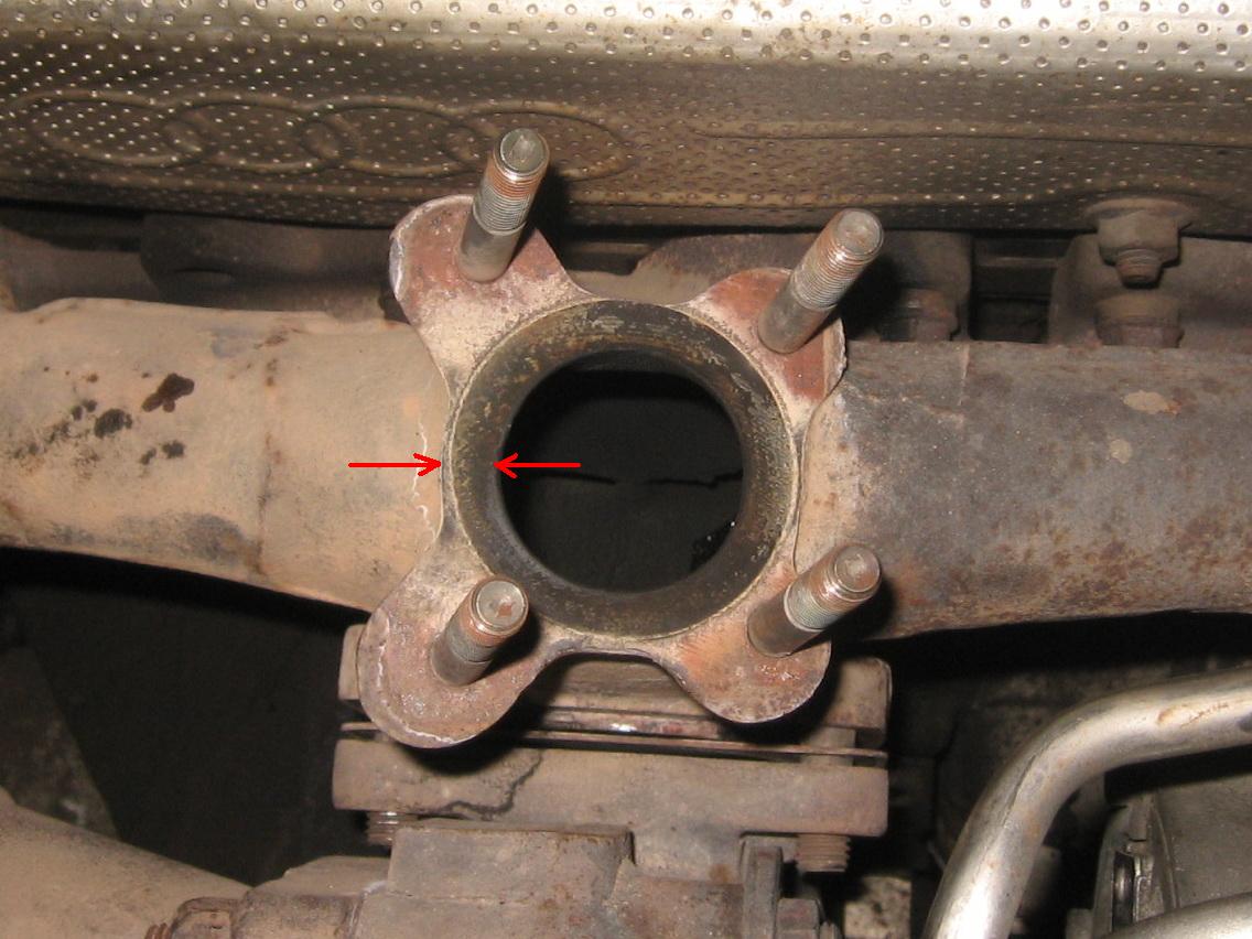

Засверли внизу коллектора под вестгейтом, ничего там не треснет раньше положенного срока.
Sechan писал(а):Засверли внизу коллектора под вестгейтом, ничего там не треснет раньше положенного срока.
Вот тут?

BlindHorse писал(а):Вот тут?
Я бы сделал тут:
Sechan писал(а):Я бы сделал тут:
У меня там трещина ))

BlindHorse писал(а):У меня там трещина ))
