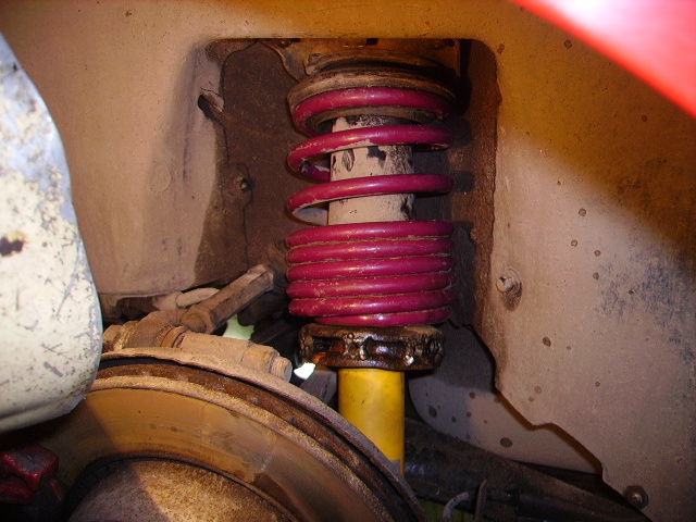

вот вариант совсем на скорую руку.. сайленты от старых аммо...
