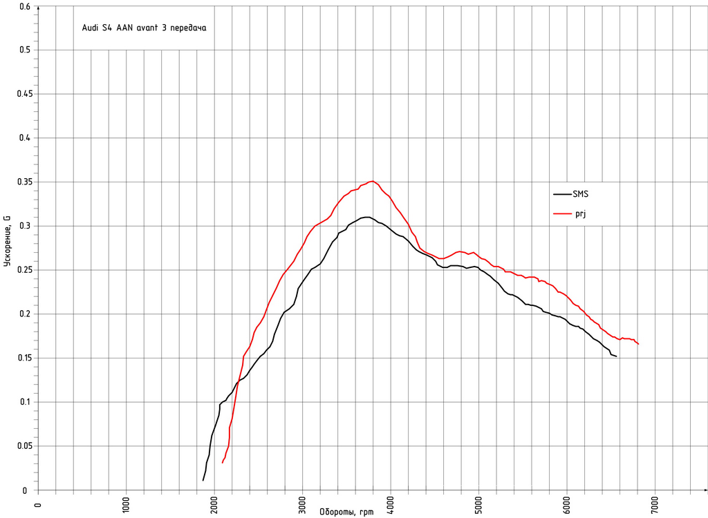

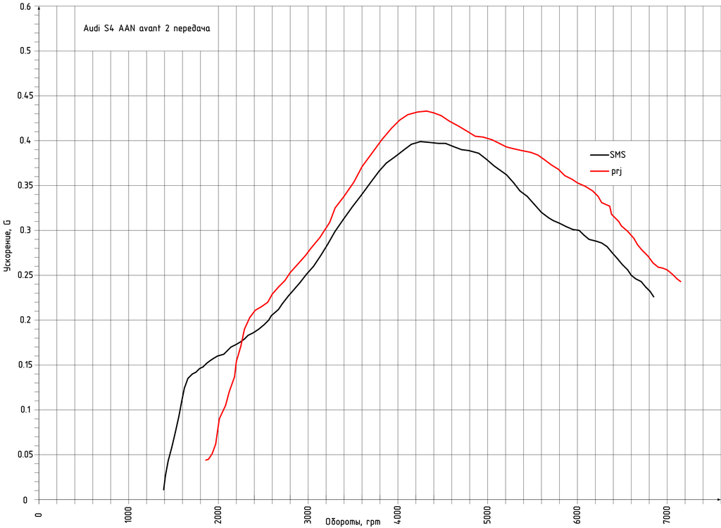

Откатал вчера прошивку с лаунчем от Дмитрия, стоит МАП3.
На лаунче 4900 об/мин наддув 0,7 бар, на ходу 4 передача дует 1,65 бар на 3000 об/мин, на 3 передаче 1,6 бар, на 6000 об/мин наддув 1,1 бар. По сравнению с SMS меньше пинок, из-за того, что с низов ехать лучше начинает, на больших оборотах меньше сдувается. На низах едет вообще хорошо, можно тронуться со второй передачи не трогая педаль газа, затем надавить тапка в пол и получить ровный разгон безо всяких провалов, внатяг едет просто отлично, мне этого очень не хватало на SMS. На нажатие педали газа во всех режимах реагирует быстрее. Попытался квотер замерить житехом на шипованной резине по зимнему асфальту - ничего хорошего, естественно, не намерил: 6,3 сек до сотни и 14,6 квотер. Придет лето померю, на SMS было 5,9 сек и 14,25. Ну и графики ускорения на второй и третьей передаче от житеха, всё наглядно видно:

Отличные результаты, но интересно было бы посмотреть еще сравнение с другими известными тюнинг прошивками.
prj, насколько помню, ты говорил что в твоей прошивке углы сток смс, а изменялся только буст и enrichment, правильно?
Как примерно выглядеть будет результат при изменении только смеси?
Чем может быть обусловлен провал около 4500 об/мин?

Провал может быть обусловлен одной странной свечью у Юры... Задницей провал не чувствуется.
У меня провалы гораздо хуже были - пропали после того как выкинул нафиг катушки от 1.8 и поставил от РС3.
Углы не совсем сток СМС... немного правленные, но в основном в обратную сторону, чтобы небыло детонации при выходе на буст... засчёт этого мотроник не забирает углы и сразу едет лучше. В конце едет лучше из за того что больше наддува.
А так да, единственное что осталось от смса это часть карты зажигания.

Я забрал немного зажигания при выходе на буст и обогатил смесь, сразу заметно лучше стало, что видно на графике. Перерабатывал все карты наддува и топлива, чтобы лучше динамика была.
