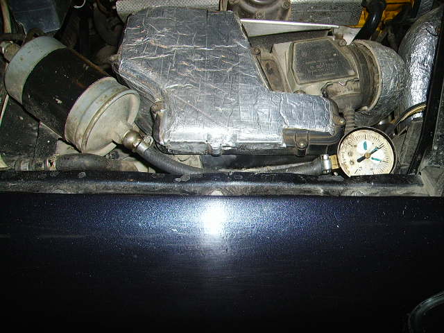

манометр на рампу в параллель вешаешь и смотришь,сколько мин после заглушения держится давление....
про точные минуты подзабылось ...у меня час и больше держится ..

но судя по фото ты меришь абсолютное давление насоса !!

по опыту чаще всего это все заканчивалось промывкой форсунок,считаю от них надо плясать.просто вытащить с рампой и посмотреть для начала не мокреют носки после простоя.потерю давления в рампе можно исключить несколько раз включив зажигание перед заводкой чтобы насос накачал,так ведь устроено?
Dennis писал(а):но судя по фото ты меришь абсолютное давление насоса !!
это каким же боком?увеличь фото .....и сравни с штатным вариантом...
отличается болтом с отводом на манометр....
